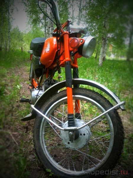

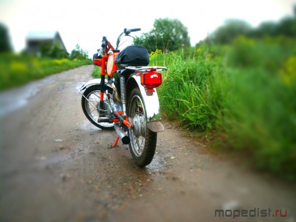

Всем привет! Это мой первый пост на этом сайте. И я хочу рассказать историю моей первой самоходной техники. Естественно это были Карпаты. Карпаты - 2, ярко-оранжевого цвета. Купил я этот мокик у одного из пользователей этого сайта. Состояние его было идеально как по двигателю, так и по раме и по ходовой. Приобрел я данный мопэд в начале июня 2011-го. Откатал на нем лето на даче. Столько всего было связано с ним. И приятные моменты, и не очень. На нем я научился ездить на мотоцикле. Эдакое пособие начинающего мотоциклиста (до этого были только велосипеды). Вот пара фоток для представления, о чем идет разговор:

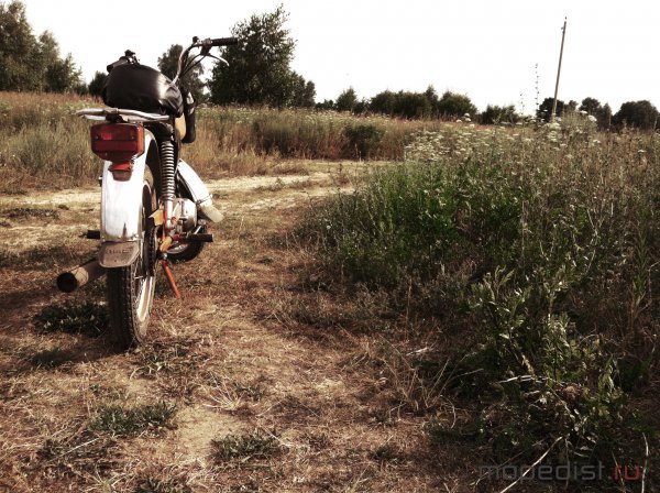

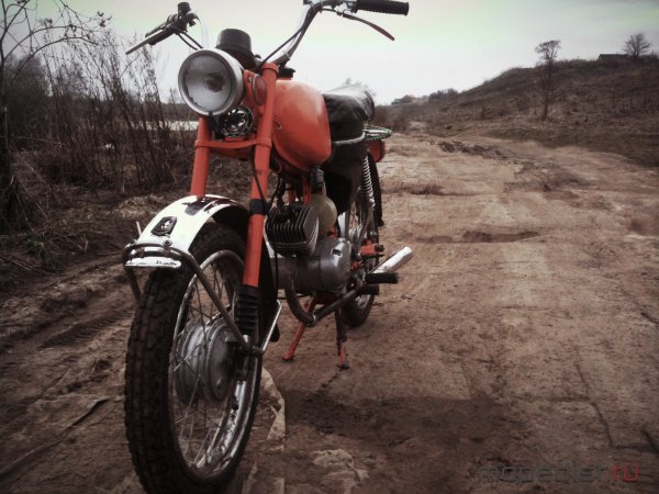

Но я до сих пор вспоминаю те моменты, что провел с ним, иногда скучаю. Вот фотоколлекция данного аппарата:
