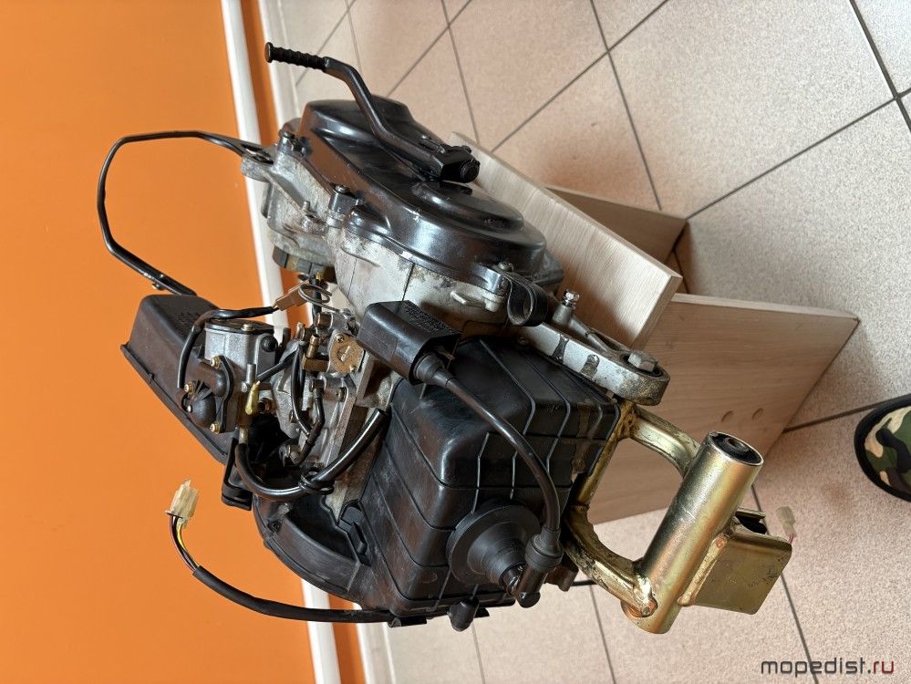

Приобрел поршень ремонтный на 41,25мм отдал на расточку, пока первый ожидает цилиндр, занялся вторым мопедом, точнее мотором, а там такая картина.
На обоих мопедах 2го поколения пробег 44-45тыс км по спидометру. на 1м поколении со сгоревшей поршневой всего 10тыс км. Коленвалы на всех живые и в очень хорошем состоянии, ни люфтов ни болтании нет.

продолжаю осмотр.
Сравнил головки и цилиндры сузука и вешника а также головки.
для сравнения цилиндры первого и второго поколения двигателей. вся размеры окон одинаковые, но на старом образце как бы все выполнено аккуратнее чем на новом образце.
продувочное окно.
шатун с игольчатым подшипником и с 2 отверстиями для смазки.
Бобышки поршня под палец формы не ровной, так палец лучше смазывается и сверлить отверстия для доп смазки не надо.
