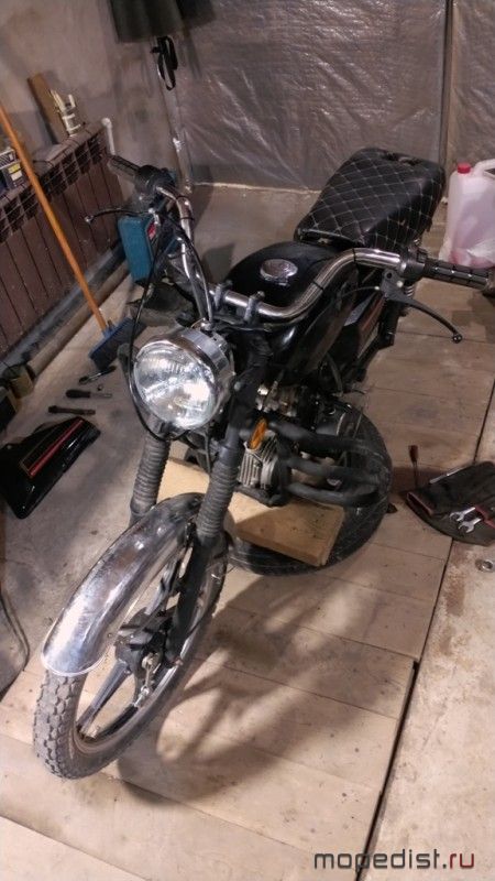

Всем привет.
Вот я и стал счастливым обладателем мопедика, правда трупик альфы... ну да ладно, надеюсь его починить.
Приборки нет, проводки нет, акб соотв-но тоже нет. Карбюратор труп, заказал новый. Заднего тормоза нет.
Отломан крепеж фары и она ест-но сломана.Тросика спидометра тоже нет.
В общем порядком укатанная альфочка, от рождения это была ALPHA RX11 (ZS50-A).

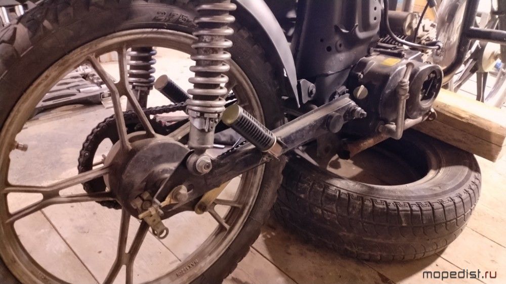

Выхлопной нет, к стати видел у чела самодельный маленький глушак, который выведен под седло. Хочу такой же, как его делать пока не понятно.
Из инструмента много чего имеется, включая сварочник.
Буду рад любой помощи, ест-но в виде доброго слова и правильного совета по ремонту.

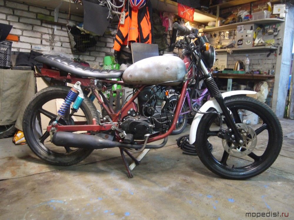

Фото в студию
Будет, обязательно будет. Как только удастся приконектить телефон к компутеру :)
Конечно до выхлопа ещё далеко, заведется ли. Но уже собираю инфу. Картинка из интернета.Добавлено спустя 33 минуты

подножки тоже нет :)

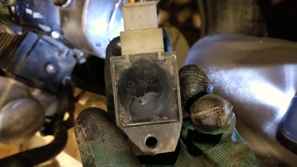

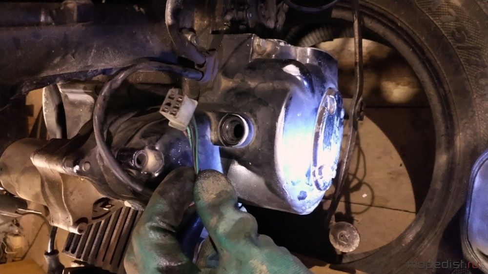

там болтался порванный шланг, подскажите плз.это что и куда должен идти шланг.
Что за элемент?
Этому элементу всё, это что и что за модель покупать.
Это от чего коннектор, что должно быть?
И попутно чем заткнуть отверстие? Пробки то нет, от чего приспособить?
Снял бак, там две резинки, одной всё другой просто нет.
Покупать новые, или можно шланг резиновый туда прилепить и будет ок?

Что за элемент?
Регулятор напряжения. Если не работает - купить такой же.
Шланг тот для вентиляции, просто в воздухе висит.
Пробка картера стоит рублей сто, но можно заткнуть чем угодно, например пробкой от бутылки настойки боярышника laugh
Коннектор похоже для индикатора переключения передач.
Хз, на вид живой.

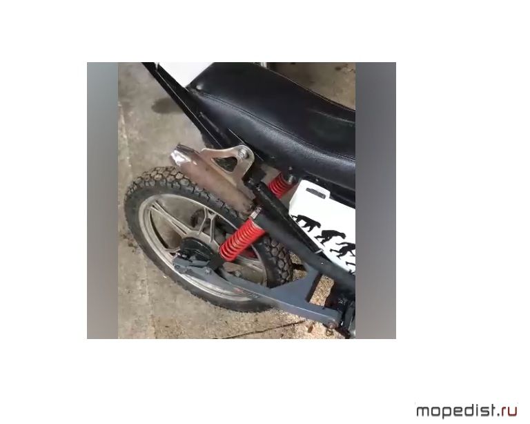

Лёха, такую тоже пробовал, фирмы Hammer - отлупается и ржавеет под ней.
Кстати вот фото нашел. Банка от Сузуки Сепия, без переделок сильно душина, пришлось внутрянку делать свою, делал наугад и результат очень удивил. Мотор 112 кубов по звуку был как полтос

Лют, на ютубе видео посмотрел о теории, а дальше - эксперименты)

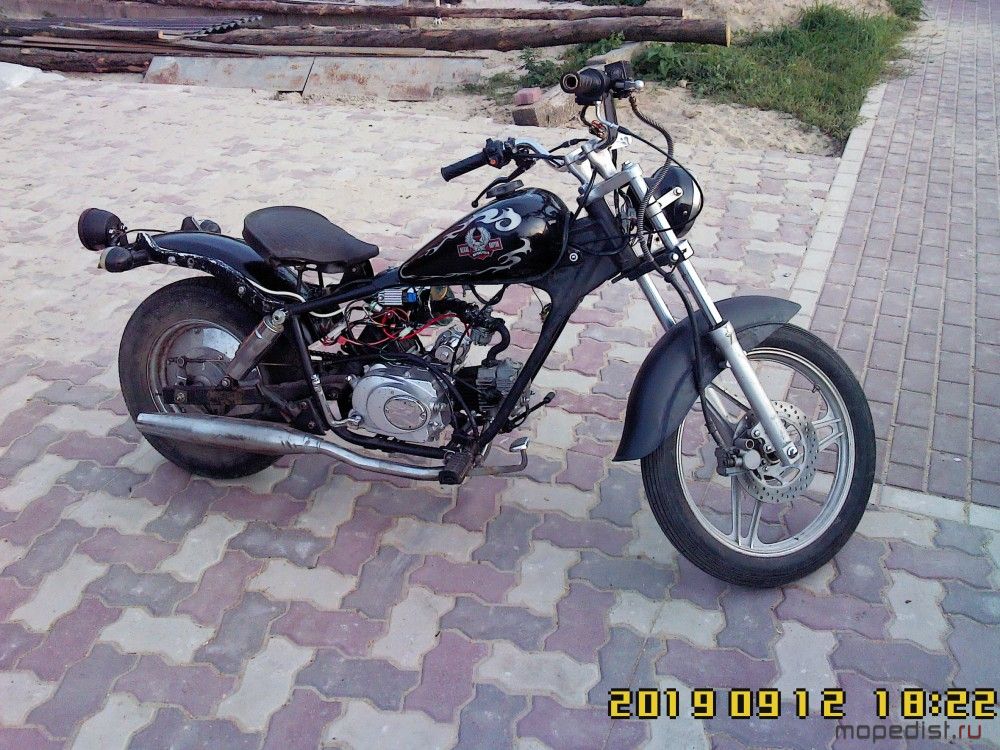

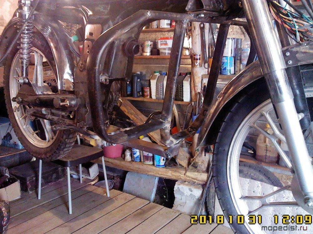

Добрый день.
Что за аппарат на фото? Ищу похожую раму.
Онлайн
Зачем? Делай, как я...
Или ищи раму от Регал Раптор, с вилкой и колесами.

Делай, как я..
Забавно, у меня такая же мысль пришла сделать, а то зачем прикрутили дуги к дрыгателю загадка.

sws, посмотрите как это сделано у Дед, и не делайте так если собираетесь ездить выше 10 км/ч. Ищите заводскую раму. Мне Мотвэ посоветовал в качестве донора взять Сигму спорт. Рама вполне достойная. Рекомендую.
Вообще проектированием рам занимаются целые коллективы. У вас не получится сразу переплюнуть их. Это доступно только мысленным экспериментам Деда. Посмотрев на швы я понял почему Дед нанимал сварщика для постройки навеса.

Нормальный полотенцесушитель, зачем докопались? Дед вроде нигде не писал, что на этом ездить будет

Ну вы, Сzech, правы. Это изделие можно на газоне поставить и обмотать гирляндой.

Двигатель 1p39 не имеет балансировочных валов, крепится без подушек и сайлентблоков и даёт вибрацию на раму.
во время езды рама испытывает не только вибрации но и скручивание.
Ещё дополнение.меня учили на раме Урала что после сварки электродом для ответственных швов необходим отпуск при температуре (вот тут не помню толи 450 то ли 600 градусов)

Ivan_vs38:
А нет ли у кого рамы от Пегаса?
