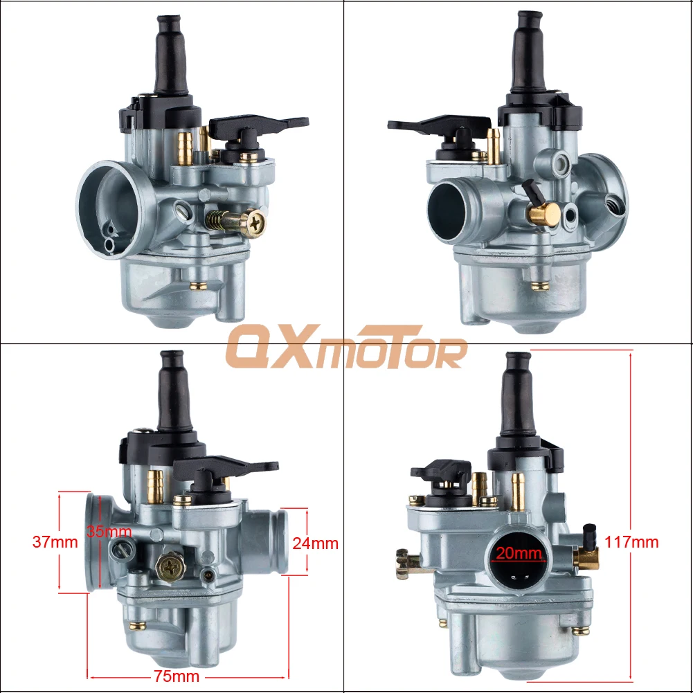

кто ставил другой карбюратор от derbi senda 50? Карбюратор Dellorto PHVA 17.5 ED 2T вот такой? говорят лучше на нем разгон и не ссытся как к-39.

Да ты всегда успеешь карбюратор заменить, если захочешь - дело не в нем. А тот, что показан на нижнем фото, со смесительной камерой Ф20 мм, великоват будет для твоего мотора. С ним не будет нормальных "низов", долго будет разгоняться с места до средних оборотов.
