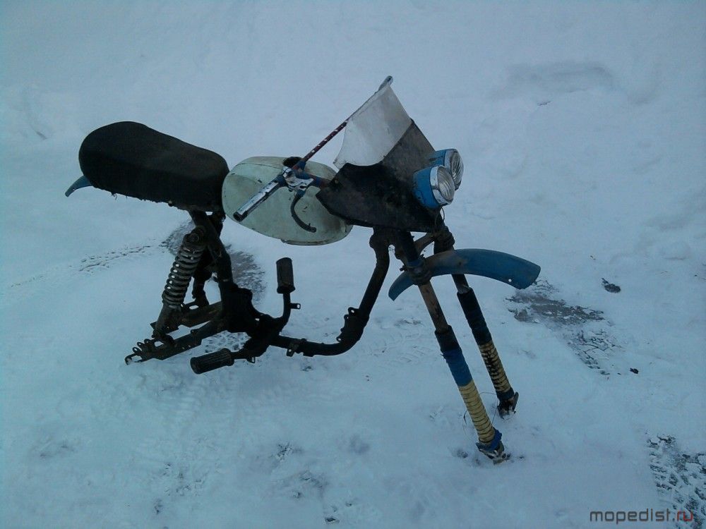

Всем привет. помогите опознать раму, похоже от Юниора.
"Юниор
"Юниор
"Юниор
Есть древняя мудрость:
Враг твоего врага, твой друг
Друг твоего врага, твой враг
Враг твоего друга, твой враг
Друг твоего друга, твой друг
Latgalec
Даугавпилс
Ранняя заколхоженная рама от 14-го Юниора. Возможно переделывалась под двигатель М1М. Под короткое сидение и одно положение амортизаторов

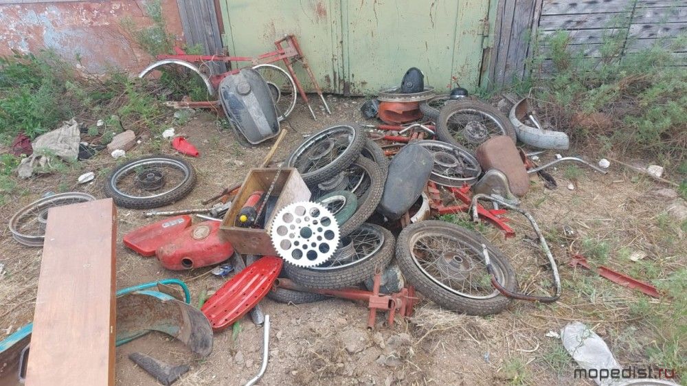

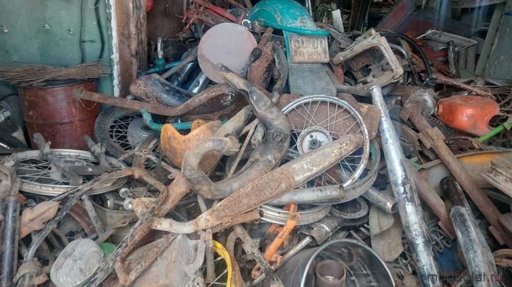

В одном из зданий осталась вся та техника, за которой следил сторож, и не куда это все добро не распродавалось до последнего времени. Здание было продано, и все эти мотоциклы и запчасти начали распродаваться.
Успели забрать кучу запчастей, а остальное было сдано на металл.
Ну да ладно, в куче металла была найдена рама от Юниора. О
и так еще нашлись детали, баки от юниоров, да задний маятник.

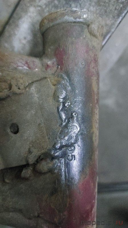

Вчера началась работа по устранению колхоза. номер рамы был заварен пионерами, но частично сохранился.

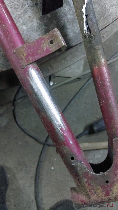

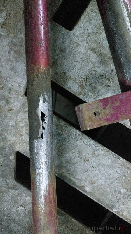

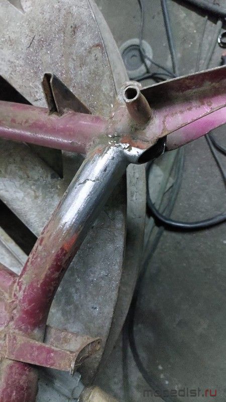

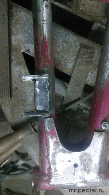

Пришлось срезать колхозный кронштейн под доп амортизаторы
заварил отверстия
зачистил
в работе используются большие напильники.
убраны колхозно приваренные уши от верховины.
Вот такие следы остались после колзно приваренных ушей
аккуратно срезан родной кронштейн бабины и приварен на родное место, на родном месте оставались следы сварки, ну и убрана приваренная пластина по верх номера.
далее поправлен замятый кронштейн крепления бака
работа продолжается....
