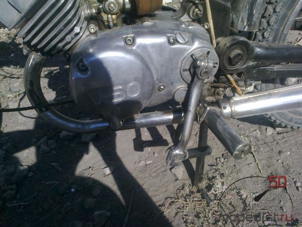

кикстартер в-50
кикстартер уходит вниз после того как завожу

Нароод почему на двигателе V-50 не проворачивается кикстартер?
Оффлайн
много причин может каленва заклинил

maqdaq:
ну для наачало проверь отрегулирован ли трос переключения передач иногда бывает тросик переключения передач не отрегулирован и получается включена передача (регулировать над так чтоб нейтралка была по середине вниз 1 вверх 2 и чтоб а если на нейтралке то поршень или коленвал заклинило наверно

maqdaq:
После чего так случилось?
Вот мой блог!
Оффлайн
я не знаю он год простоял и все
1alf1 61rus
Медаль Кубок
Ростов-на-Дону
2771 день назад
Ну тогда вскрывай поршневую и смотри!Может заклинило.

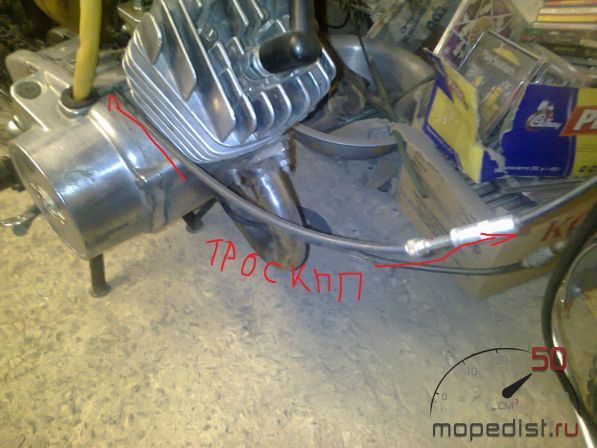

брат приташил от друга там к ручке сцепления тросик кпп прикручен
а от ручки переключения передачь вообще нет тросика
хочу сделать да покататься
Серый
Саратов
4531 день назад
если нет тросика от коробки то включена 2 скорость...
&</div
Оффлайн
ну он как бы туда проведен только подключен к ручке сцепления
можно ли он ручки сцепления тросик отключить и подключить к ручке переключения передач?

нет чтобы не вытаскивать тросик кпп можно снять его с ручки сцепления?
Серый
Саратов
4531 день назад
я что то не очень хорошо понимаю как там че и куда вставляли желательно сделать фото
&</div
Серый
Саратов
4531 день назад
должно быть както так единственное что ручка у меня от риги 3 т.к. на карпатовской скорости вылетали
&</div
