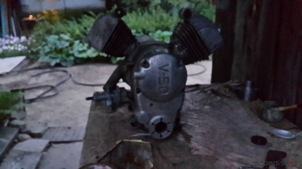

Всем привет вот подумал можно ли заделать в 50 с двумя целиндрами Сили вроде в 2 раза больше но есть много но например как скрепыть два коленвала или как заделать проводку на 2 целиндра. Но в общем как думаете можно ли такое сделать и как?

А зачем это делать. Если не хватает мощи то проще купить мотоцикл.
Где-то на просторах интернета увидел это фото и сохранил себе на диск - чисто для прикола. laugh

Дважды задумывался над таким вопросом.
Первый раз, о стыковке двух двигателей. Проще всего это сделать с серией "Ш". Коленвалы стыкуются хомутом-маховиком, как у Юпитера. А коробки передач обычной муфтой. Передач при этом увеличится всего на одну. Идея так и осталась в мыслях.
Второй раз, была идея сделать опозит на Абру. пытался сварганить коленвал, сварив переходную щеку из двух распиленных. Как ни странно получилось. Даже биение меня устроило. Всё уперлось в отливки половинок картера. На том и идея была похоронена.
Проще купить более мощный двигатель.
Мечтать не вредно!

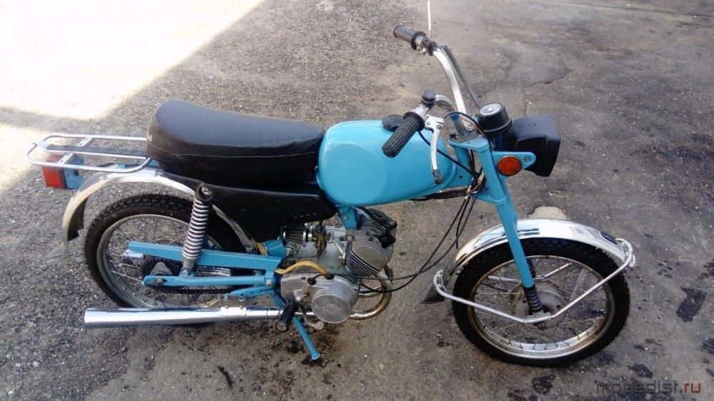

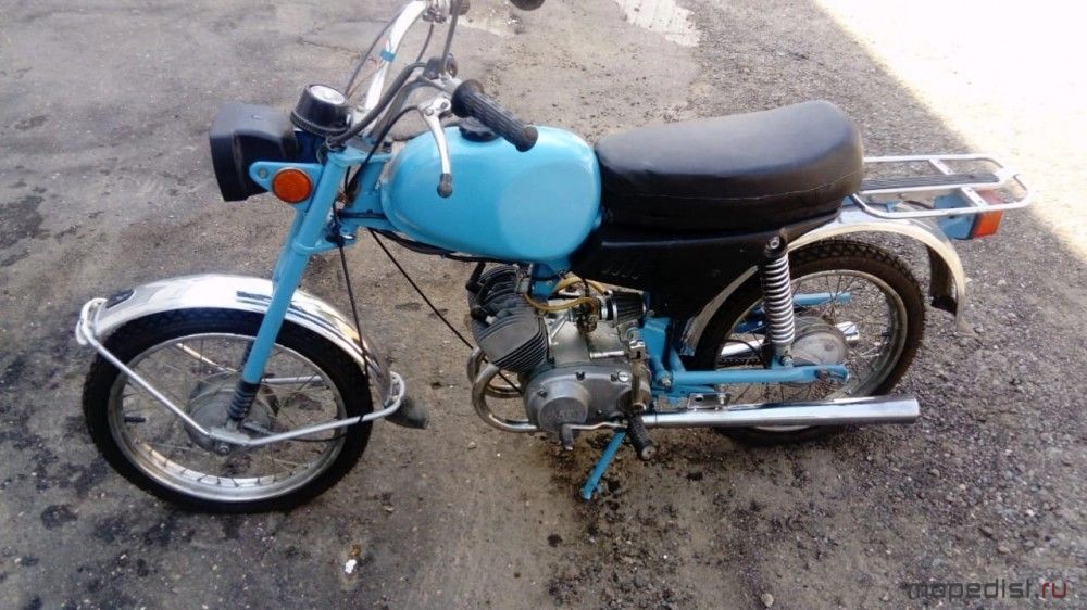

Ну а так...ну и чтож мы видим тут с двумя цилиндрами...
"Штаны" как у юпитера и православный наркоманский кашисят..
К-35 не в счет..это вообще ноу комментс.. dash
А сцепление родное..да и кпп тоже..а люминия кругом....на иж юпитр пять потянет laugh
Ну и какой будет у этого кандидата ресурс..сколько на нем проживет коробка и сцепление..
Скажем что мощности шибко прибавилось..ну дааа+2лс это обалденная прибавка..ну и по весу еще килограммов пять... rofl
В остальном смысл вего действа мне совершенно непонятен..
