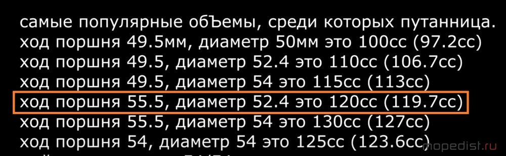

Но то, о чём пишу, можно выяснить, только полностью разобрав мотор. Неужели они будут снимать мой мотор с мопеда и полностью разбирать его под открытым небом на штрафстоянке на какой - то тряпочке, постеленной на землю или снег ?
Вот мой мотор в таблице. Если подтачивать картер полтоса нужно уже для варианта 54 Х 54, то под моё колено при ходе 55,5 картер тем более нужно подтачивать, ибо здесь добавлено 1,5 мм: 54 + 1,5 = 55,5 мм.

А нахрена увеличивать до 125 кубов, неужели 110 недостаточно для езды по городу и за его пределами?
Ну, или уж проточить можно щеки коленвала, если после этого не сильно уменьшится прочность. А потом отбалансировать.

Это мы уже проехали. У меня уже стоит 119,7. И, соответственно, самое длинноходное колено в вышеприведённой таблице. И если они захотят доказать, что я намухлевал, то они должны будут объяснить, как я ухитрился поставить это длинноходное колено в полтосный картер. Они ведь наверняка будут утверждать, что мне в магазине продали честный полтос, а я, нехороший человек, подло его переделал на 120 кубов. И тогда неизбежно возникнет вопрос, как же я, не будучи волшебником, вкрячил в картер полтоса наиболее длинноходное колено, когда этому в явной форме мешает маслонасос и пресловутые бортики. Вот лично вы как бы это пояснили суду ? Как можно впихнуть невпихуемое при отсутствии признаков изменения геометрии картера ?

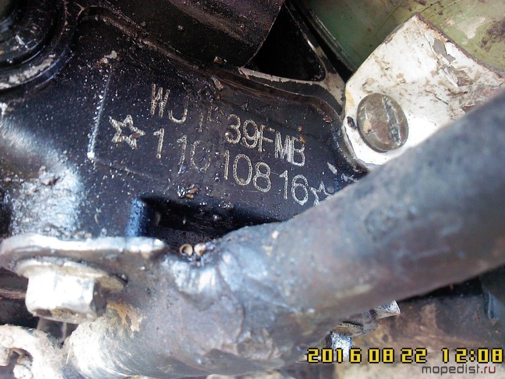

У меня была Альфа с мотором 110 кубиков, на картере которой было набито 1P39FMB.
Мощности и скорости у этого мотора хватало для простой неспешной езды. Правда, меня такая езда не устраивала, поэтому я его продал очень быстро. Были еще и другие, не менее важные, причины для продажи, но сейчас не об этом.
В первый же выезд за территорию СНТ на шоссе меня остановили двое мотобатовцев - страшное везение - и начали "крутить яйца". Но, после того, как я положил мопедку на правый бок и показал им эти выбитые на картере "магические руны", они от меня отстали и пожелали доброго пути. Но не уехали, а стали смотреть, как я тронусь с места и поеду. Я это дело быстро просек, медленно тронулся с места и долго-долго тошнил на понижающих передачах. А что делать - "захочешь жить, еще не так раскорячишься".
Редактировалось: 1 раз (Последний: 19 октября 2023 в 20:21, Дед: причина не указана)
Бамбула.
759 дней назад

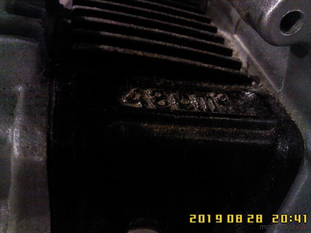

У меня море очень липучей эпоксидки "К - 153". Алюминиевая пудра есть тоже. Но я всё - таки опасаюсь того, что от бесконечных нагреваний и остываний эпоксидный барельеф 50 cm3 может отвалиться.
Кстати говоря, могут ли меня вздрючить за барельеф ?
Сделай несколько шт на случай отвала. Тут больше подойдет чугуниевая пыль, чем алюминиевая пудра.
Закрась сверху слоями жаростойкой краски и будет всё тип-топ.
За превышающий 50см3 конечно могут.
За криво сделанный нет, т.к. единого стандарта не существует, и каждый производитель лепит как хочет.

Насколько я понимаю, нужно, чтобы вся надпись была на пластинке. Чтобы не было уступа, видимо пластинку нужно зашкурить по краям ?
5 часов назад
Бамбула.:
Как будет удобнее, можешь просто цифры с буквами наклеить и всё

Я бы фрезернул в цилиндре углубление и залил бы туда барельеф, так точно не отвалится

Я имею в виду, будет ли эксперт нагревать надпись паяльником и тыкать в неё острыми иголками?
Редактировалось: 1 раз (Последний: 19 октября 2023 в 21:31, Бамбула.: причина не указана)
На "Ванчангах" , как правило, есть нужный барельеф прямо с завода. Но именно 120 кубов среди "Ванчангов" я не встречал.

Технически я не вижу никаких трудностей сделать на цилиндре надпись 49см3. На своих мопедах не делаю по одной лишь причине - нахер надо

На головках больше рёбер, а цилиндр длиннее.
Мотобат опять разберется. Скажут у вас головка и цилиндр не родные.
Даже просто двигатель новый, честный полтинник не найти.
На АВИТО есть старые двигатели, хлам откровенный. Или пересылка по почте кота в мешке.

Я нашёл двигатель 1P39FMA (чисто 49, см3) в соседнем городе Каменск-Уральский (за 100 км).
Он почти новый. Его сняли в начале эксплуатации и заменили на другой ДВС (90 см3). Купил его по ДКП. И поставил. Двигатель встал без всяких переделок на те же крепления. На видео с сыном я катаюсь уже на нем. https://youtu.be/6xXFta_pAlY?t=38

Забыл написать что у инспектора мотобата к двигателям серии FMA или FMB претензий нет. Я это у него спросил в процессе разговоров.
Если это так, то зачем автор повествования написал, что ...
Мослитр:
Продают Мопеды Альфа. Установлен двигатель с маркировкой на картере 1P39FMA или 1P39FMB. Блин визуально видно, что головка, цилиндр и крышка сцепления у таких двигателей от 110см3. Напомню, что инспектор ДПС (мотобата) на дороге выкупил меня по крышке сцепления. Крышка 1P39FMA или 1P39FMB выглядит так:
Выемка под сцепление больше.
И я ещё не понял, когда пробили двигатель на "Карпатах", то выяснилось, что он и вправду 70 кубов ? На бланке заказа что - то странное написано - сперва 50 см и тут же в скобках 70. Далее написано 47. Это, надо полагать, диаметр поршня ? Если так, то это попадос. Без вариантов. Но всё равно интересно знать, что именно было выбито на картере.

Вот образец цилиндра-полтинника.
