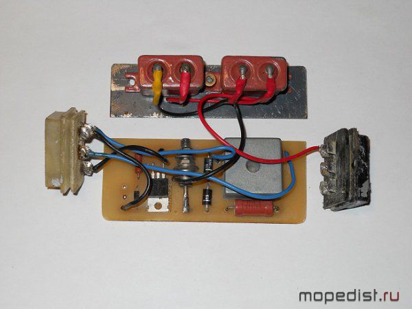

smoke Выглядит так:
Или вот так:
Всё зависит от корпуса!

smoke Могу(для новых корпусов БКС):
uelsr:
и кто проверял как ведёт себя эта схема
glasses 9200об/мин крутил - полет нормальный
