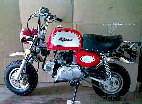

Давненько за ним охотился и вот он попался, этот SkyTeam - китайская реплика Хонды-манки.
"Попался,
Лиц нервных и впечатлительных прошу дальше не читать, поскольку данный аппарат будет безжалостно препарирован.
Пробег 1104 км, однако не смотря на приличный внешний вид, бывший владелец явно задал ему копоти. Об этом свидетельствуют подножки для станта на задней оси, с мясом вырванный нижний стартер, вернее его отсутствие, а также прочие повреждения. При этом двигатель 110 сс тянет мопедку весьма бодро, если ее удается завести, поскольку сцепление сожжено, а кик стоит колом.
Куплен для дамы, пожелавшей чинно и не спеша ездить в гости к родственникам в соседнюю деревню за 4 км, а также в сельпо. Сидеть взрослому человеку на нем очень неудобно, тем более переключать ногой передачи, а посему планируется этот двигатель заменить на менее агрессивный автомат 50 куб, а также установить более длинный маятник, что позволит сместить сиденье на несколько см назад. Кроме того сиденье планируется заменить на более толстое, что должно сделать посадку повыше и поудобнее. Ну и амортизаторы придется поменять тоже, эти рассчитаны на ребенка. Вот такой план.
Удлинив маятник, можно и оба колеса поменять на другие - бОльшего диаметра.
Подножки убрать и впереди сделать две площадки для ног, а для этого раму впереди замкнуть - ведь ездить-то далеко не ребенок будет. joke
А потом и опору сиденья приподнять.
Но тогда уже это будет не "SkyTeam"...

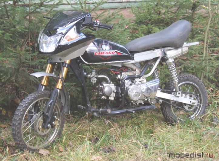

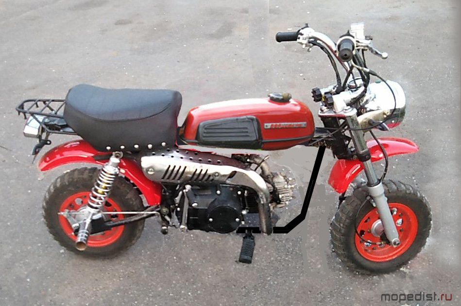

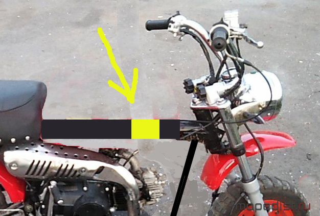

Вот сваял в фотошопе еще один вариант тюнинга - не трогать маятник, а резануть и удлиннить саму раму сантиметров на 8-10. Тогда можно будет поставить подрамник, о котором ты говорил, и перенести подножки вперед для удобства.
Ну тогда и бак от Верховины поставить, он длинный, закроет всю раму со вставкой
Редактировалось: 1 раз (Последний: 5 сентября 2019 в 08:16, kroha: причина не указана)
kroha:
Нет, я говорил не о переносе подножек, а об их устранении вовсе - как "вредный" элемент рамы, об которые только "ноги ломать". zlo
А вместо них сделать площадки, обрезиненные. v
Хе, можно даже от старых резиновых сапог отрезать "халявы", а подметки, с небольшим остатком "союзок", прикрепить к основаниям. Будут этакие "корытца", в которых ноги на кочках не будут смещаться. laugh
Прикольно будет смотреться, да и ездить можно будет с комфортом - хоть в мягких домашних тапочках. dance
Редактировалось: 2 раза (Последний: 5 сентября 2019 в 08:37, Дед: причина не указана)

Получаем четыре сварочных шва.
А кто их когда считает? Швом больше, швом меньше - кому какая печаль-беда? Сколько потребуется швов, столько и будет сделано. Электричество и электроды - "расходка".
Может лучше резать у колонки?
Далеко не лучше - второй раз варить, по уже напряженному ранее металлу, это не "есть гуд". podlec А третий раз уже и не допускается вовсе. sarcastic
параллельно хребту рамы пустить вторую трубу для усиления.
Усиления - чего конкретно, сварных швов или основного "хребта"? Впрочем, неважно - в обоих случаях не так это делается в ответственных местах. СОПРОМАТ нужно знать, эпюры напряжений представлять. stuk
И ФСЁ.

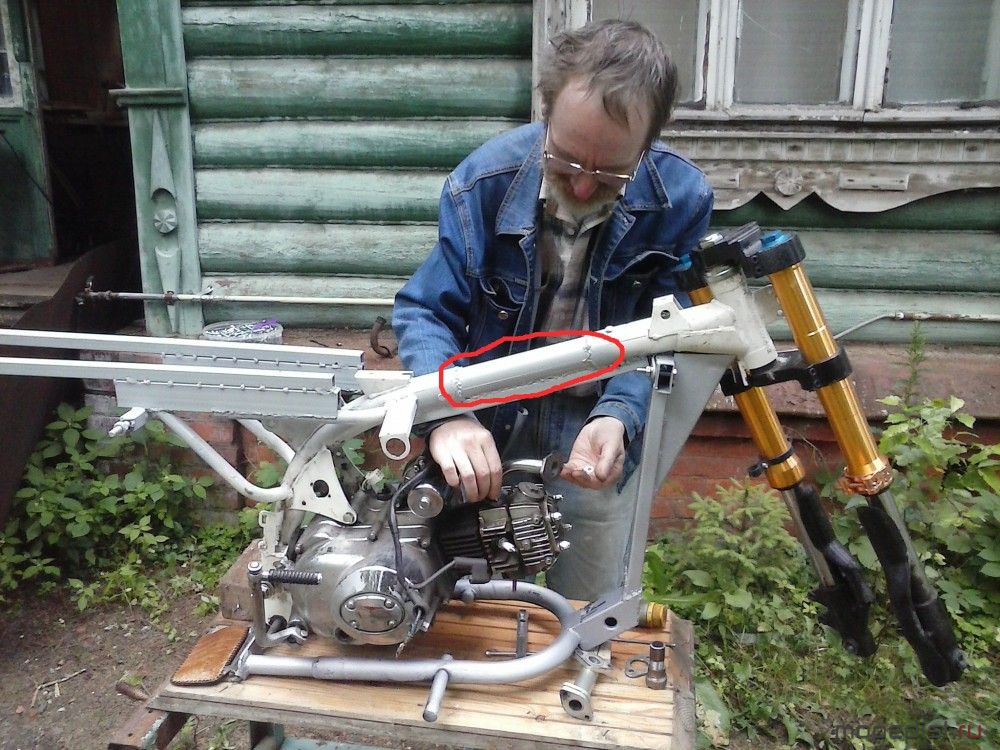

Чессно слово, устал объяснять. Мы это все УЖЕ ДЕЛАЛИ
и дополнительно квадратную трубу для усиления пускали под рамой. Извольте присмотреться. А возле рулевой колонки резать нельзя, туда невозможно всунуть передний конец вставки, там внутри всякий облой-припой мешает. Мы же вставку точим у токаря точно под калибр рамы, с заходом в обе стороны см на 7-8. Сей мопед, который мы сделали с Дмитрием67 несколько лет назад, никаких признаков разрушения не подает. Так что эта технология испытана и признана зачОтной. Смысл-то как раз и был в том, чтобы унести подножки вперед и сделать чопперную посадку. Здесь аналогично, только шасси взято другое, поменьше.
Лишнее это всё, можно абсолютно надежно сварить и без вставки - не отнимая рабочее и свободное время у токаря. smoke

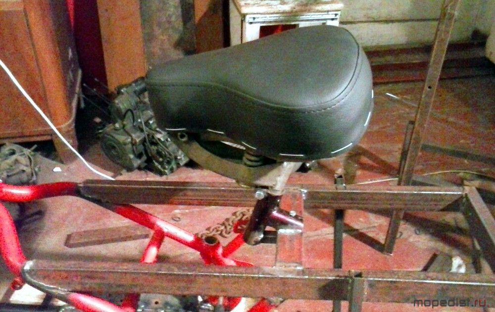

Вспомнилось, как года три назад в одном из проектов тоже понадобилось поднять повыше сиденье, чтобы ноги водителя не были согнуты под острым углом. Рама в том случае была "засушеной", т.е. без задних амортизаторов, поэтому выход из положения был найден такой: в раму вварена подседельная труба от велосипеда и в нее вставлено подпружиненное сиденье от Риги-13. Ездить стало вполне комфортно.
Возникла мысль: прежде чем кардинально переделывать SkyTeam, не использовать ли снова то техническое решение, благо сиденье от Риги-13 сохранилось, поскольку позже оно было заменено другим.
Редактировалось: 1 раз (Последний: 6 сентября 2019 в 06:19, kroha: причина не указана)

kroha:
сиденье от Риги-13
Имел честь ездить.. до удобства ураловской лягухи ему далеко..
Редактировалось: 2 раза (Последний: 6 сентября 2019 в 01:43, Мослитр: причина не указана)
kroha
Порт-о-Пренс
1590 дней назад
Мослитр, лягуха - вешчь, мне тоже она страшно нравится, но сюда ее никак.

Квадратная труба там совсем не к месту.
Она что, ослабляет основную трубу рамы, внутрь которой еще и вставлена дополнительная труба дюйм с четвертью?
под хребтом рамы две руки пролазят.
А представить себе, что это карбюратор - слабо?
защищал просто пузо мотора.
А предположить, что он будет служить креплением для подножек - на это нужен усиленный мозговой штурм?
