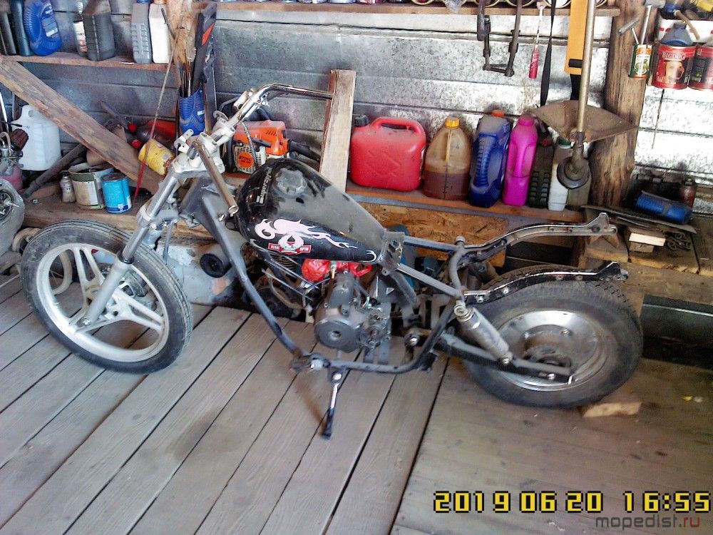

По весне привезли мне этот "агрегат" - сделать ремонт, чтобы заводился и ездил, с минимальным светом спереди и сзади. На продажу - дескать, кому нужно будет, тот дальше сам доведет до ума, по своему желанию.
"Ремонт
Сразу его внимательно обсмотреть не было времени, просто в угол гаража закатил и оставил пылиться - до лучших времен, когда немного "отпустят" садово-огородные, да пахотно-посадочные дела. А потом еще и поливочную систему после зимы пришлось приводить в порядок. Пару дополнительных бочек на 200 литров оснастить кранами, покрасить и поставить на "постаменты" из колес, засыпанных грунтом. Дальше - тачки садовые "посыпались", пришлось еще и ими заниматься.

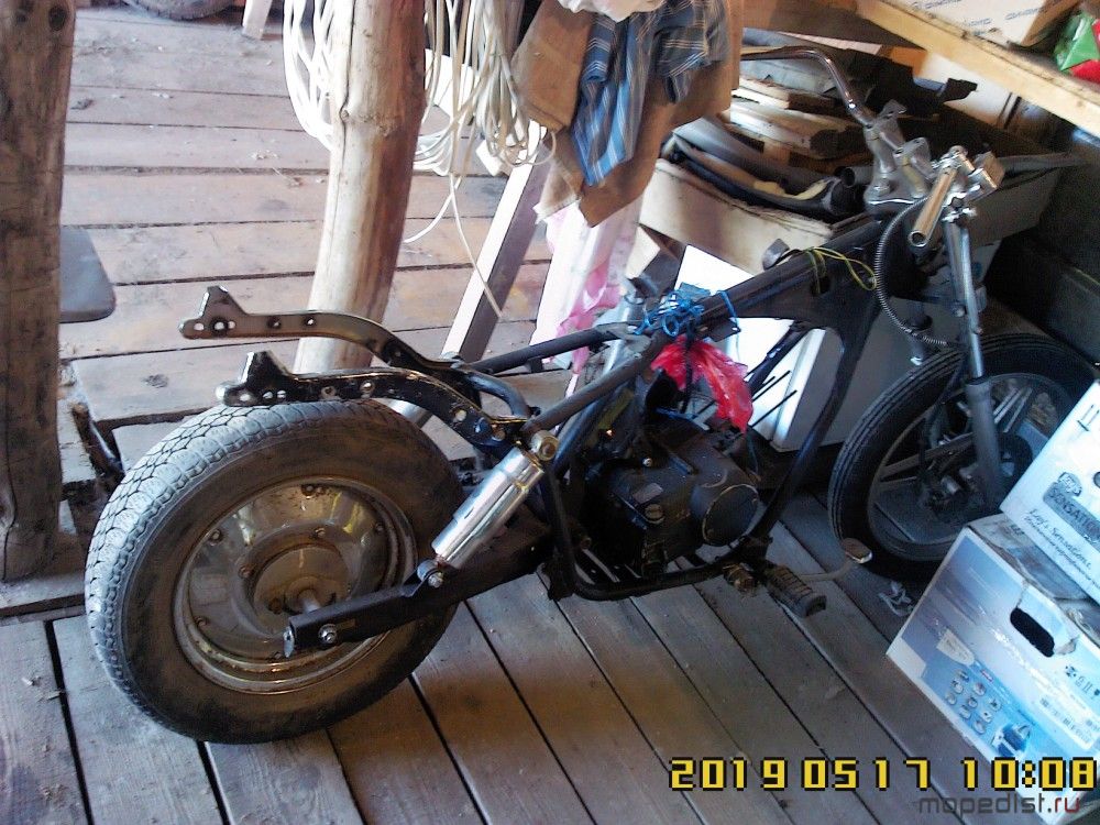

А вчера выдалось немного свободного времени, решил осмотреть "агрегат" и начать делать, хоть понемногу.
Состояние не "смертельное", хоть и создает - на первый взгляд - впечатление, как о кандидате на ВторЧерМет. Ездили на нем так, что верхние сайлентблоки задних "амортизаторов" разбиты вдрызг - считай их и нет вовсе. Удастся ли найти такие - хрен их знает, может быть подойдут от автомобильных - Москвичевских, с обточкой. А нет - просто куски резинового шланга придется вкрячить, лишь бы не гремели.

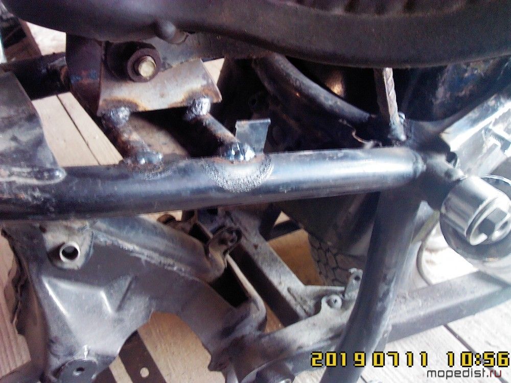

Зачем-то вырезан кусок рамы - перемычка дуплекса под мотором. scratch
"Ремонт
Может быть кто-то пытался вставить мотор 50см3 с нижним стартером - как знать...
На этом двигателе поршенек явно не от "полтинника". Замят обо что-то, коленвал не крутится. Сколько времени он простоял в таком состоянии - история умалчивает. Но придется его разобрать полностью, проинспектировать - во избежание непредвиденных последствий.

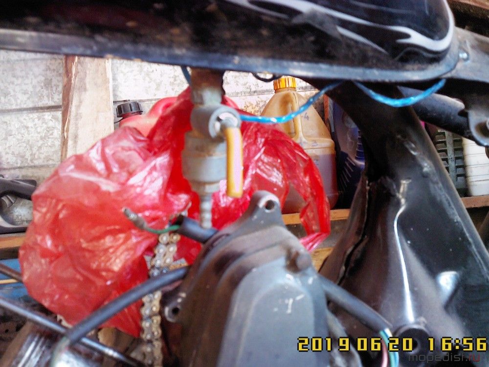

До боли знакомый краник в бензобаке, от советского - из комплекта дешки.

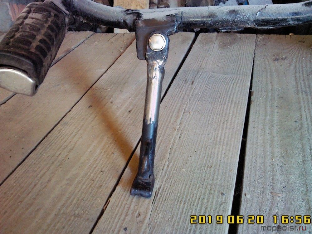

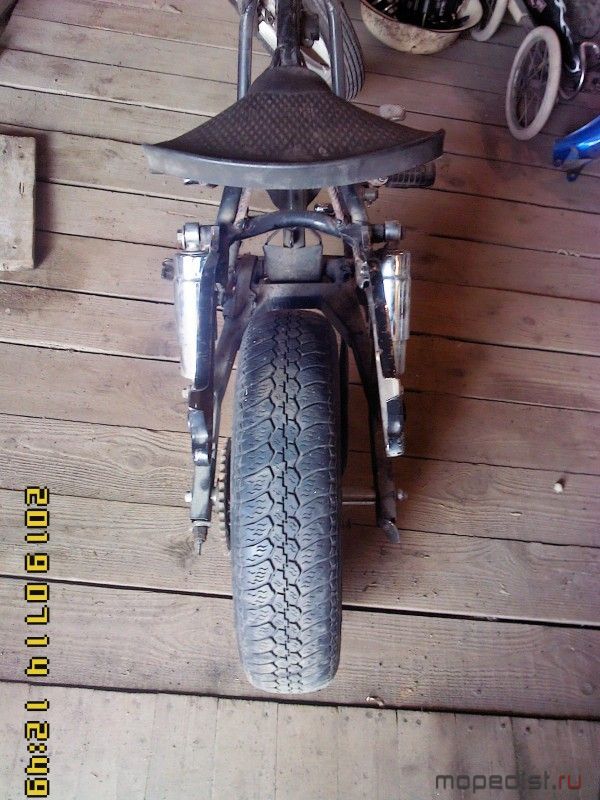

Первым делом была сварена и поставлена на место боковая подставка-упор. Уже побывавшая в руках какого-то горе-сварщика, наляпавшего поверх основного металла десятка два разрозненных точек-прихваток, но так и не смогшего соединить половинки в единое целое. Пришлось не просто "жечь электрод" на ровных кромках металла, и а именно "вываривать" - расплавлять с широкой ванной металла, смешивая три сорта стали: основной металл трубы, старую наплавку и свежий электрод. Теперь смотрится, как сросшаяся кость в месте перелома - на рентгеновском снимке.
Потом уберу люфт и покрашу...
"Ремонт
Теперь хоть есть на что "облокотить". Пока еще не разбирался с этой рамой, на предмет центральной подставки. В смысле - должна она там быть или вообще не предусмотрена конструкцией. На мой - непросвещенный - взгляд, отнюдь не помешает, для себя сделал бы, непременно.

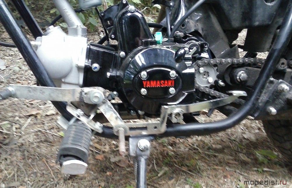

Kenny
218 дней назад

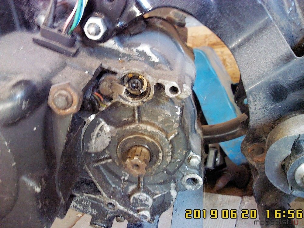

А мотор какой-то колхозный. Даже не от этого мопеда. Если это настоящий Раптор, из первых, то главная и основная засада в том, что придется искать длинный вторичный вал на коробку, потому что возникает приличная несоосность между ведомой и ведущей звездой.
Был к меня когда-то Раптор с мертвым мотором. Мотор купил новый, но пришлось его разбирать, чтобы поменять валы. Разница очень приличная.
Редактировалось: 1 раз (Последний: 25 июня 2019 в 22:05, Kenny: причина не указана)
Мотор не от этой рамы, верно замечено. Мотором еще не занимался - нет пока времени. Возможно, что придется искать убитый мотор от Раптора и собирать из двух один.

Не нужно ничего искать. Есть такой ковбойский прием, позволяющий компенсировать недостающую длину вала обычного двигателя для его установки на Раптор. Берется три звезды, болгарка и сварка. Проверено, на 3 тыщи км такого "бутерброда" вполне хватает. Для мопеда это много.

kroha, не прокатит такая штука. Ну, как временная мера, может и прокатит, но ездить с таким я бы не стал. Не понятно как в таком случае будет фиксироваться звезда, во-первых, а во-вторых сильно возрастает нагрузка на картер из папье-маше и вал. У Раптора в крышке звезды стоит третий опорный подшипник, который снимает возросшие нагрузки.

Kenny:
Непонятно как в таком случае будет фиксироваться звезда
Элементарно. Стопорная шайба ставится не спереди, а между картером и звездой, вворачиваются сквозные болтики и сзади контрятся гайками. Вот картинко. Кажется, что вал утоплен и ведущая звезда еле держится, на самом деле она отлично сидит на строенных шлицах, просто спереди их не видно.
Теперь по поводу эксплуатации. Мы этот фокус уже проделывали с Дмитрием67, когда несколько лет назад делали Раптор моему свату. У нас был новенький моторчик Ямасаки с коротким валом и мы его поставили на рапторовскую раму.
Сват ездит до сих пор и все нормально, никаких шатаний вала не наблюдается. Нам этот ход подсказал один чувак с этого сайта, не помню его никнейм, который плотно увлекался Рапторами, он так делал и прекрасно ездил с этими "бутербродами". Так что практика, друзья, - лучший ревизор теории.

Кто отсыплет горсточку звездочек старых, на проверку сварного соединения? smile
Однако, будет довольно приличный поперечный изгибающий момент на звезде, как бы не начало жрать и крошить шлицы. Для того, кто купит и будет ездить, это будет "мина замедленного действия"... zst

Ничего не крошит. Просто когда варишь, нужно их все три надеть на какой-нибудь старый вал и стянуть болтами с гайками.

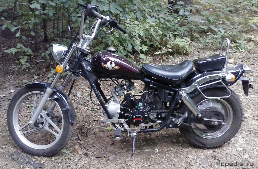

Готовый аппарат. Ездит себе и ездит.

Шлицы точно не сожрет. Площадь соприкосновения шлицевого соединения втрое вырастет. Можно даже не приваривать их, а просто накидать обрезки звезд и болтами стянуть. Кабы картер крошить не начало и валы гнуть...

Kenny:
валы гнуть...
Вал-то на обычном моторе короткий, рычаг маленький, потому ничего и не гнет. У меня есть другой мопед, который мы делали специально для деревни, удлиннив детский питбайк, на нем стоит родной мотор-автомат от того самого Регал-раптора с длинным валом (фотка мутная, другой нет)
Здесь заднее колесо тонкое, а вал длинный, и тогда чтобы выровнять цепь мы снова сделали "бутеброд", только в другую сторону - чтобы ведущая звезда стояла поближе к картеру. И опять-таки вал не гнется. Потому как тут премудрость велия. Во! Короче, эта технология отработана.

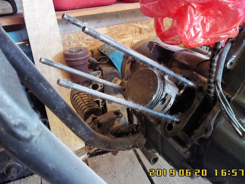

Удалось вчера снять побитый-помятый поршень, с огромным трудом - отнюдь не без "кувалды и какой-то матери"... Причем, были приняты все меры для того, чтобы не погнуть шатун. Палец поймать не удалось, он улетел куда-то за верстак, но боковым зрением удалось "поймать", что он серо-черный, а не блестящий. Зато, когда снял поршень с шатуна, то обругал себя "последними словами" - не было никакой нужды так заботиться о шатуне. Верхняя его головка была черной, а на поверхности для пальца кольцевой задир. Коленвал под замену, даже и думать нечего.
Последующая разборка всего мотора показала, что он весь примерно такой же. Надо быть очень упертым и питать к нему очень сильное чувство привязанности, чтобы восстанавливать. Потому, что это будет называться "кто штаны шьет из заплат?" - нет живого места: из полости КПП высыпались зубья шестерен, подшипники для валов уже так назвать нельзя, копирный вал весь разболтан и вилки на нем стерты до жутких зазоров в муфтах. Даже резьбовые отверстия в половинах картера, которые под стяжные болты, уже сорваны. Звездочка, которую должна крутить цепь ГРМ, была беззубая и болталась на валу привода масляного насоса. Естественно, что насос не работал. Но вскрыть его крышку не удалось - шлицы винтов разбиты, а затяжка у них довольно приличная. Так же были затянуты и винты на крышке корзины сцепления и в таком же виде были их шлицы, но два удалось открутить, а на двух головки пришлось отсверлить. Грязи под крышкой, сказать "много" - это ничего не сказать! Отгибная шайба центральную гайку не фиксировала, а гайка была почти не затянута. На отгибной корончатой шайбе не было внутренних усов-зацепов, которые должны входить в шлицы - отломаны. Дальше в корзину не полез, но отметил мягкость нажимных пружин. Хорошо еще, что к шестеренке не приварилась втулка - довольно часто это бывает.
А ротор генератора чуть ли не сам слетел с цапфы коленвала - там конусная часть сильно побита, паз шпоночный разбит вообще "вдребадан", шпонка чуть ли не круглая в сечении. В ступице ротора конус не лучше. В обгонной муфте нет ни роликов, ни пружинок, ни их обойм - вообще ничего! Стало понятно, почему не было электростартера с редуктором и цепь просто подвязана к картеру.
Короче говоря, мотора нет - есть лишь куча деталей, почти не подлежащих сборке...

Мотор походу просто накинули неродной, со свалки.
Что не родной от Раптора - это однозначно, с коротким вторичным валом. Он от какой-то Альфы, с поршнем 52мм. Это я еще не проверял генератор, но есть подозрение в том, что и он дохлый.
Ладно бы только детали КПП были хреновыми, поскольку валы, муфты и шестерни, которые без зубов, у меня остались от моей Альфы Спорт. Из двух нерабочих комплектов я бы собрал один рабочий. Даже вилки мог бы восстановить, напаяв на их рабочую поверхность бронзу или латунь и потом доведя толщину до нужной. Но сам копирный вал "не стоит доброго слова".
Короче говоря, менять нужно всё! Есть, правда, возможность взять коленвал с ходом 41,5 и цилиндр с Ф39мм, а головка для 50см3 имеется - нормальная, притертая мной в прошлом году.
Можно подшаманить корзину сцепления, шестерня первичного вала с демпфером живая. Цепь, натяжители, коромысло, механизм подпора коромысла - под замену.
Половинки картера и подшипники - под замену.

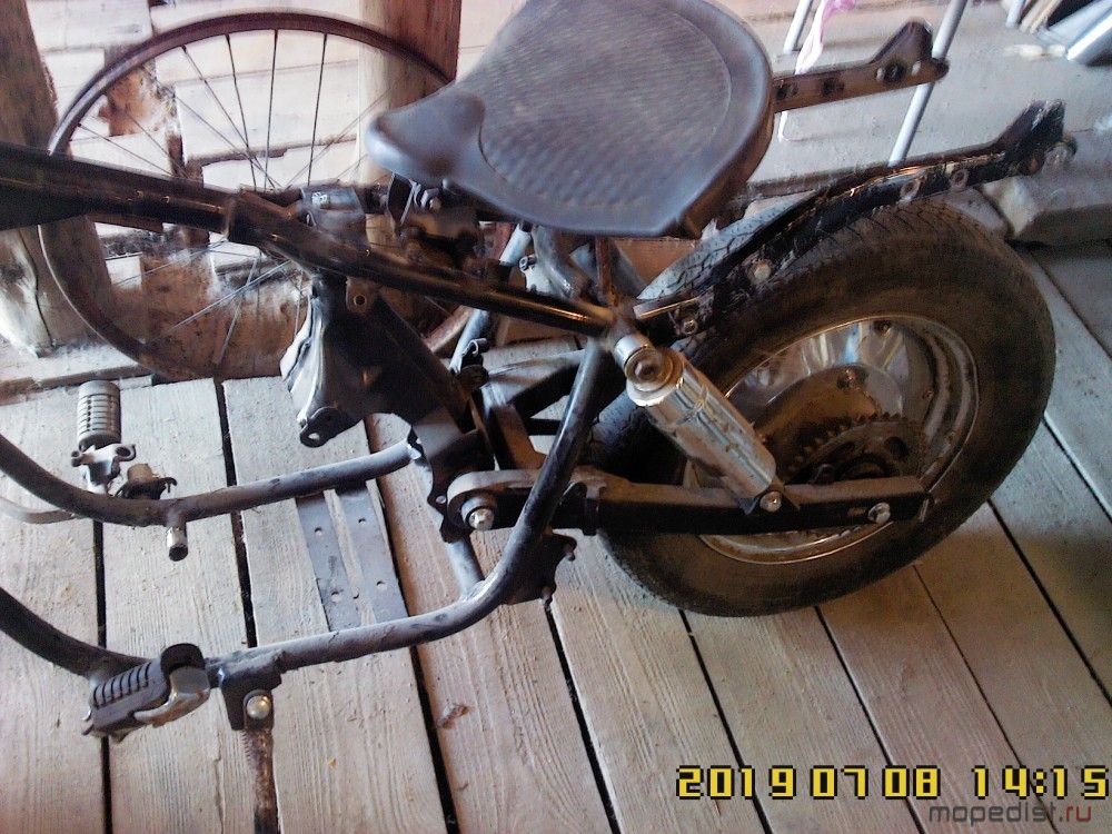

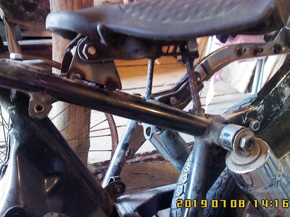

Но кое-что, все же, сделать удалось.

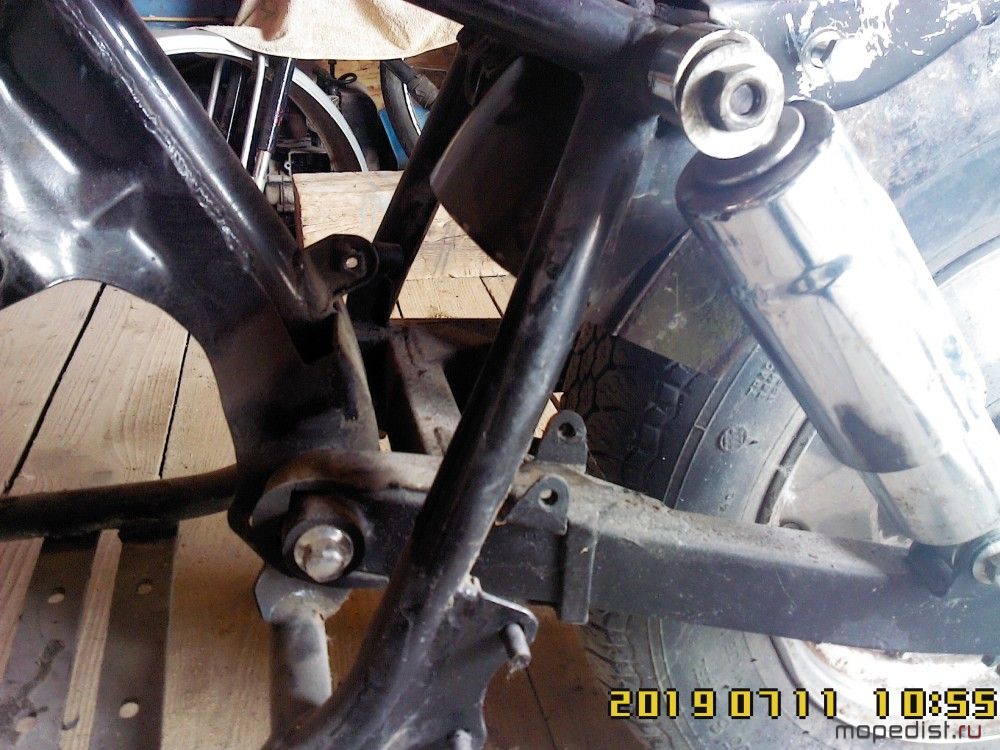

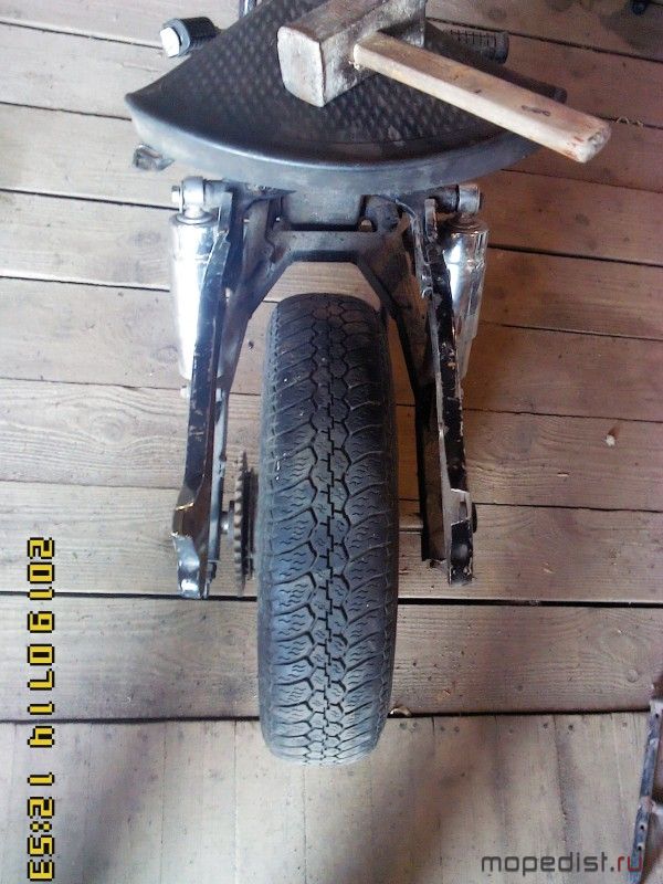

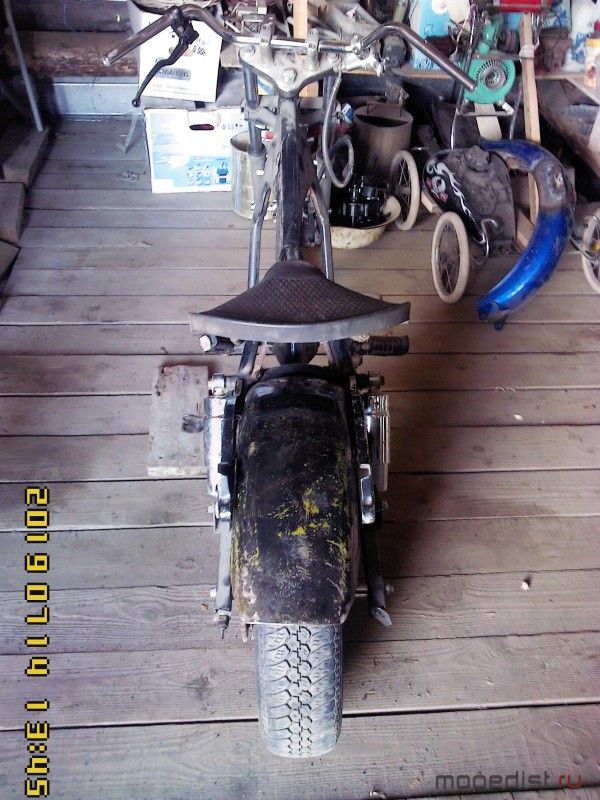

Примастырил сиденье-лягушку на эту раму.
Теперь надо обрезать старое заднее крыло Альфы и приварить к нему кронштейны, для крепления на переднюю вилку Раптора.

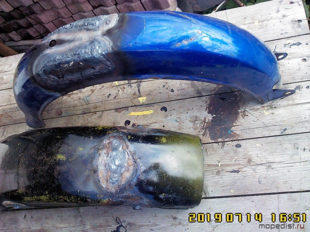

У меня не получилось проварить переднее крыло на Альфу, когда от усталости лопнули крепления. Слишком тонкий металл, поставил новое.
На продажу

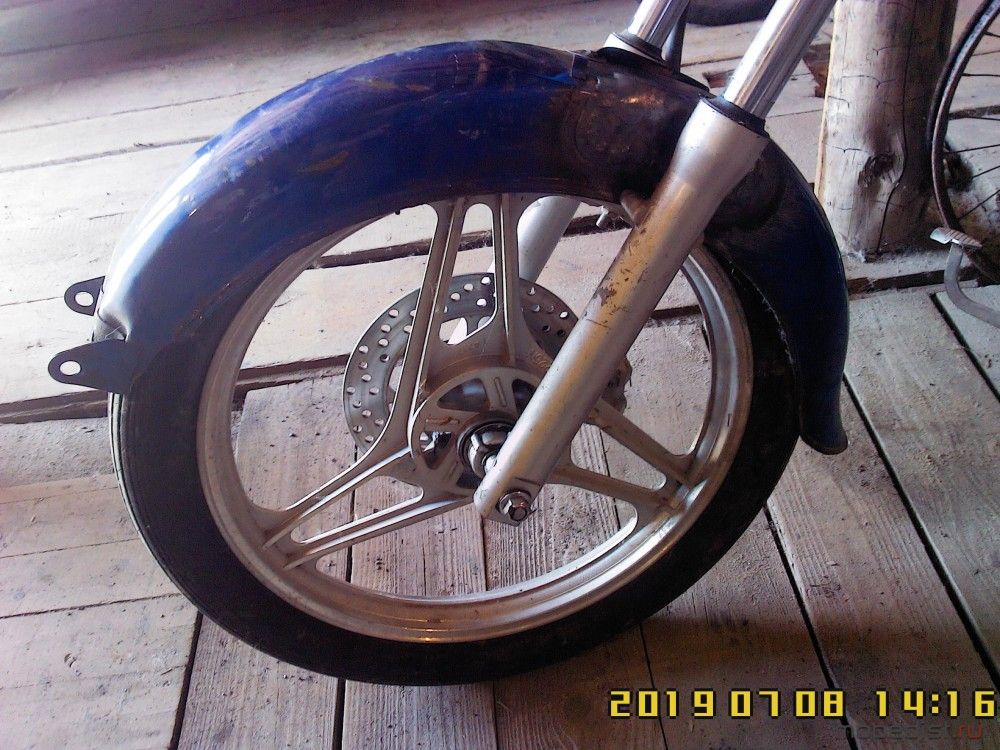

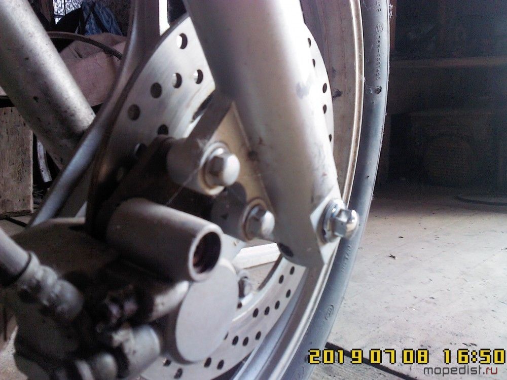

Дед, а размер колеса переднего и крепление у него как у Альфы?
Мне интересно, встанет ли такое на Альфу без переделок. Подкупает дисковый тормоз.
Редактировалось: 2 раза (Последний: 8 июля 2019 в 16:08, Мослитр: причина не указана)
Мослитр:

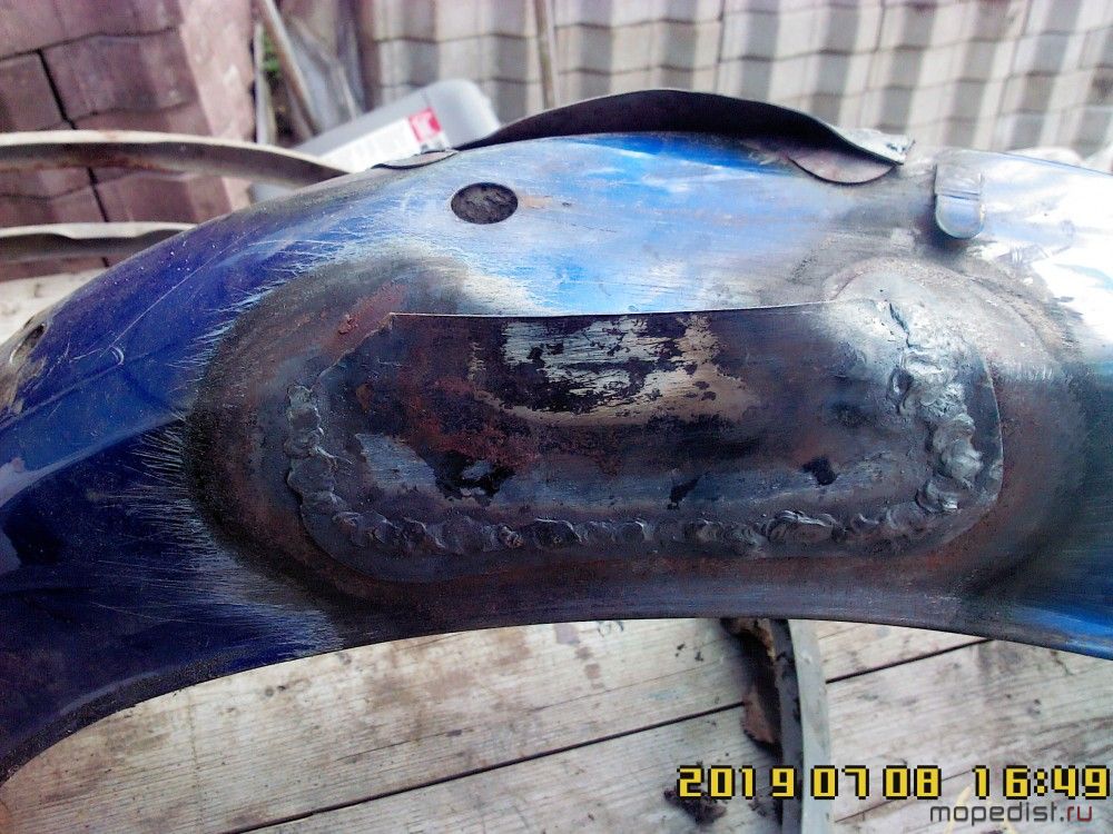

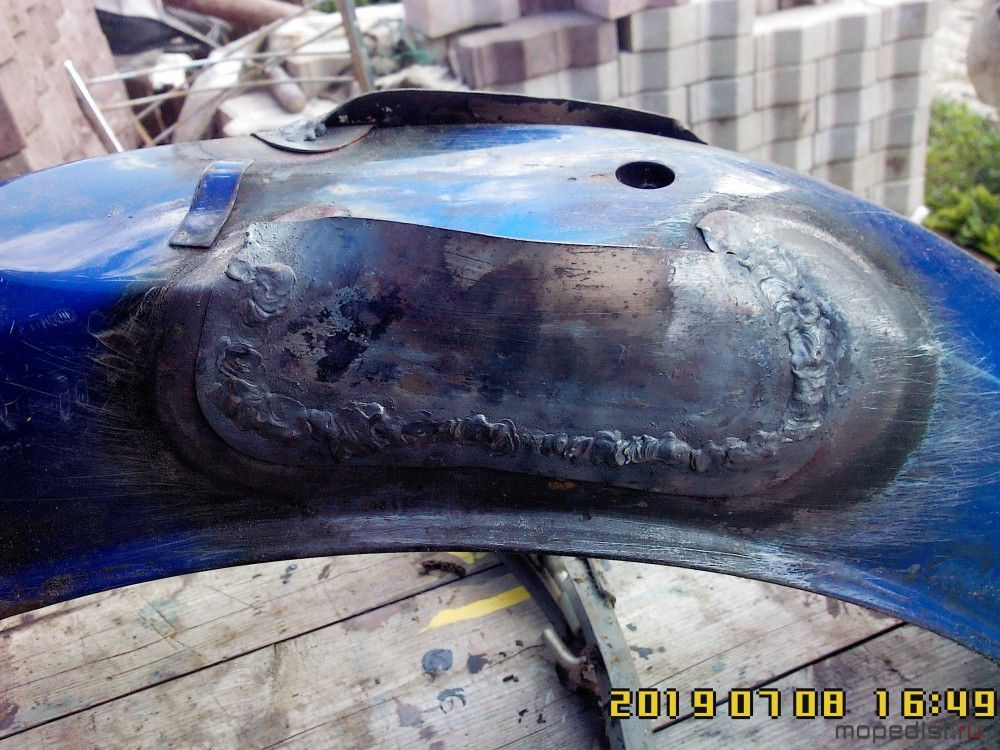

А у меня получилось - ацетиленовой сваркой. Когда прошедшей осенью восстанавливал его для Альфы, изрядно намучился - материал хреновый, то и дело отгорает с искрами, если немного передержать пламя. Я только немного его не доделал - накладки-усилители приварил, но осталось приварить еще "ушки", для крепления к раме под сиденьем.
В тот раз привезли новое заднее крыло "хром", а это осталось лежать "до востребования" - даже швы не зачистил.
Теперь будет иначе - приварю к этим накладкам два листовых кронштейна, толщиной 1,5 мм. В виде перевернутой трапеции, с основаниями 130 мм у крыла и 70 мм у перьев, а их высота будет 120 мм.
И хрен куда это крыло денется...
Правда, пока еще подожду резать и варить - а вдруг оно кому-то подойдет на Альфу, тогда можно будет обменяться на другое. Переднее от Альфы подошло бы лучше - даже без каких-либо сомнений.

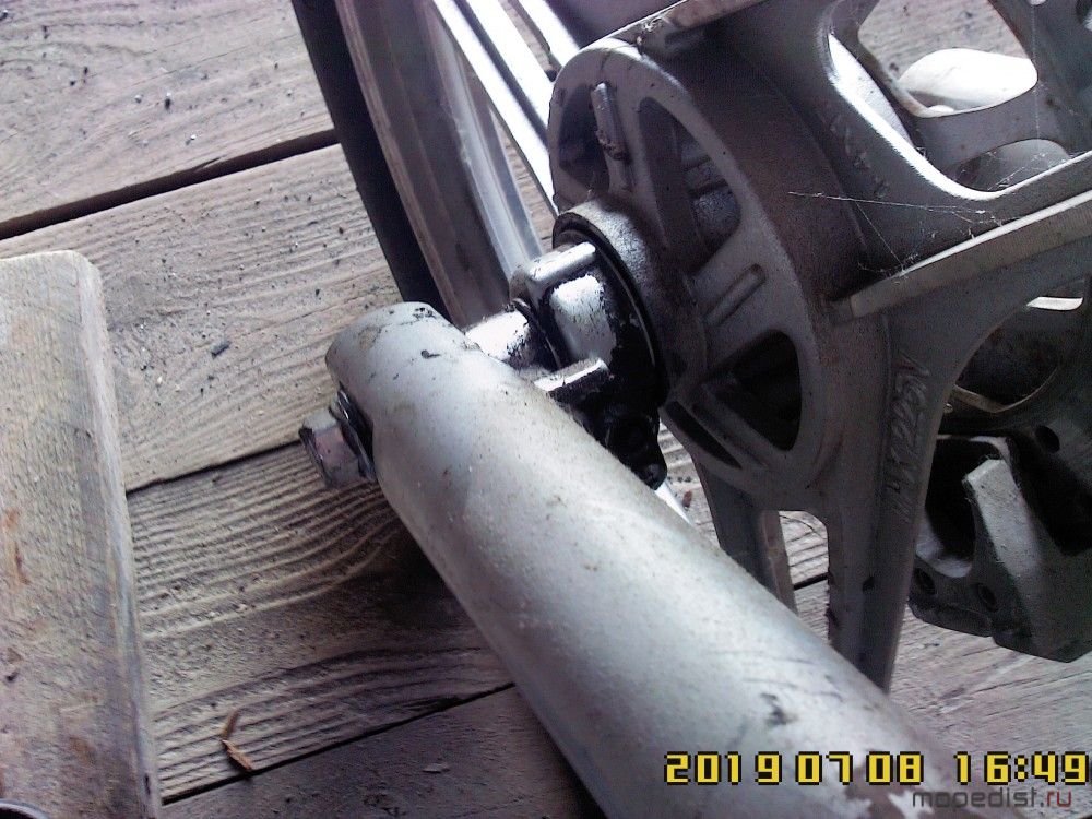

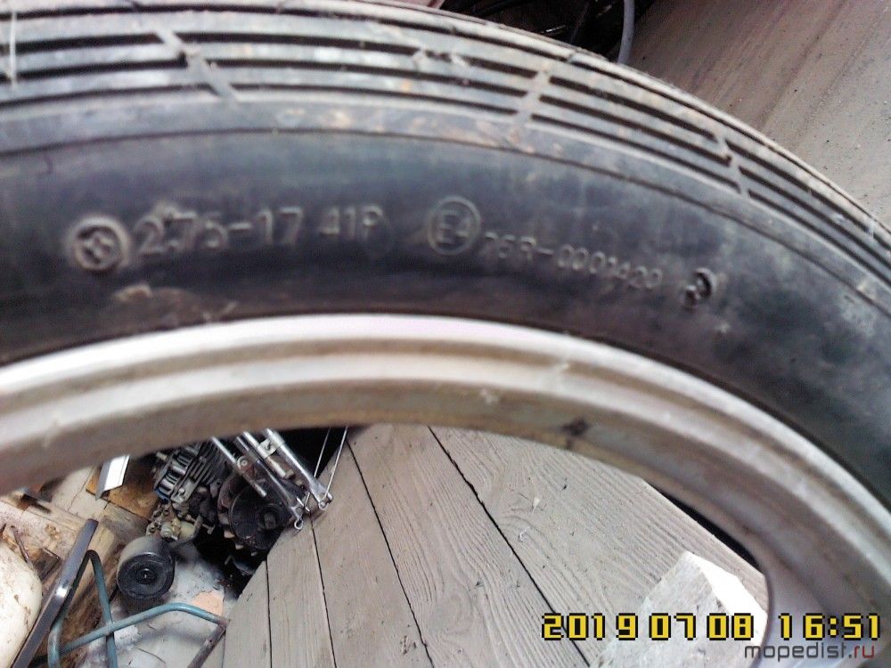

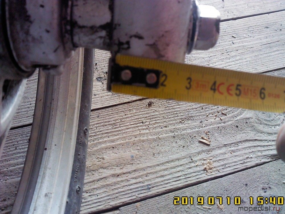

Такое же точно по диаметру и ширине, только вид у него другой - всего 3 "спицы".
А я помню, что ли, какие у Альфы низы перьев?!.
Левая сторона.
Правая сторона.
Мослитр:
Вот уж не знаю, там же угол наклона вилки другой - сильно меньше...
Могу померить высоту вилки, ширину между перьями, высоту рулевого стакана в раме.
Что еще там нужно?!.
Редактировалось: 1 раз (Последний: 8 июля 2019 в 19:05, Дед: причина не указана)

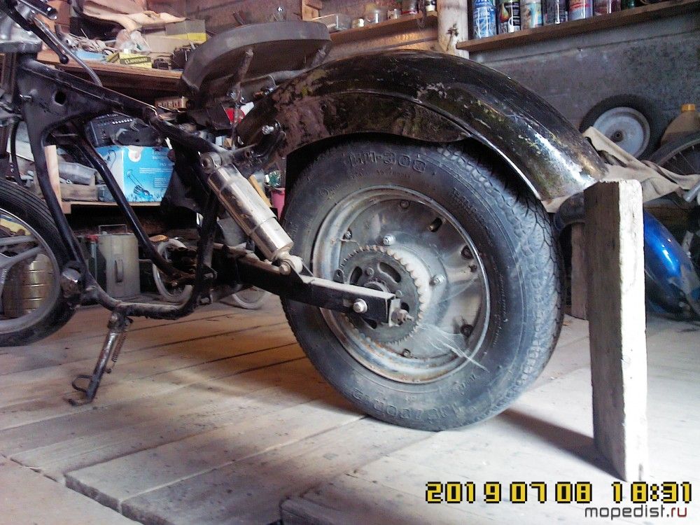

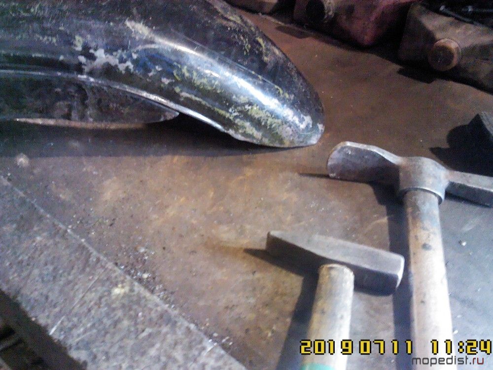

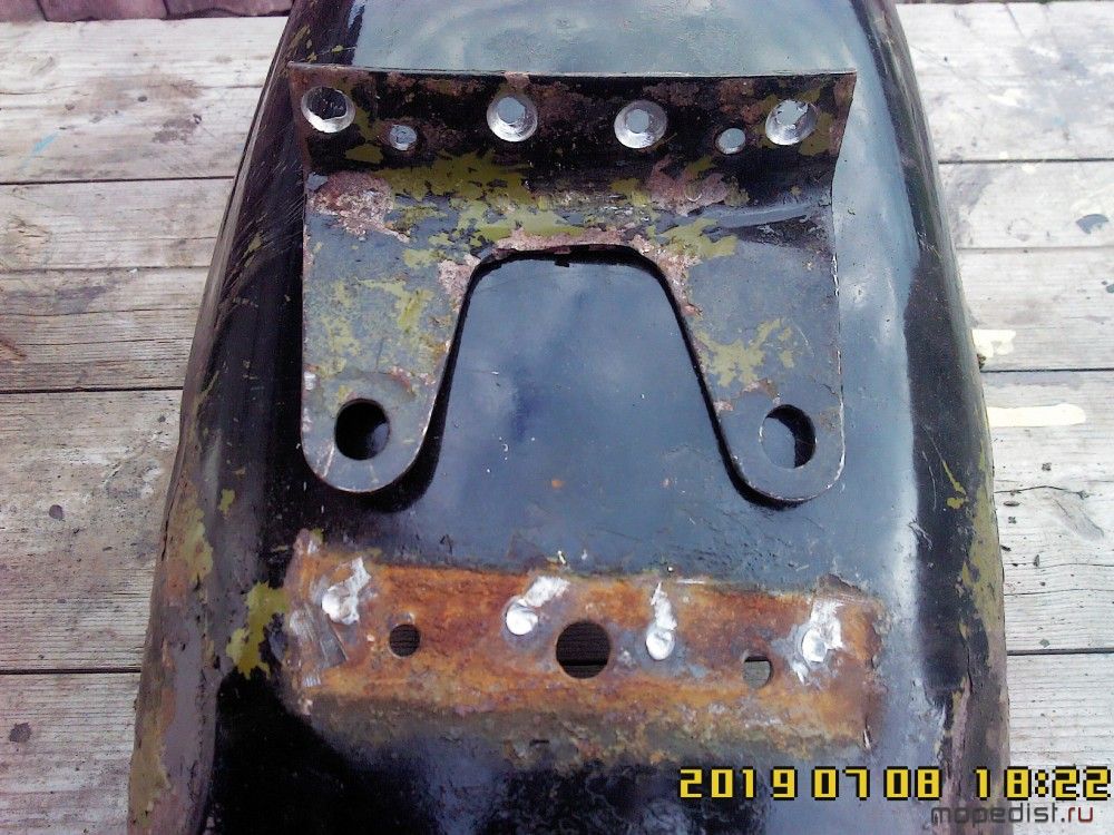

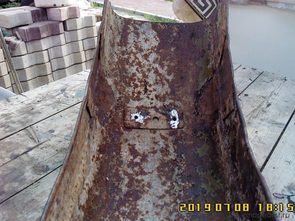

Для заднего крыла мне был дан "обрубок" переднего крыла от ИЖ-а, правда я так и не понял его отличие от переднего крыла Урала. С виду, если поднести к моему такому же крылу на боковом прицепе мопеда, никаких отличий.
Те же самые проштамповки под перья вилки. И тот же самый кронштейн - для крепления на нижнюю траверсу.
Подштамповки с крыла довольно легко убрал - мягкое железо оказалось - теперь оно так выглядит.
И кронштейн убрал - отсверлил точечную сварку и подрубил остатки "рубилкой", сделанной из механической пилы по металлу. Еще со времени работы жестянщиком осталась...
Прикинул на раму, правда пришлось снять два кронштейна по бокам - мешались. Потом назад прикручу...
Как-то так получилось, но еще буду смотреть и поправлять.

Крыло от ижа похоже на уральское, потому, что уральское и есть. Ижевские абсолютно другие.
Хорошо получилось. Только заднюю часть (которая бруском подпёрта) надо чуть выше. И скруглить углы задней части радиусом 50мм примерно. Крыло от Урала.
Так лучше?
Мне думается, что можно немного опустить заднюю часть, тогда верхняя часть будет вровень с кронштейном. И подрезать нижнюю кромку по дуге, по радиусу колеса, чтобы смотрелось гармоничней.Добавлено спустя 5 минутЯ вот подумал - на кой хрен вообще нужны эти кронштейны, раз уж багажника не будет и сиденье короткое? А не обрезать ли их наполовину?!.
Хотя, можно и не резать, а наоборот - нарастить на них сверху пару-тройку поперечин-перемычек на болтах и пусть новый хозяин крепит на них кофр подходящего размера.
Шлем будет в него убирать... smile
Так лучше?
Нет.
Грязь летит с колеса по касательной. Надо оставить тот же радиус крыла, но провернуть его градусов на 30 назад. (пока вертикаль идущая от задней части покрышки не перекроется крылом). И место для фонаря тоже нужно.
Кронштейны - это лучшее что там есть. На них можно прикрепить ручки, и вытаскивать это чудо из грязи. А можно и чемодан. Хотя с таким наклоном вилки его лучше послать......
в Америку, Чарликам. Они извращения любят.

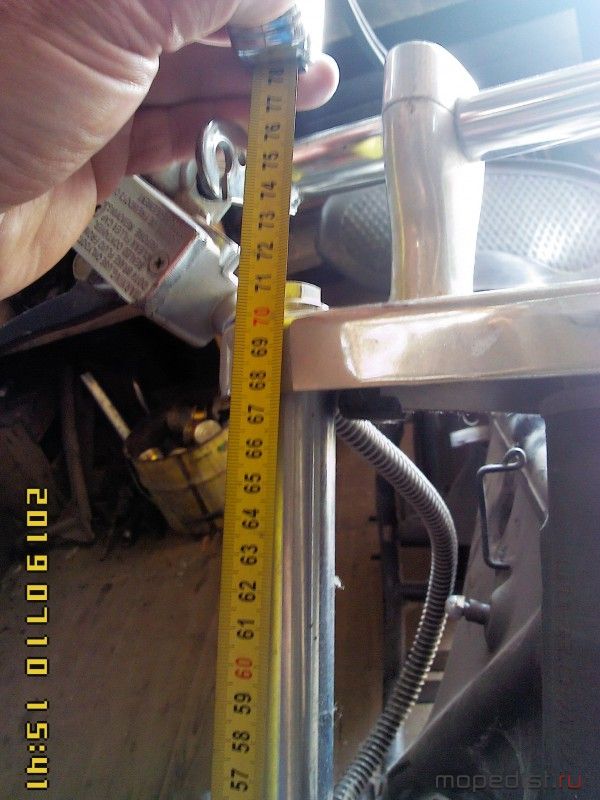

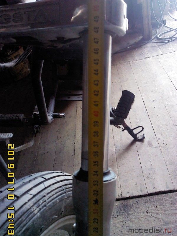

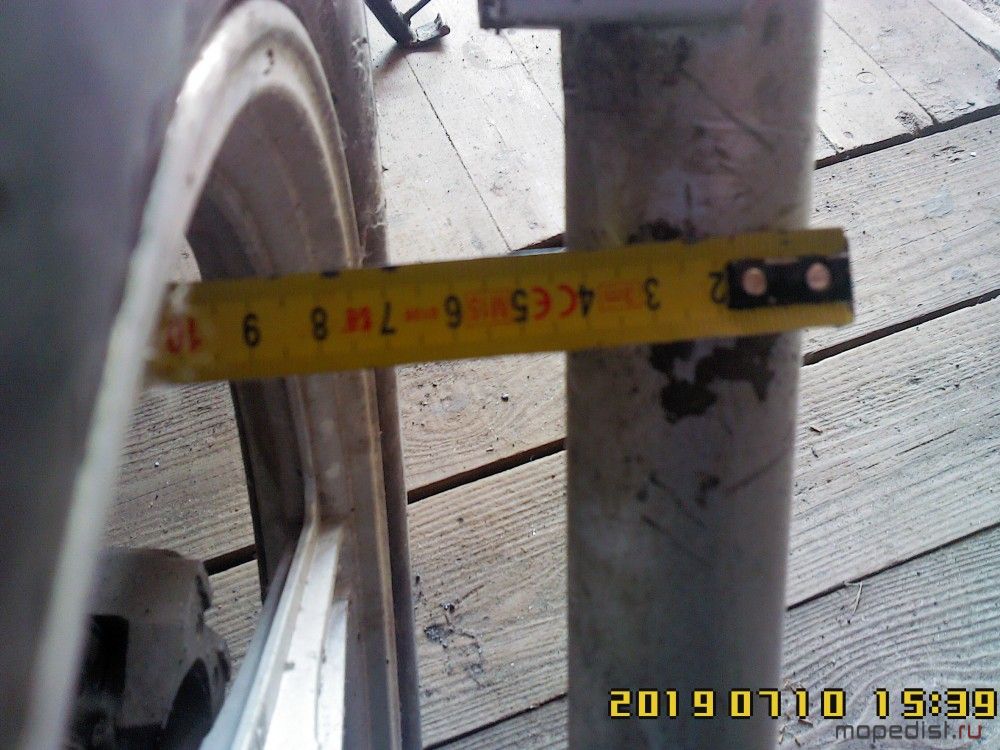

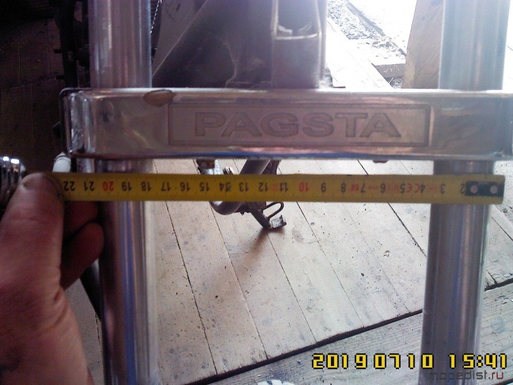

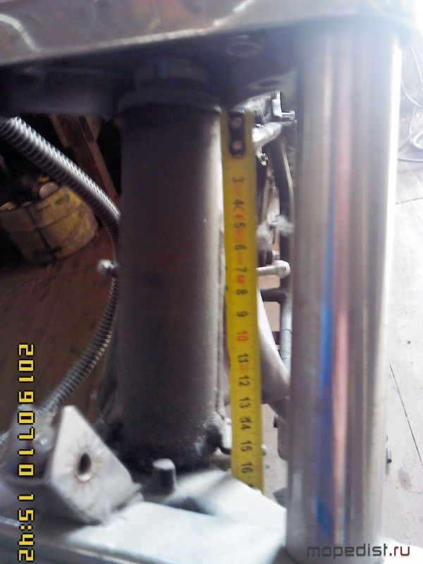

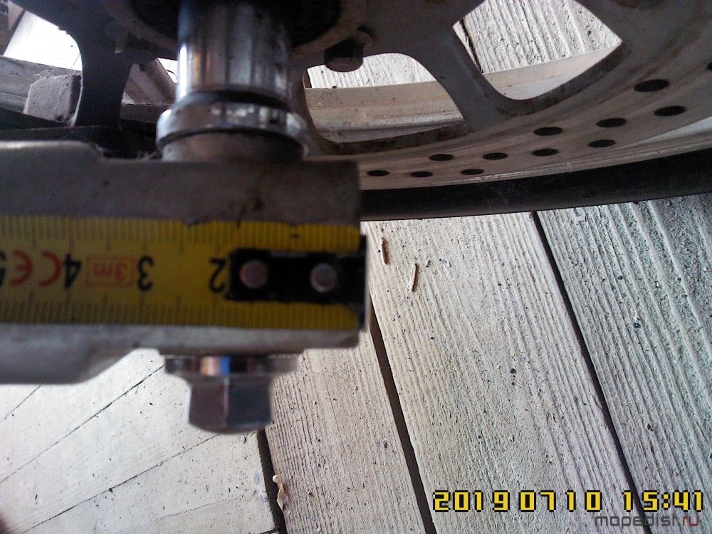

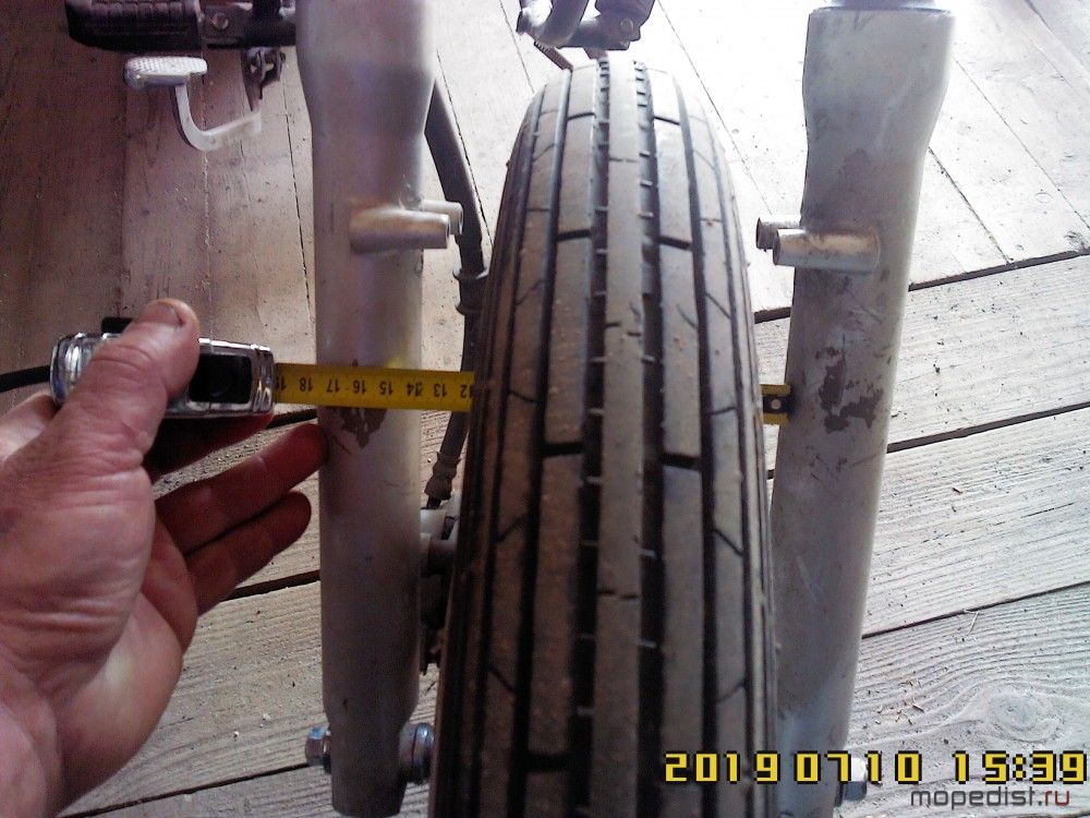

Спасибо! Длину вилки, расстояние между перьями и диаметр перьев
Выдалось немного времени между хозяйственными делами - сделал фото рулетки на фоне вилки. smile
Толщина пера в зоне оси - 25мм.
Высота вилки от самого низа пера - 700 мм.
От низа пера до центра оси - примерно 18 мм.
На всякий случай, высота стакана - примерно 160 мм.
Расстояние между осями перьев 180 мм.
Расстояние от низа пера до низа траверсы 485 мм.
Добавлено спустя 4 минутыХочу обратить внимание на надпись pagsta на нижней траверсе.
Вероятно, что вилка от этого чоппера.

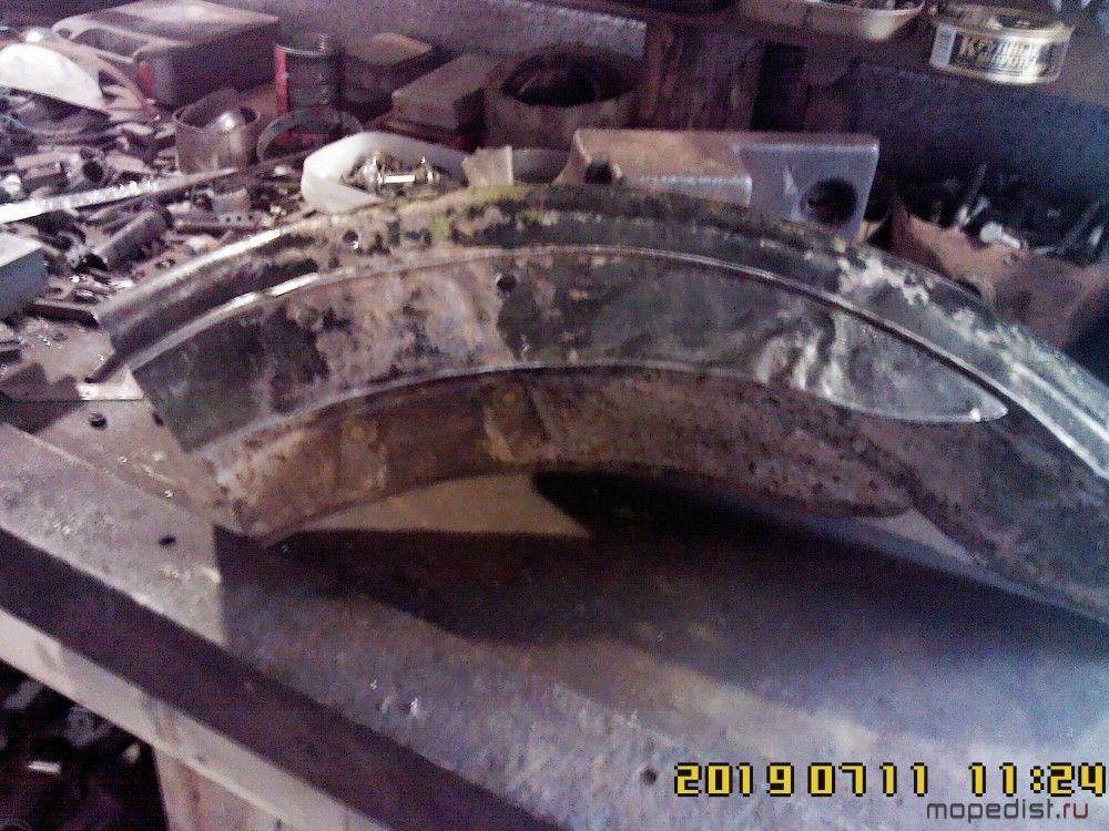

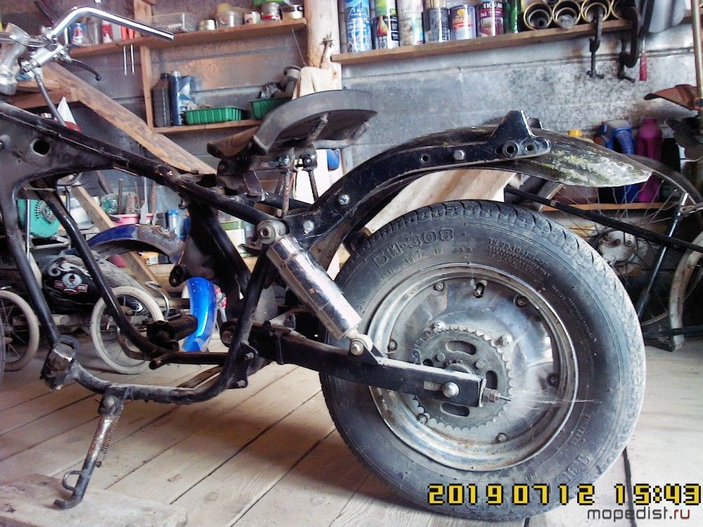

Подрезал и подогнул задние кромки у крыла.
Эти боковые "уширители" - они тут не слишком уместны, как мне кажется. В деле закрепления на раме они не участвуют.
Был бы это мой мопед - срезал бы их напрочь и дело с концом.

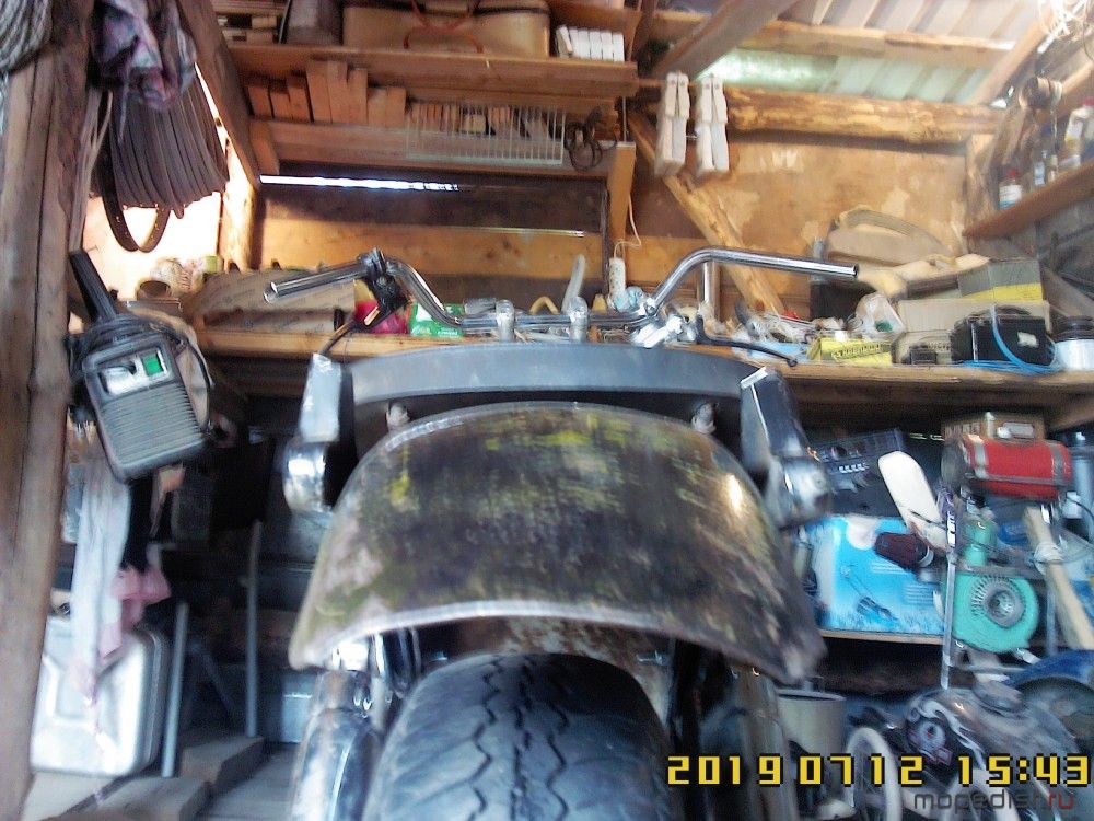

Вставил крыло под раму - вроде бы не очень похабно. scratch Можно немного сдвинуть крыло вперед или назад - по дуге. Но поднимать или опускать не вижу смысла.
Впереди большое не закрыто пространство, нужно городить какой-то дополнительный щиток.
Срезал нахрен уширители - "таможня дала добро". laugh
Теперь будет так.
Хоть стало возможным подлезть к гайкам на болтах, крепящих крыло к раме, не снимая колеса.
Посмотрел сзади - вроде бы задняя часть рамы сварена ровно, относительно хребта. И отверстия в крыле сверлил не "абы как" - по разметке, через имеющиеся отверстия, когда выставил крыло вдоль ровно по колесу. А крыло криво встало и правый кронштейн вывернулся.
Есть еще над чем поработать...
На кроссовых в это место ставят резиновый или пластиковый фартук
Снял крыло и увидел, что концы рамы кривые.
Пришлось править, благо "выправлятель" имелся.
Всё, теперь крыло ровно закреплено. Правда и его пришлось немного обстучать - видимо с завода было кривоватое.
Между крылом и рамой остались щели, как раз на толщину гайки с каждой стороны; так и просится, чтобы эти гайки к нему приварили. Думаю, это будет разумно еще и с той точки зрения, что не нужно будет придерживать их ключом изнутри.
Еще неизвестно, в какой цвет красить оба крыла. Этот вопрос вообще не обговаривался. Можно пока просто черным грунтом покрыть, а там видно будет.
Заварил дырки, приварил гайки.
Заодно и с крылом от Альфы немного поработал - закончил швы и закрыл полости, образовавшиеся от накладок. С ним еще "точка невозврата" не пройдена, если кто-то вдруг объявится, кому нужно заднее и есть лишнее переднее.
Это не выправлятель, а выпрямитель! Выправлятель круглый и заточен с двух сторон.
Мечтать не вредно!
Разбирал коробки в углу верстака и обнаружил поршневой палец, который улетел, когда я его так "нежно" выколачивал из шатуна.
Впервые такое состояние вижу. shock
Редактировалось: 1 раз (Последний: 29 июля 2019 в 17:57, Дед: причина не указана)
Отшельник
Ярославль
4 часа назад
Такой палец получить очень просто! Достаточно неисправного масляного насоса!
