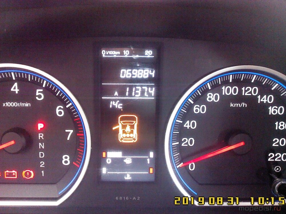

Скажу больше - еду на Хонде ЦРВ и по тахометру на щитке приборов вижу, что обороты мотора очень редко доходят до 3500, а допустимый предел у него ограничен теми же 6500.
Ну, не закономерно ли это?

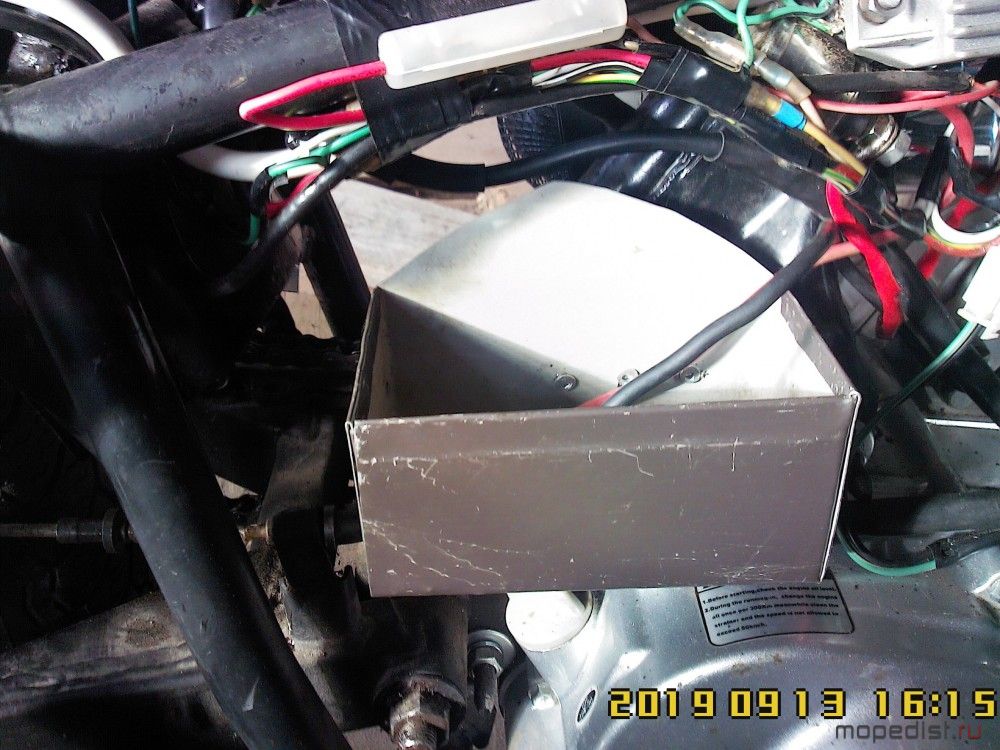

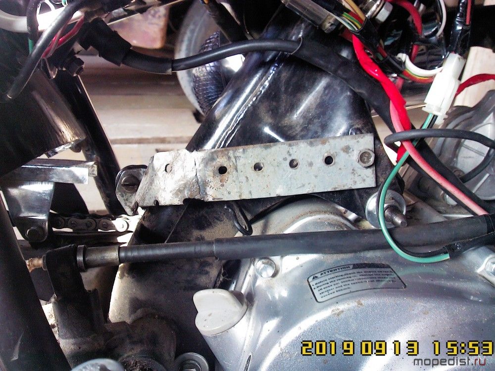

Поковырялся немного с проводкой: сделал провод от реле на стартер и "массу" до аккумулятора.
Теперь нужно помудрить с местом для самого аккумулятора.
Еще немного поколдовал со впускным патрубком - укоротил его на 15 мм.
Попутно немного изменил угол наклона карбюратора. Тем самым опустил его ближе к стартеру и приблизил к бнзокранику.
После этого бензошланг наделся приятней, без резких перегибов и сплющиваний. Заодно замерил, сколько остается бензина в резерве - примерно 1 литр.

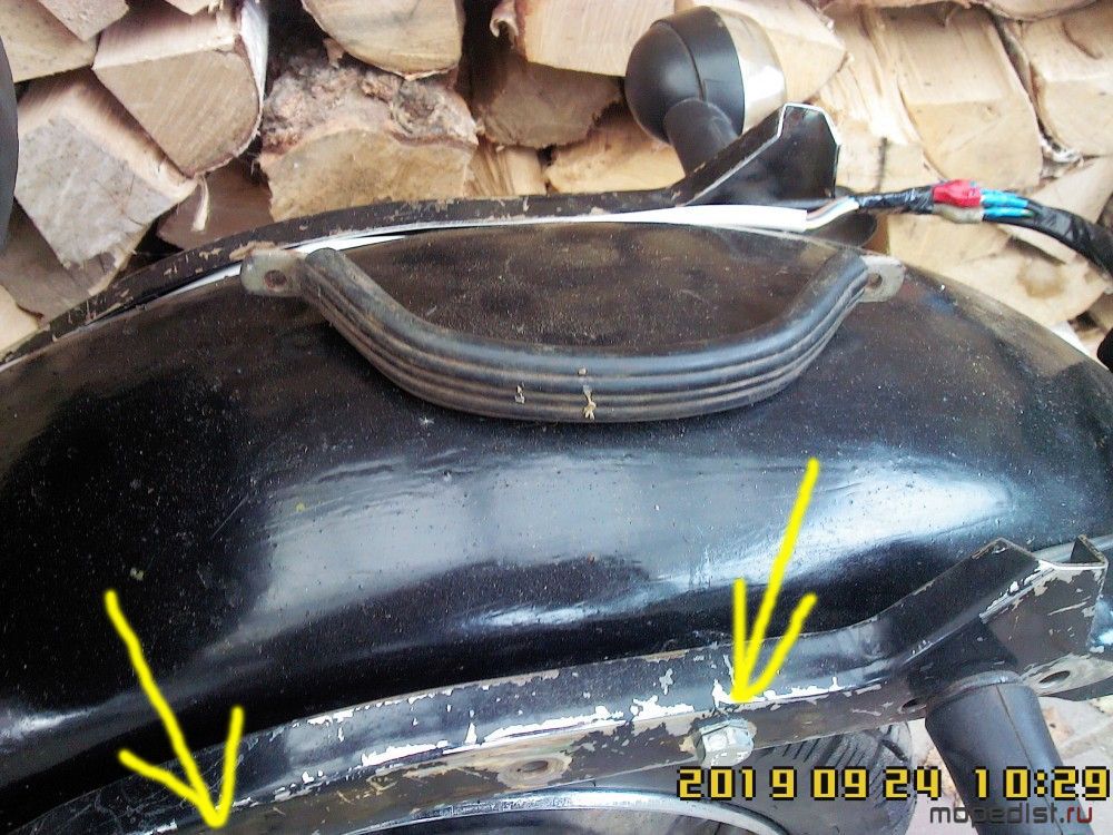

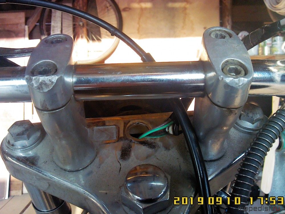

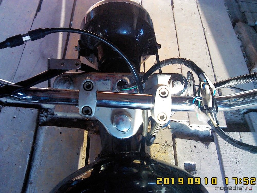

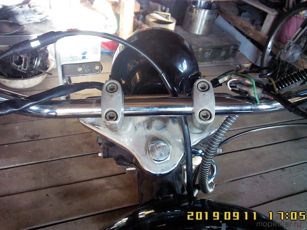

И еще - обратил внимание на то, что переднее колесо идет прямо, в руль немного повернут вправо - ужасно неудобно рулить. Хотя вилка ровная.
Приехав домой, присмотрелся и увидел, что труба руля не параллельна переднему верхней краю траверсы вилки.
Присмотрелся еще и увидел вмятины на верхних прижимах стоек, держащих руль.
Очевидно, что были хорошие удары молотком по этим местам - пытались выправить погнутости, да не до конца выправили. Придется и тут приложить "силу", но сначала найти место изгиба и "точку опоры". Сама стойка достаточно прочная, а вот плоскость траверсы могла и сдеформироваться. Придется что-то городить, типа толстого болта с длинной втулкой вместо стойки и трубу-рычаг.

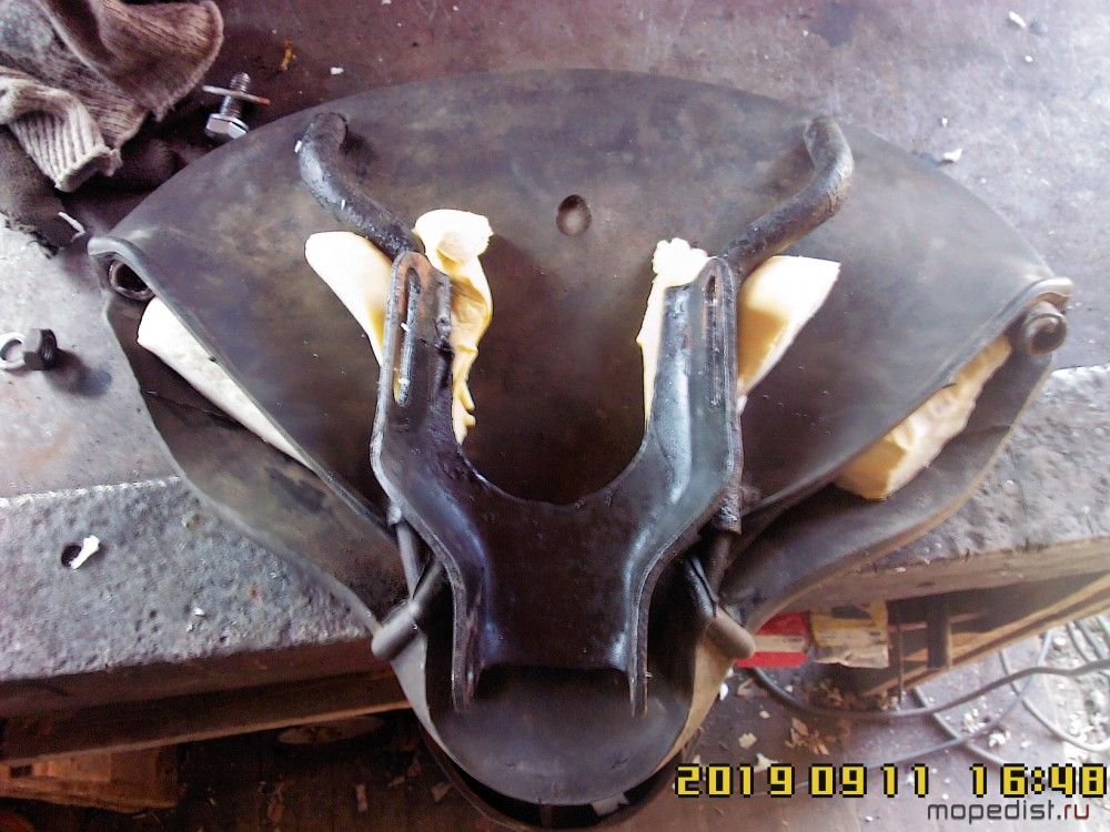

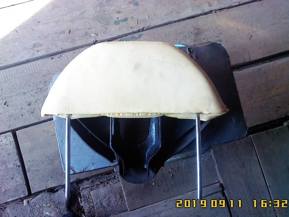

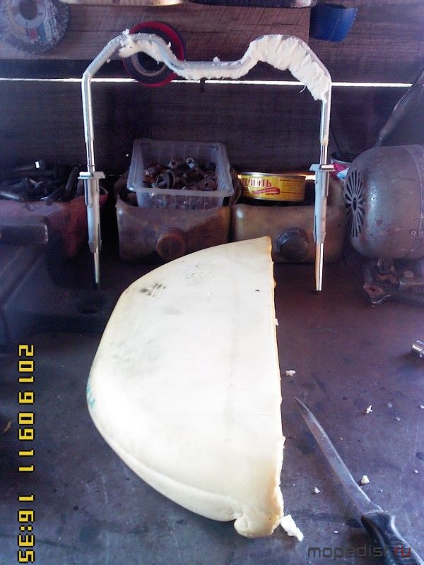

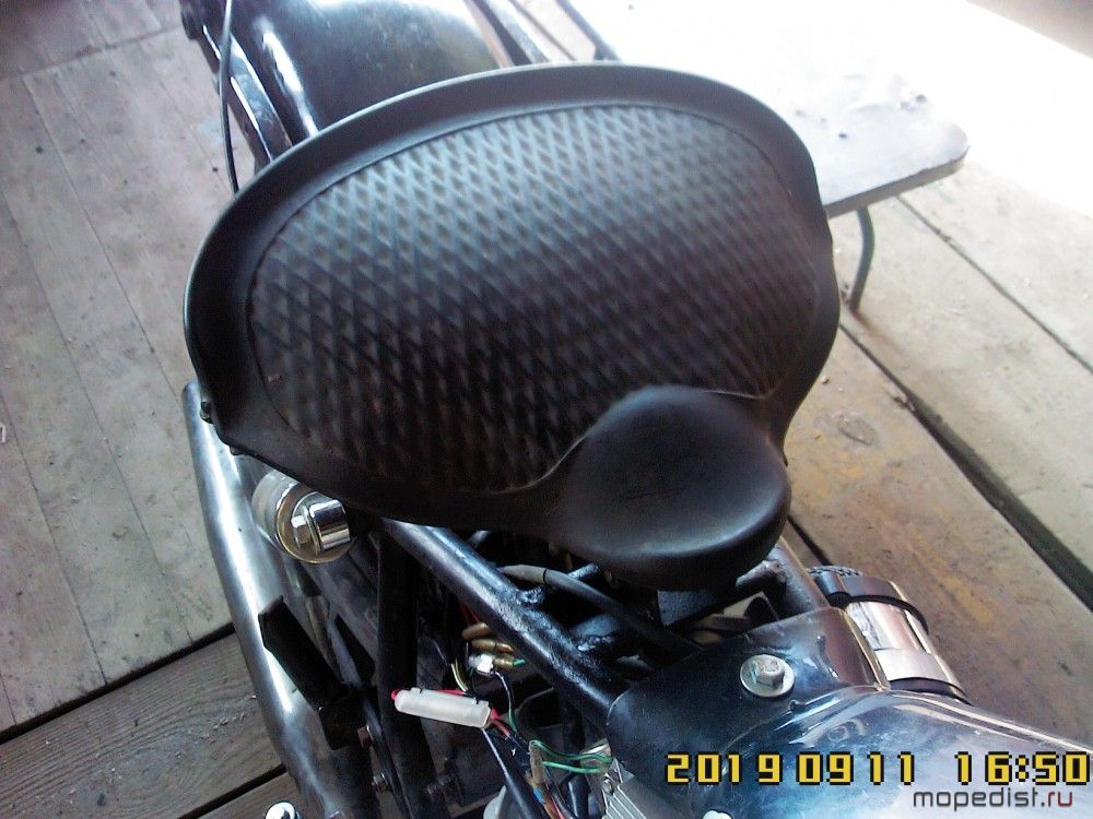

С сиденьем реально нужно что-то делать, так ездить невозможно! Между резиновой оболочкой и стальным основанием нужно подложить что-нибудь толстое и, очень желательно, мягкое.
Поэтому, из дальнего гаражного закутка был извлечен подголовник переднего сиденья какого-то автомобиля, без обшивки.
Зачем-то на нем надпись, что "сделан в Канаде".
По размеру он даже немного побольше, чем сиденье.
Методом оперативной хирургии удаляем основание.
Целиком этот будущий "вкладыш" слишком толстый, поэтому уполовиниваем его толщину и обрезаем лишние "бока", потом "снимаем фаски".
Вот он и внутри сиденья, легко залез, даже не пришлось материться при запихивании.
"Отход - в доход", пара боковых обрезков не будут лишними.
Всё, сиденье на своем "законном" - теперь уже - месте.
Форма немного необычная для глаз, но сидеть на нём теперь намного удобней.
Сам лично проверил! v

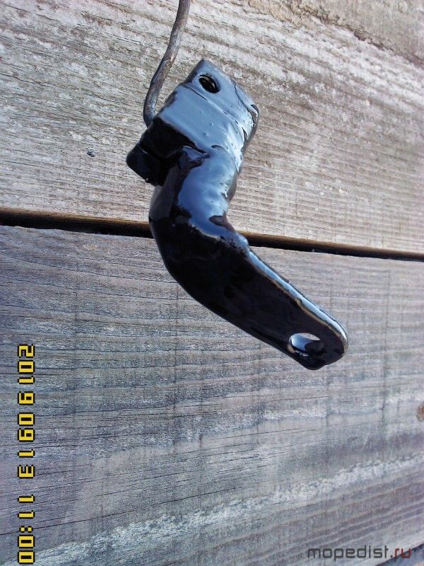

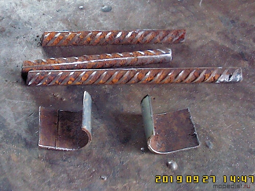

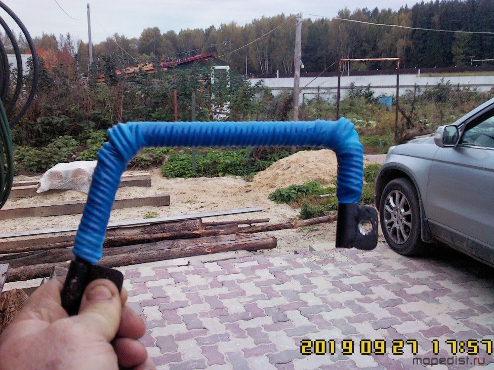

Теперь на очереди стойка руля, точнее - деформированная траверса.
"Неприятность эту мы переживем...", - точнее, уже пережили.

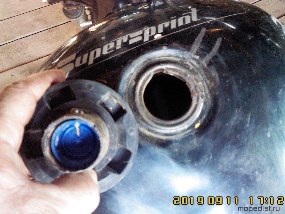

Далее, давно не дававшая мне покоя крышка бака. От чего она - без понятия, а только не запирается в горловине совсем никак. Этот непорядок был устранен - при помощи всего-навсего одного шурупа-самореза из советских времен. Его полукруглая головка будет служить запорным выступом, а резьбовая часть еще и пробку от пластиковой бутылки подержит.
Типа "антиплескатель" для бензина, раз уж в крышке большое отверстие - прямо сверху.

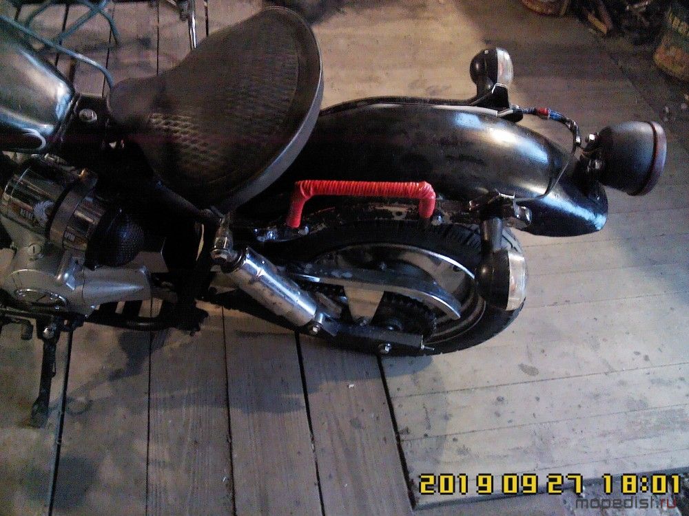

Еще один небольшой "мазок" на этой "картине маслом" - пара отрезков "кислородного" шланга на коромысло переключения передач.
Ну, еще и задние указатели поворотов прикрутил и подключил, а как же без них-то... Может быть еще парочка примерно таких же найдется, тогда их впереди закреплю.

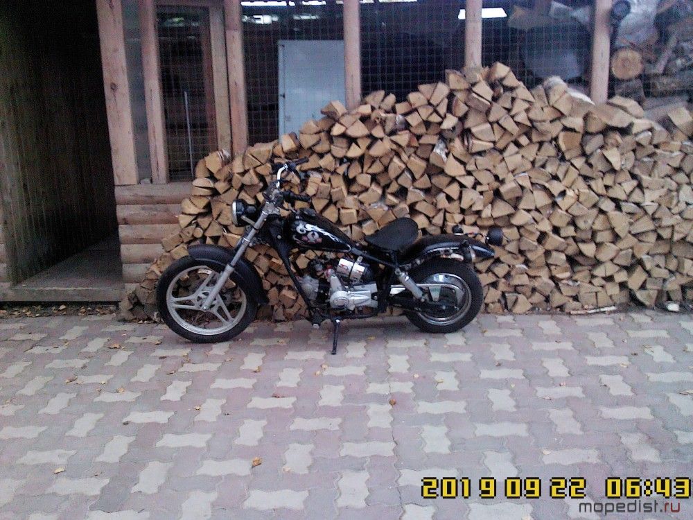

Собственно говоря, работа по "реанимации" почти закончена, можно давать объявление о продаже.

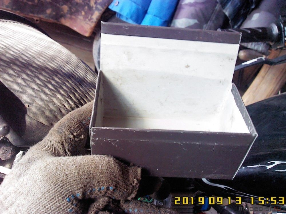

А, чуть не забыл - нужно для аккумулятор "ящичек" изобрести, сделать и закрепить, тогда уж точно будет всё.

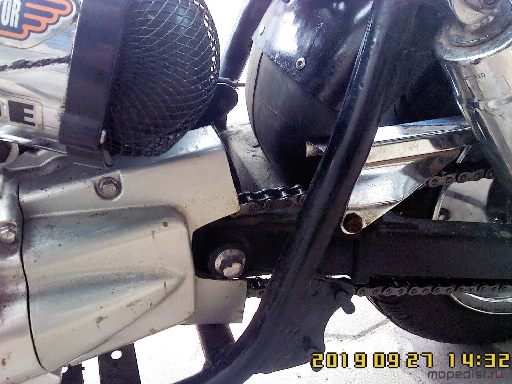

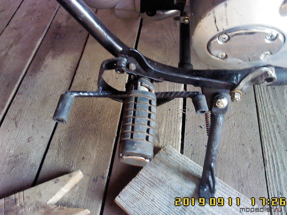

Вот и у меня наваренные арматурины вызвали недоумение. На старых добрых мотоциклах там стояли пружины.
Редактировалось: 5 раз (Последний: 12 сентября 2019 в 00:05, Мослитр: причина не указана)
Мослитр:
там стояли пружины.
Ясное дело, что они там должны быть. Да только разница небольшая - с пружинами или без них. К тому же, одна закавыка имеется: где же мне было взять остальные детали, да и сами эти пружины, чтобы их поставить? Что дадено было заказчиком для сборки, то и установлено. По принципу "разумного минимализма", без всяких там "рюшечек и бантиков".

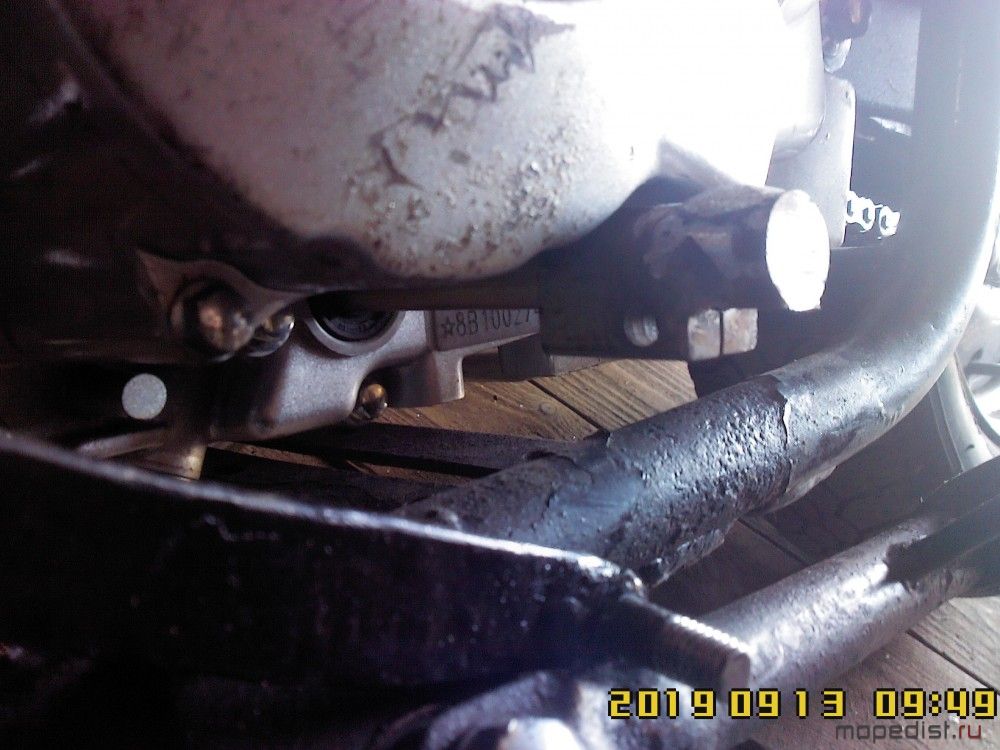

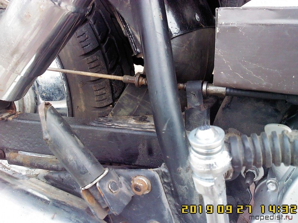

Механизм(наружный) переключателя передач сделан "с точностью до наоборот". Со своей задачей "включать-выключать-переключать" он справляется легко и непринужденно, только делает это в другую сторону: при нажатии мыском ботинка, он от нейтрали, вместо первой передачи, не включает совсем никакую. А при нажатии пяткой включается первая, потом вторая, третья и четвертая. Коробка не "круговая" в этом моторе. Таким образом, обычный человек, которому совсем не "пофиг" направление переключения, будет неожиданно "ошарашен и впадет в ступор". А мне это зачем?!.
Не-ет, мне это совсем не нужно... podlec
А посему - рано еще расслабляться и придется этот косяк исправлять. hoho
Для этого нужно от шлицевого зажима отрезать приваренный ранее рычажок и приварить его таким образом, чтобы он был не снизу мотора, а торчал вверх и немного выступал вбок от моторной крышки. Для этого нужно к нему приварить бобышку, я отрезал такую от прутка Ф16 мм.
Потом приварил прежний рычажок, зачистил сварной шов и макнул в банку с краской. Пусть повисит под солнечным светом, посохнет.
Тяга "переключатора" тоже была немного переделана: удлинена и подогнута, чтобы обходила переднюю часть крышки мотора. В местах изгиба полосы были сделаны "ребра жесткости", методом наплавки сварочным электродом дорожек-утолщений. Потом она также был макнута в краску и повешена сушиться.
Работа, конечно, далеко не "ювелирная" - скорее даже наоборот, "топорная", но мне уже с этим мопедом "не до жиру, быть бы живу".
А над боксом для аккумулятора еще предстоит подумать и повозиться, там не так уж и просто его втиснуть, тем более - закрепить.
Это ж мотоциклетная коробка scratch

Всё, сделал коробочку для аккумулятора, с небольшим запасом по размерам.
Из остатка кровельного "конька" для металлочерепицы. Пришлось вспомнить школьные уроки труда, на которых из оцинковки делали совки, для уборки рабочего места.
Потом покопался в ящике с обрезками металла и нашел кусок строительного 2 мм перфорированного листа. Распустил его вдоль пополам, сварил две полосы в одну и загнул по форме рамы, чтобы попасть уже имеющимися отверстиями на закладные гайки в раме.
Осталось разметить по отверстиям в полосе места сверлений в коробке. А потом просверлить и соединить на заклепках.
Лишний верхний кусок задней части обрезал полукругом, пусть торчит для жесткости. Если будет нужно, то его можно к раме одним саморезом "присобачить".
Попутно устранил люфт боковой подставки - между ножкой и опорой на болт надел шайбу, подогнав по толщине. Теперь не болтается.
Вроде бы всё, а там уж "как звезды встанут"...

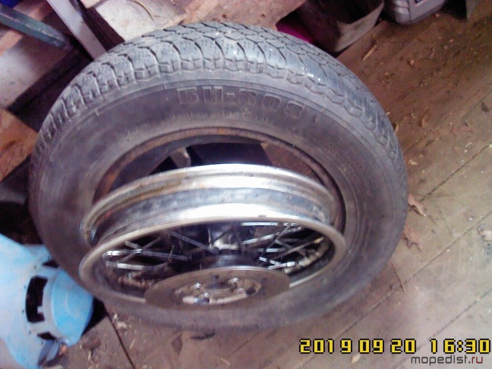

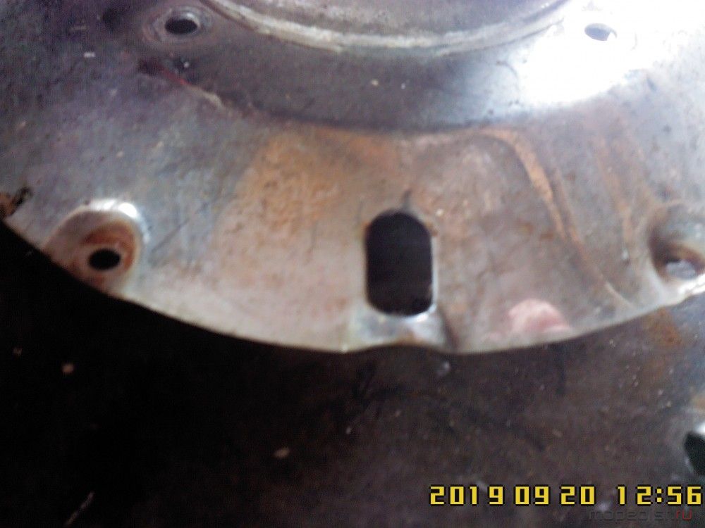

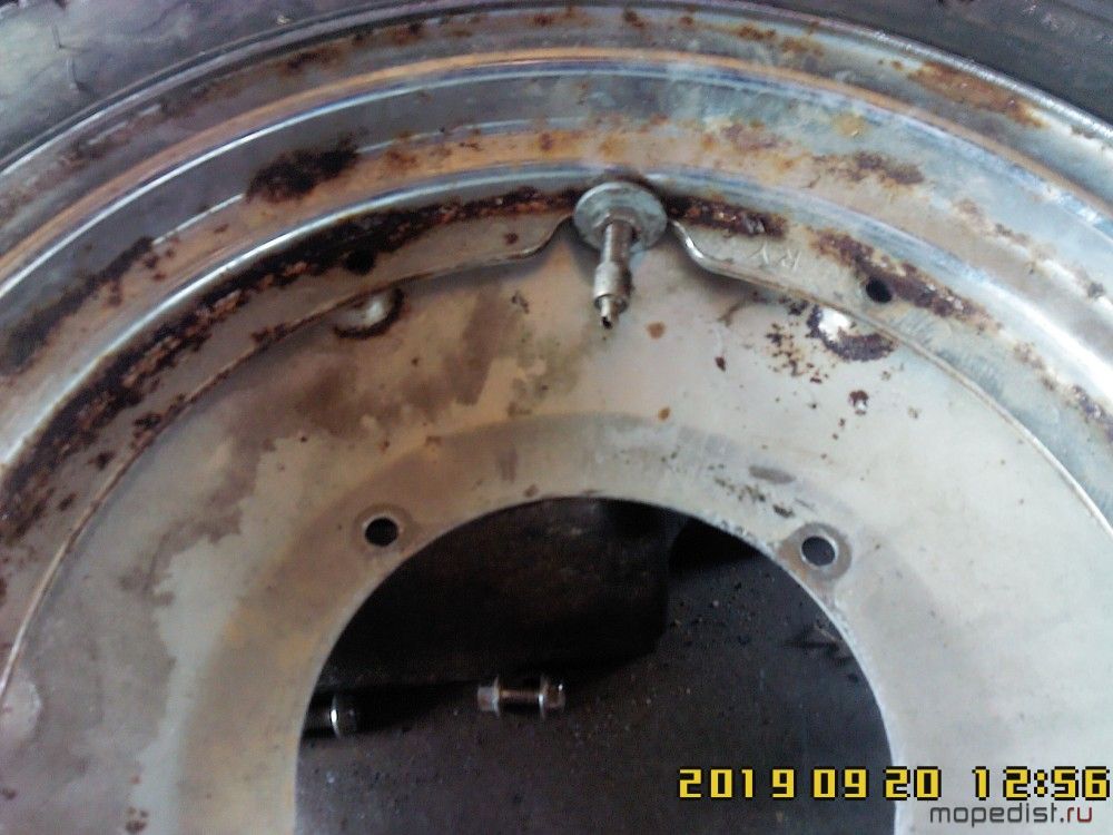

Еще одна проблемка "нарисовалась" - не сразу выявленное "наследие" от бывшего владельца этого мопеда.

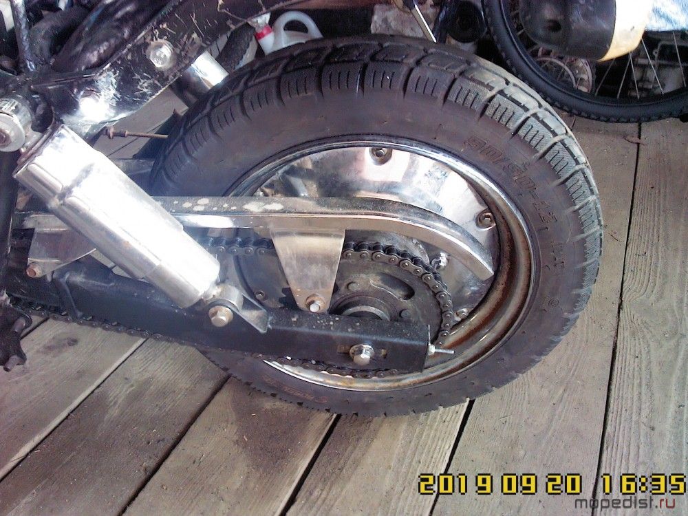

Широкая задняя покрышка от "Оки" годится на ровном дорожном покрытии или на высохшем соляном озере. Но на грунтовке мопед на ней ведет себя абсолютно "невменяемо". Как я уже упоминал, это мне довелось хорошо прочухать на окрестных дорогах.

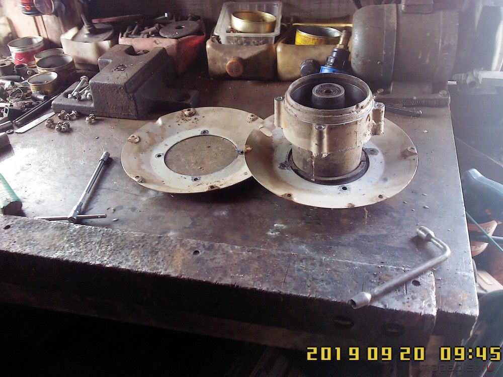

Разборка заднего колеса труда не составила, достаточно было открутить 4 болта М8 и 6 болтов М6.
Вуаля, "простой" автомобильный диск на 12".
К которому "присобачена" на тонких блестящих крышках центральная часть - ступица с тормозным барабаном.
Ну, то есть - опять "всё по-китайски".

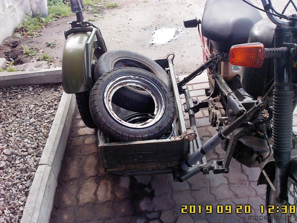

Заменить эту покрышку надо бы, по-хорошему, вот на такую: http://moto.angar-pro.ru/11238/?sku=31183
По размерам и рисунку протектора она туда в самый раз подходит.
Но заказчик предложил свою, поменьше размером, ненужную и бесплатную, которая на смонтирована на каком-то колесе, давно лежащем без дела.
Как такая покрышка, с посадочной шириной 60 мм, встанет на диск, с посадочной шириной 100 мм - это "и дебилу понятно": её просто раздует в основании, как лягушку, надутую через соломинку.
Ладно, пока попробую снять её с родного обода, а там видно будет...Добавлено спустя 13 минутХотя, откровенно говоря, если уж такое колесо в сборе не нашло для себя места на каком-то самодельном мопеде, то его можно и для простой садовой тачки использовать - сносу не будет!!! laugh

Снять покрышку от Оки с диска получилось без проблем. А вот с мотоциклетного обода не так-то просто оказалось - не хватало "широты" колеса, а упор-сниматель не опускался до борта, пришлось изрядно помучиться с двумя монтажками и брусками-подкладками.
Собрать оказалось проще, но не без "соплей и матюгов".
На мой вопрос "сколько за работу?" прозвучал армянский ответ "а сколько не жалко, за такой эксклюзив". Я понял, что сотней-другой тут не отделаться, но поторговался - сошлись на "пятихатке"
Всё готово, можно ехать домой.
Хрень, конечно, дичайшая - вентиль спрятан будет между дисками, ни открутить-закрутить колпачок, ни подлезть наконечником шланга насоса. Прорезь слишком мала, чтобы хоть как-то "оперировать-манипулировать".
А все потому, что камера с отогнутым вентилем в эту покрышку не влезала - ну никак не хотела.
Придется "мастырить" изогнутый переходник из шланга и крепить его хомутиками на родной вентиль без ниппеля и на голый вентиль от другой камеры, с ниппелем. Халтура, конечно, а куда деваться... zst

Есть такие беспокойные сердца, которые все время придумывают себе заботу и работу, причем каждая затея разворачивается в целую историю с ездой, армянами, погонями и прочей стрельбой из лука.
Ну, вот - вроде бы, и всё...
Каюсь, собирал колесо после обеда, в состоянии полу-сиесты, и по невнимательности перепутал направление вращения. zst
По новой разбирать и переворачивать диск не буду - лень.
Для хохмы - еще можно смонтировать покрышку Оки на мопедный обод. И будет колесо для садовой тачки - неубиваемое!

Выдалось полчаса свободного времени перед сумерками, решил немного проехать по окрестностям на новом заднем колесе. Ощутимо лучше, как по ровному асфальту, так и по щебенке. По грунтовке тоже вполне приемлемо, даже в колее не кидает зад и не нарушает равновесие. Переехал пару старых плотных кротовьих куч, нарочно сбоку, а не по середине. Так даже не очень сильно кинуло вбок, чуть рулем отыграл и дальше себе покатил вдоль железной дороги, по старой колее, заросшей травой.
В одном месте через ручей надо было переехать по узкому мостику - нормально так перескочил, можно было даже не останавливаться.
kroha
Порт-о-Пренс
1457 дней назад

Так, заканчивается период времени, отпущенный мне свыше, на все мелкие "закавыки".
А посему, не мудрствуя лукаво, отрезал от старой камеры кусок резины и посадил его на пару заклепок, с полоской-накладкой из нержавейки, внутри крыла.
Теперь-то маятник и часть рамы впереди него в чистоте будут.
С ручкой оказалось не так всё просто и гладко: делать крепеж для найденной ручки было слишком хлопотно. Поэтому было принято решение использовать мой любимый, а самое главное - халявный, материал. Да, это тот самый 10 мм арматурный пруток!
Но для его закрепления на раме нужно два "ушка", с отверстиями Ф8 мм.
Сделать решил из обрезка овальной трубы - уж очень как-то вовремя попался мне на глаза такой кусочек, оставшийся от рамы тележки-корзины из гипермаркета.
Разрезал его вдоль - не симметрично, ободрал немного куски арматуры от ржавчины - для надежного электрического контакта со сварочным столом, и получил вот такой набор - для соединения деталей воедино.
По моему замыслу, основанному на подсказке kroha, должно получиться нечто подобное.
Примерка на раме мопедки и прихватка на точках.
Почти всё готово: обварено, зачищено, покрашено, высушено и, что самое главное и трудное - приболчено!
Эстетический "элемент" при изготовлении не был принят во внимание - не моя это "епархия". Но прочность гарантирована - поднял за эту ручку без опасения и не ошибся, выдержала.
Осталось решить еще одну дилемму: горизонтальную часть ручки сделать толще и удобней для руки при помощи мягкого провода или использовать для этого кусок резинового шланга?
И какого цвета применить изоленту для обматывания? scratch
Вот это, пожалуй, самое главное! smile
Муки выбора были недолгими: подходящий шланг нужно еще поискать, а провод-лапша - трехжильный, 2 квадрата, еще советского производства, вот он - бухта 100 метров с хвостиком. joke
Обкрутил поплотней, а потом синей изолентой поверху закрепил.
И что-то мне стало как-то не по себе, прямо "ностальгия пробила" по советским годам... cry Надо бы закрыть "голубизну", а чем? Черной-то изоленты и нет почти, всю на проводку извел.
Пришлось еще пару слоев красной изоленты намотать.
А что, пусть бросается в глаза, как потенциально опасный элемент "конструкции".
Заодно не будет поползновений сесть на крыло.
