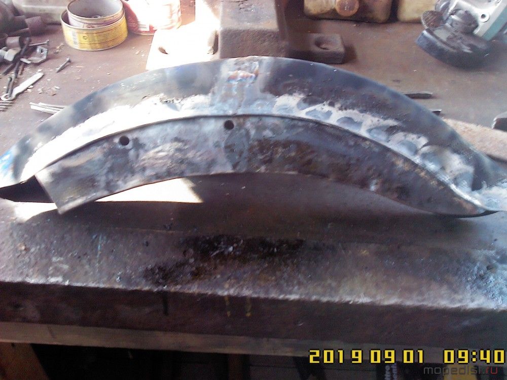

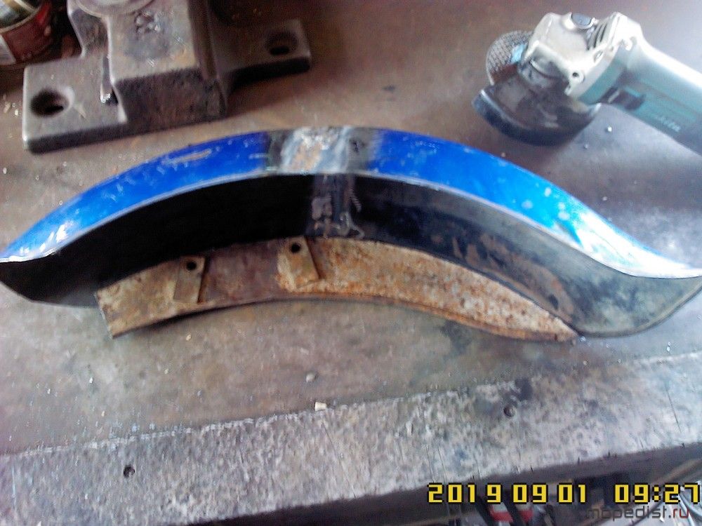

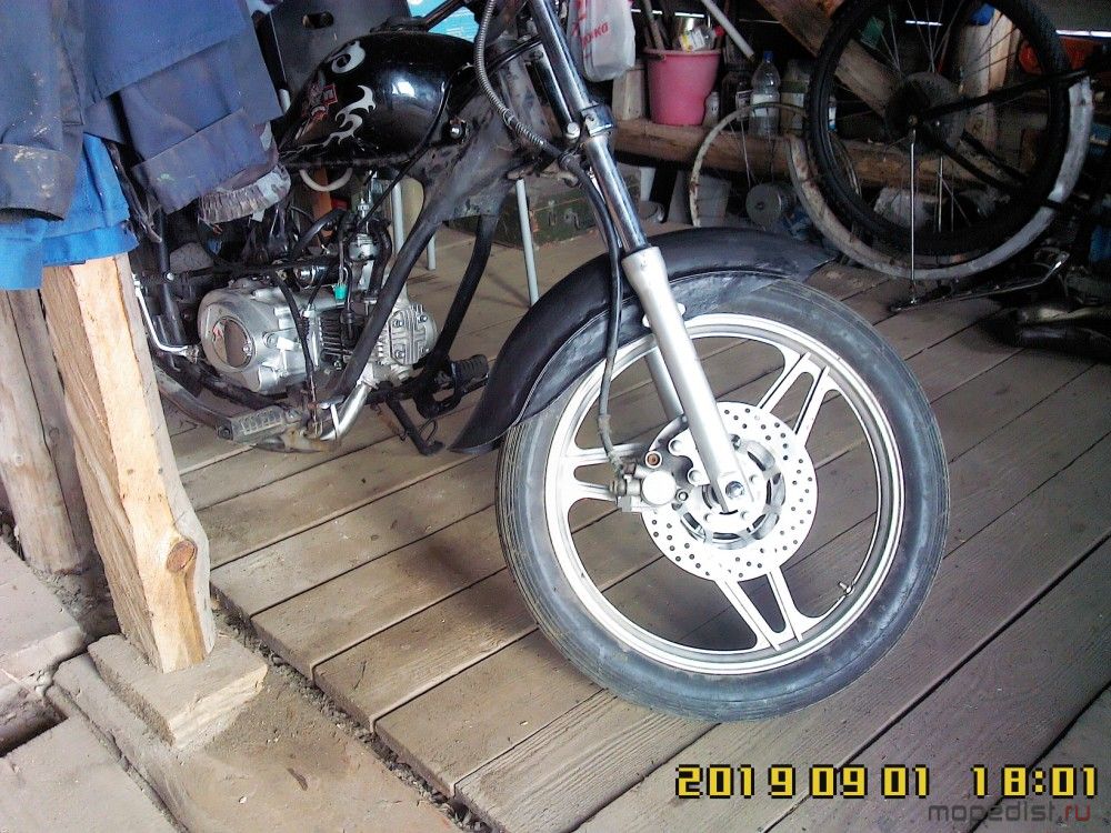

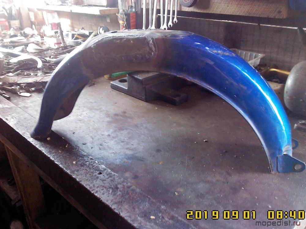

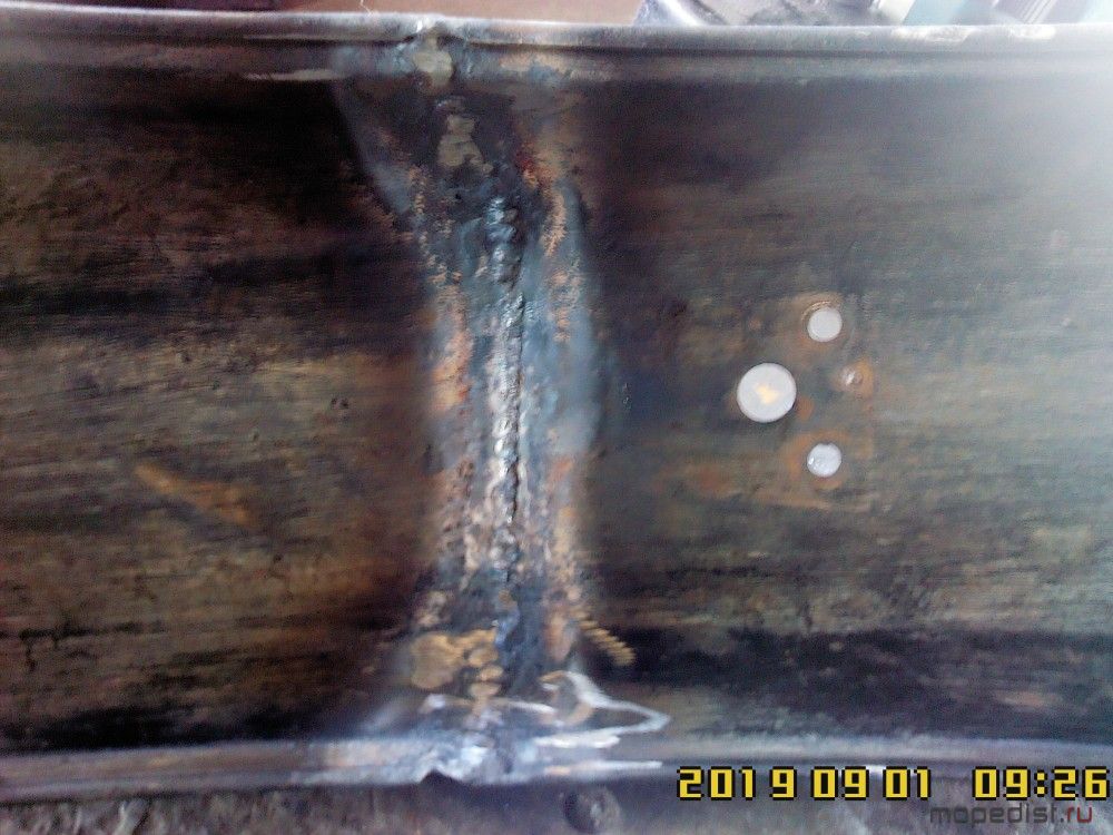

Пришел черед заняться передним крылом. Раз уж за столько времени предложений по его обмену не поступило, стало быть ему и судьба встать на переднюю вилку.
В таком виде, как сейчас, для передка оно точно не годится. Эта ровная часть под сиденьем не была видна, а будет "как на ладони".
Значит она лишняя...
Зажимы в помощь.
Готово - две половинки стали единым целым.
Но в таком виде крыло будет хлипковато, нужно его усилить. Заодно появится место для закрепления на перьях вилки. Материалом для усиления послужат обрезки, оставшиеся от заднего крыла.
Как-то так, но не совсем - нужно подрезать переднюю часть.
А прикинем-ка его на вилку - вроде бы неплохо смотрится...
Теперь вторую боковину туда же.
Дырочки от креплений заднего фонаря ему теперь ни к чему, как я полагаю.
Еще раз надо примерить на вилку, чтобы разметить крепежные отверстия.
Можно даже "повертеться перед зеркалом"...
Пока это всё, что удалось сделать после прогулки с собаками и до второго завтрака.
Продолжение следует...

А если вырезать кусочек, так не покрасивше будет?
А хрен его знает, может и покрасивше. scratch Эстетика - не моя тема. zst
Стоит только вырезать обозначенные места и точно будет менее прочней, чем сейчас - трепыхаться будет на кочках. hoho
Кому захочется - пусть экспериментирует с этой "икебаной" столько, сколько ему вздумается.
Поздно уже что-либо менять!
Уплочено - нужно есть... laugh
В смысле, уже покрашено и как только высохнет, так и будет водружено на вилку. joke

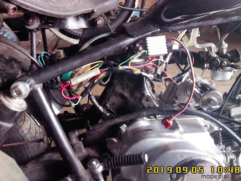

Немного повозился с проводкой: подключил окончательно, с пропайкой, провода коммутатора и реле напряжения, кинул 2 нормальных провода с разъемами к бобине.
Искра есть, надо будет потом попробовать завести мотор и послушать его работу.

Дальше буду заниматься проводкой, а то пока не закончу все подключения, то и не соберу ручку газа на руле.

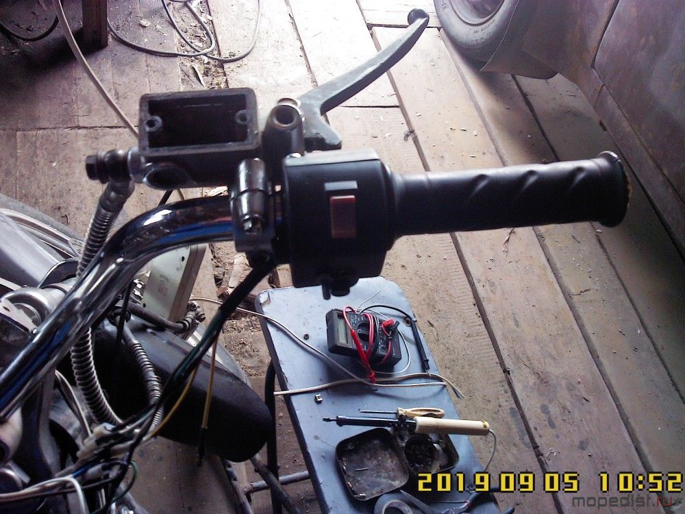

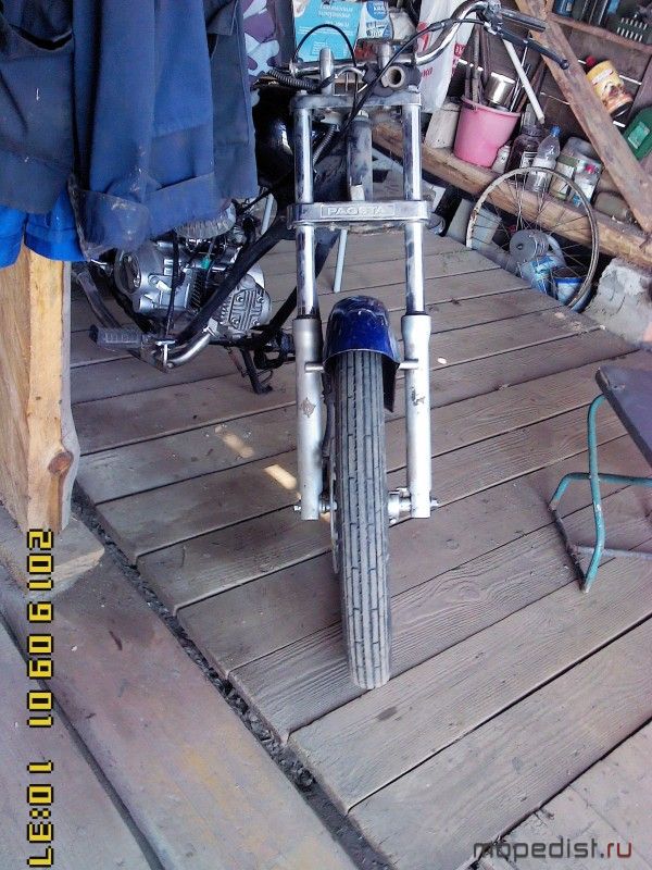

Фару закрепил на вилке, двумя простыми длинными хомутами, через резиновые прокладки - колечки от старой велокамеры. Держится - не дрожит, как ни странно. Наверное потому, что легкая, пластиковая.
Ну, блин - вот почему так?!?!?! dash Опять сгорел паяльник, китайский! zlo Причем, "на самом интересном месте", когда собрался подключать провода к фаре и правому пульту, в котором ручка газа. cry
kroha:
сегодня звезды располагают прокатиться
Придется, видимо, сгонять за новым паяльником... scratch
Только на своем скутере, конечно. joke

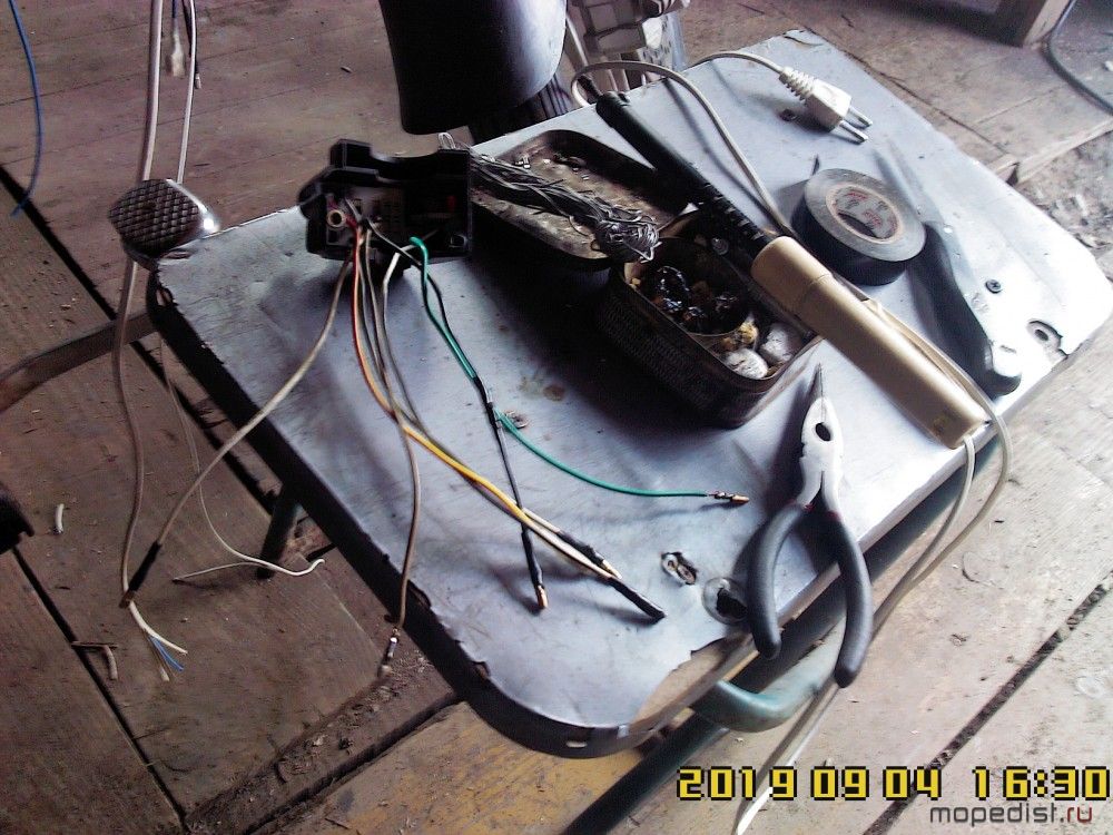

Другой паяльник, насколько его хватит - "одному Богу известно", пока греет. Правый пульт, у которого был отрезан разъем, теперь обзавелся "дискретными" контакторами.
К звуковому сигналу нашлись проводочки с припаяными клеммами.
Предохранитель нашел у себя, тоже пусть будет.
Задний фонарь, покрашенный в черный цвет, "прижился" на крыле и подключен.
Из фары пучок проводов выпустил.

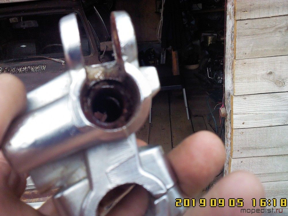

Занялся тормозной "машинкой", чтобы хоть иметь представление о том, к чему готовиться.
Вид обычного длинного болта с самоконтрящейся гайкой на нем, который служит осью тормозного рычага, меня насторожил. Но не настолько, чтобы сразу же закинуть весь этот узел в мусорное ведро, хотя подозрения о его возможном состоянии закрались в мозг. Ладно, открутил эти гайку и болт, снял тормозной рычаг и сразу же был "обескуражен" тем, что там не было ни "грамма" смазки - вообще. Зато полно ржавчины от простых, не покрытых цинком, шайб - они служили прокладками, выбирая зазоры между рычагом и его основанием.
Подозрения усилились... scratch Ладно, думаю, надо вынуть поршень и глянуть - как он там "себя чувствует". Но прежде надо стащить с него пыльник Ага, надо - не значит возможно. В смысле, снять и не повредить. Пыльник "высох" и стал твердым, к тому же он еще и "прирос" к поршню и чему-то там ещё - вероятнее всего к стальному стопорному кольцу, удерживающему поршень от выпадения из цилиндра.
И точно - как только "выковырял" пыльник из недр корпуса, открылось "жуткое зрелище" - приросший к ржавому "нечту" обрывок пыльника, остальное представляло собой однородную ржавую массу.

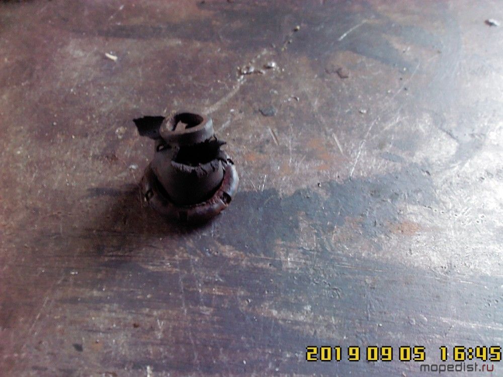

Главная манжета порвана вдоль, точнее - она прорезана чем-то острым. После непродолжительного размышления я пришел к выводу, что в питающее отверстие цилиндра кем-то было вставлено нечто тонкое, а потом был нажат рычаг - так манжета и получила "смертельное ранение". Вторая манжета какое-то время выполняла две функции - создание давления и удержание от протечки жидкости наружу, но потом "сдалась" и жидкость понемногу начала уходить в "задний проход", где и накапливалась, вбирая в себя водяные пары и постепенно приводя к корродированию всех стальных деталей.
Сам цилиндр внутри представлял такое же неутешительное "зрелище" - будь он не ржавый, то хоть немного бы отражал свет и можно было увидеть стенку. А коль скоро стенки не видно, значит поверхность её совсем матовая - изъеденная ржой.

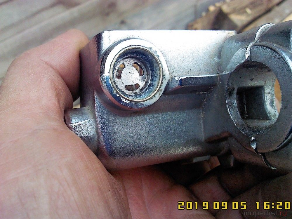

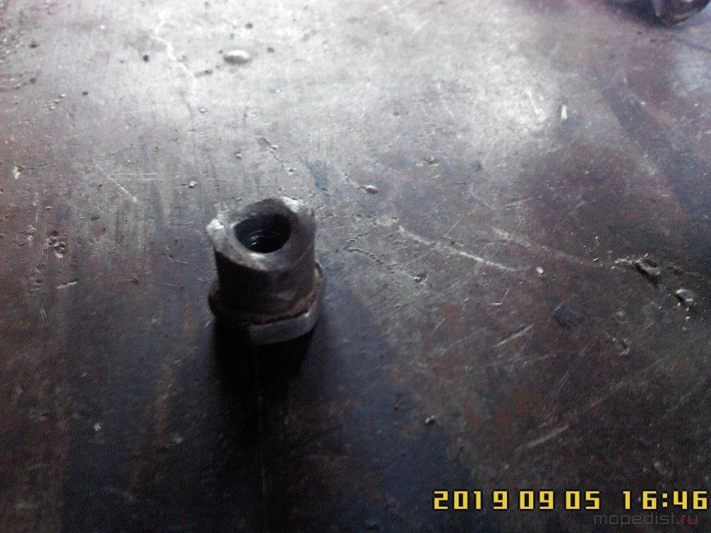

Но есть еще один "момент" - загадка, которую я так и не смог разгадать! А именно - отсутствие круглого стеклышка, через которое можно наблюдать уровень тормозной жидкости в бачке.
Ну, как отсутствие - оно там есть, но в каком-то странном виде: в середине будто жидкий мармелад или густое желе, с дыркой по центру. А по краям еще довольно твердое, ножом до конца выскрести не получилось.
Выбрасывать не стал, оставил в качестве "размерного элемента" - если не получится найти такой новый, то поищу на разборках, по образцу.

А, вот еще забыл сказать - лампочка в фаре сгорела, на чуть повышенных оборотах мотора.
Просто вспыхнула ярким голубым светом и погасла. Не мерил еще напряжение, которое держит реле регулятор, надо будет проверить.
