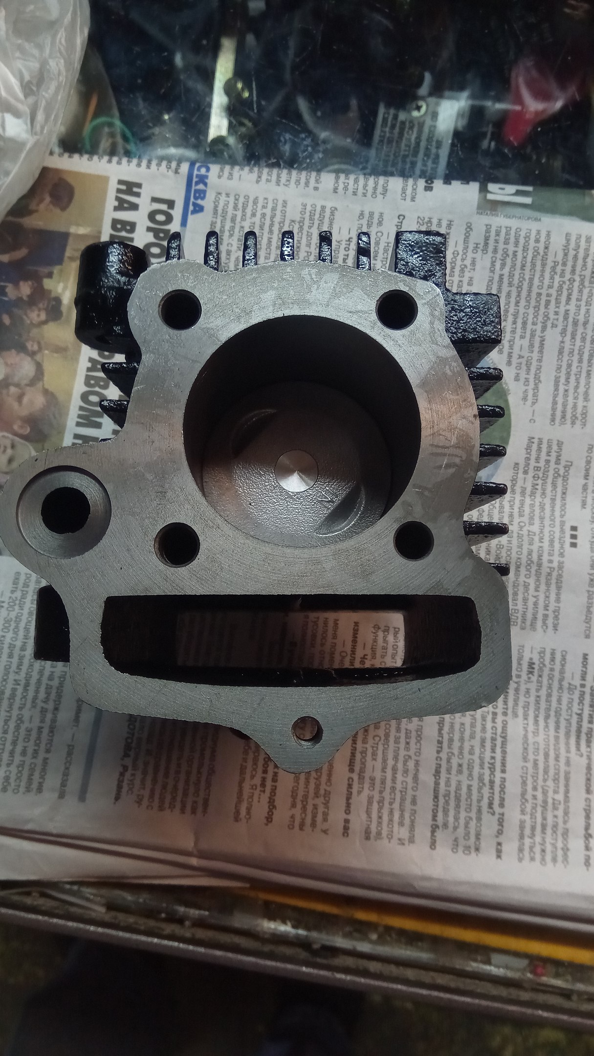

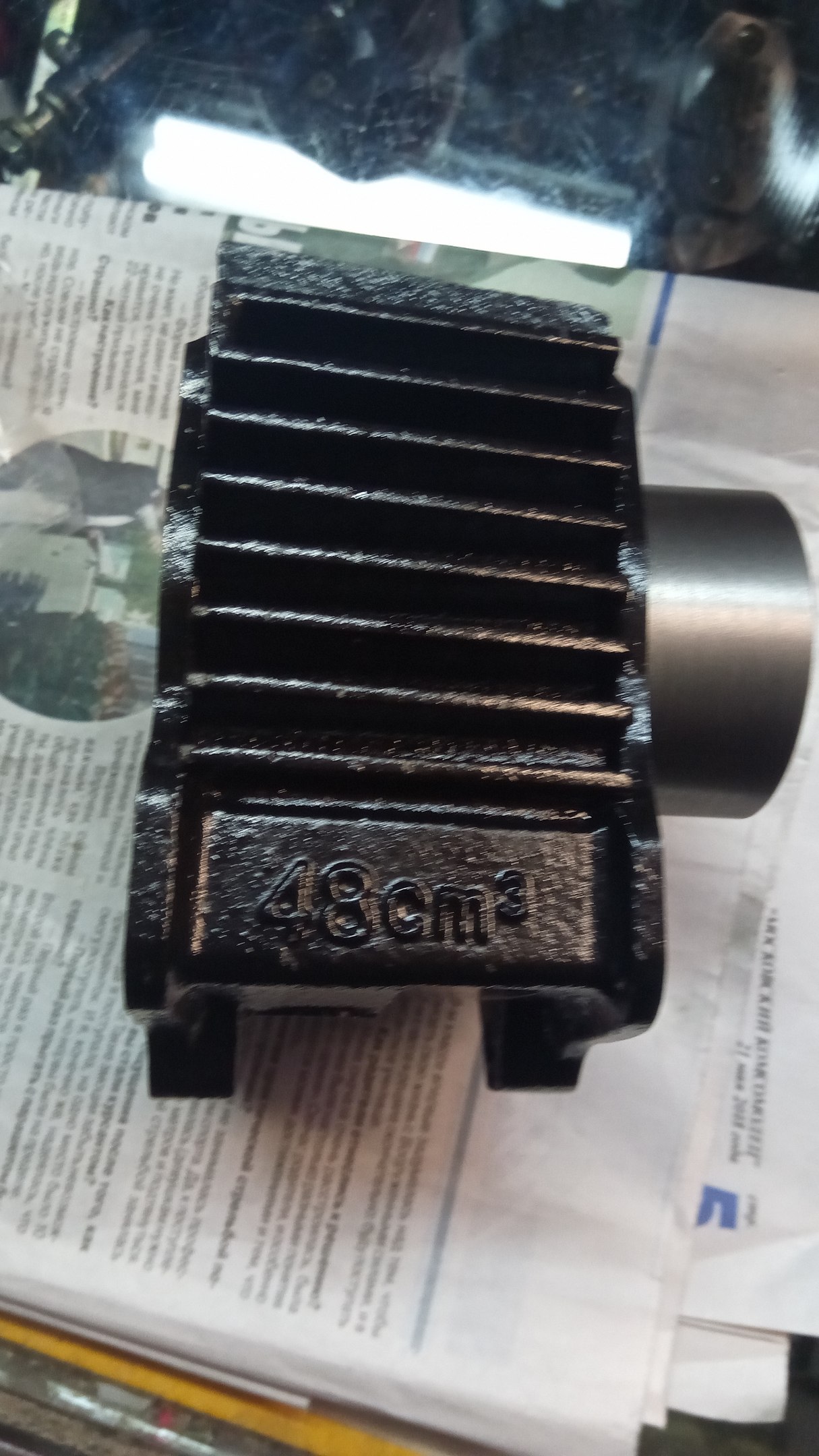

Очень недавно продал свою Нирвану, ибо не ездок она по лесу, и стал обладателем Алфа-ягуар. Новый брать не стал, ибо кататься опять все лето со скоростью 35-40км/ч нет никакого желания. Достался мне аппарат с пробегом 1000км. лета 2018г. выпуска. Модель очень интересная.
Самая главная интересность – это мотор. Не 50, 72, 110 и т.д. а сотка! Первый раз такое вижу. Когда в магазине продавец сказал, что их привозят с 48 кубами и комплектом 100-й поршневой не поверил. Ибо насколько знаю, к/в в таком случае подлежит замене, но в магазине однозначно высказались, что его не меняли. Вообще ничего не меняли кроме поршневой. В другом магазе сказали, что меняли поршневую и голову. В третьем объяснили, что поршневую поменяли на 100ку а голову поставили от 72куб. И вообще, попросил показать мне такую цпг отдельно, однако во всем ассортименте такой не нашлось. Все были явно больше визуально. Короче, хрен его знает, что это за зверь такой, пришлось брать быка за рога. В итоге все решил тест-драйв. Легко разогнавшись до 80км/ч я понял, что продавцы не соврали. Тяги при этом хватало за глаза. Однако вопросов осталось очень и очень много.
Главное преимущество такого мотора состоит в том, что его в принципе невозможно отличить по виду от полтинника. Не то чтобы меня это сильно волновало, но возиться со страховкий и ставить на учет нет никакого желания. Маркировка 48куб.см. есть (именно 48 на 49,9). Если мы возьмем двигатель от 110, то по оребрению и по размеру цпг заметно, что он ни разу не полтинник. Изначально меня мучил вопрос – а не впаривают ли мне обычную 50ку? Теперь вижу по резвости, реально нормальный аппарат.
Однако, все ответы может дать только разборка мотора. Но разбирать идеально работающий движок нет смысла в принципе. Может, кто имел дело с такими моторами? Мне интересно, как можно увеличив в 2 раза рабочий объем не менять карбюратор? Или он изначально идет под сотку? Тогда как они продают его же с 50кой? И какой тогда размер диффузора у 50ка а какой у 100ки? А может там и голову никто не менял? Но тогда получается, что это неполноценный аппарат. А что-то среднее между 50ком и 100кой…
Мучает еще один вопрос, оребрение у цпг и головы один в один как у 50ка, а не возникает ли риск перегрева в этом случае? Заодно спрошу, нужно ли настраивать карбюратор после замены фильтра? Поменял стоявший поролоновый на вроде штатный бумажный, немножко поджал клапана (слегка разболталисть за обкатку) и получил неприятный сюрприз – при раскручивании движок стал тупить на максимальных оборотах. Неужели бумажный фильтр имеет меньшую пропускную способность, чем поролоновый? Какой вообще извращенец придумал запихать его зад, причем не фигурально выражаясь? Впрочем, это уже лирика. Кто может высказаться по этому поводу? Про фильтр можно матом.

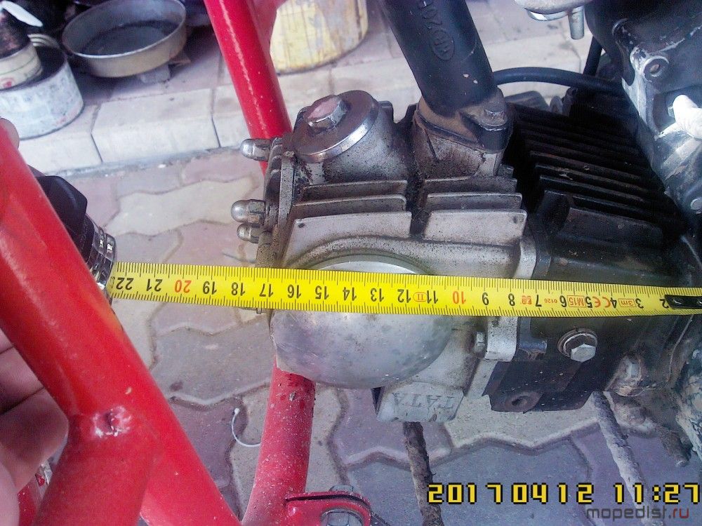

Такая длина цилиндра у мотора с объемом 110см3.

Я в гробу видал такой тюнинг! Мне цилиндр продали, диаметр 39 мм, а высота 69, вместо 62,5 мм. Что за урод, понять не могу!

На счет поршневой разобрался. Оказывается есть 100ка. Причем там так и написано, что она УКОРОЧЕННАЯ, или что-то в этом роде, т.е. проблема с к/валом решена очень просто.

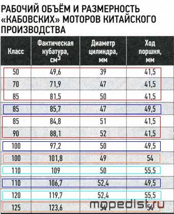

Насчет поршневой- все правильно. У меня на Сов Дельте стоит такой мотор Ход коленвала 49.5, диаметр цилиндра 50. То есть получается 100 кубиков.
2 часа назад
Alex1974:
Ход коленвала 49.5
С этим коленвалом не получается 50 см3, если цилиндр Ф39 мм. Минимальный объем, который можно получить с этим ходом, 85 см3.
судя по тому, что пишет-
Отшельник:
..Мне цилиндр продали, диаметр 39 мм, а высота 69, вместо 62,5 мм. ..
если верить- то есть и такое, а значит минимальный объём с ходом 49,5мм будет 59,1сс.. По мне любопытный вариант- только не понимаю в вопросе: это мы получим двигатель по своим ТХ склонный к большему крутящему моменту на более низких оборотах(т.е. не "крутильный, а "тяговой") по отношению к такому-же с Ф39мм и с ходом 41,5мм, НО при этом степень сжатия увеличится(при одинаковых головках)- т.о. потребуется более высокооктановое топливо, а как смутно помню- более высокооктановое топливо предназначенно для двигателей которые по своим ТХ предназначены работать на больших оборотах("крутильные")- т.е. получим два противоречия в виде требования высокооктанового топлива(и это хорошо- ведь размеры клапанов малы) и двигатель по своим ТХ который не предназначен для "кручения"- и как в данной ситуации находить консенсус?(так-то по мне вижу ответ на данное противоречие- это просто пользоватся данным двигателем как "крутильным" предварительно установив "крутильный" коммутатор")
Когда у меня была Альфа Спорт 110 см3, то я подумывал над уменьшением объема без смены коленвала, чтобы не жечь лишний бензин. Только продал его - не "по Сеньке шапка" оказалась.
Так-то по хорошему нормальные 110сс были-бы не на ходе49,5, а на 55,5мм с поршнем Ф50мм- такое ,кстати, у настоящих японских мокиков "Хондакабов"- есть такие двигатели и у Китайцев, но в РФ не встречал и на"АлиЕкспрессе" даже ЦПГ не видел пока(если делать из 120сс- 110сс).

Vjgtlbcn, к тому странному цилиндру, приложен и странный поршень с вогнутым днищем. Видимо всё это работает со стандартной головкой от полтинника. Так что степень сжатия там не завышена.

Поршень 50мм под кв 41.5 это не сотка. 86сс эсли ничего не путаю. Сотка это 50мм под кв 49.5 Головка 100% от 72сс она и на 49сс может работать.Добавлено спустя 55 минут
Добавлено спустя 56 минутПродаются 50мм поршневые под кв 41.5. Под голову 72сс.
Редактировалось: 1 раз (Последний: 3 июля 2019 в 13:05, Мослитр: причина не указана)
HM
HM
1726 дней назад
Мослитр:
Не сотка. Но и не 86сс. Чуть меньше- 82сс. Было бы 86сс, если бы ход поршня был 44мм.

86 сс под 41.5 имеет диаметр 52.4
