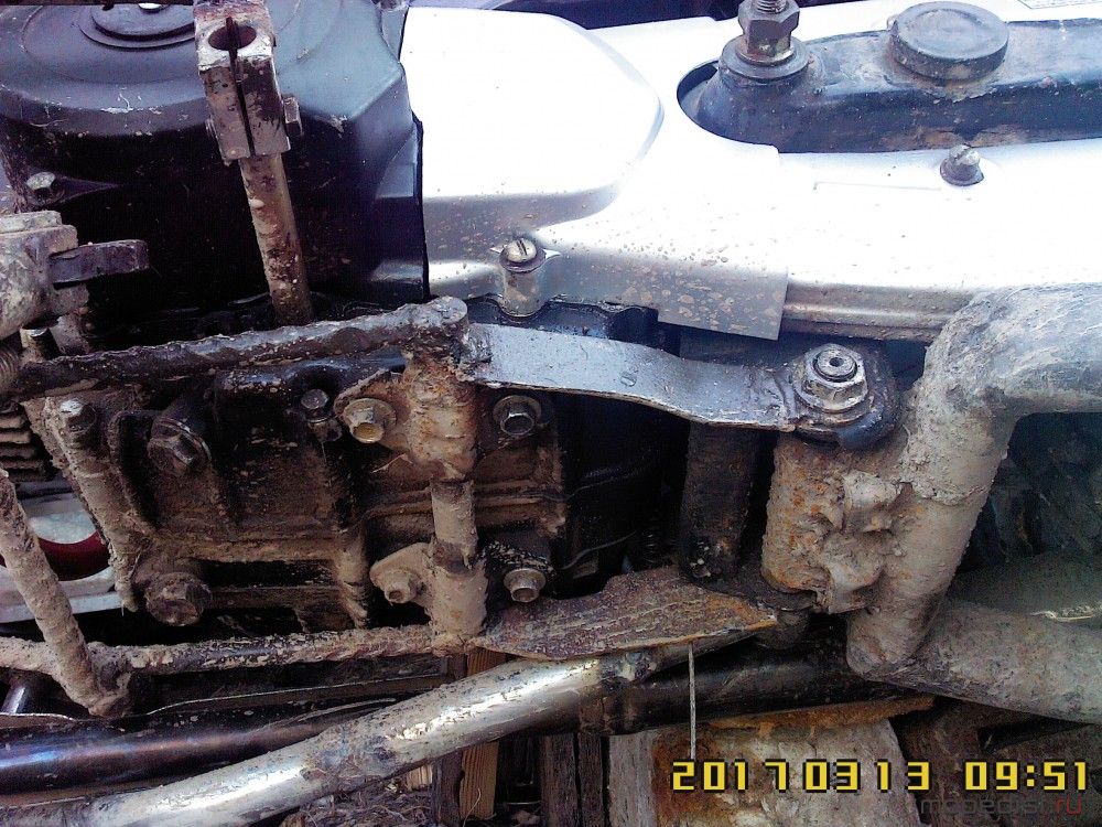

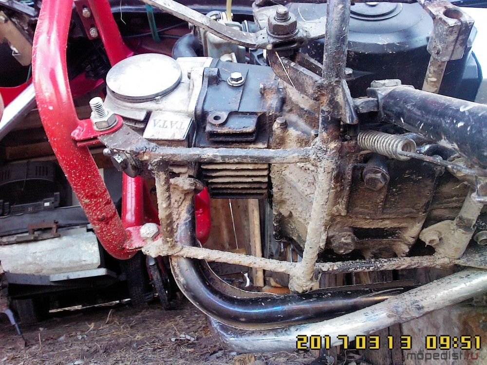

Товарищи, обломился болт крепления дуги к цилиндру, может тоже приварить дугу к цилиндру и не париться.
Хотя, на сколько мне известно чугун к фольге не приварится.
Если высверливать болт не снимая блок,то высокий ли шанс повредить цилиндр? scratch
Это крепление - "мина замедленного действия" - конструктивно заложенное вредительство!!! zlo
Делай, как я сделал на своем бывшем!!! smoke

Выглядит на много крепче стокового крепления, еще если извратиться можно защиту картера сделать. Так, от случайных камушков. smoke Я так понимаю вся эта конструкция приварена к подножкам для ног? look
12 часов назад
Началось с того, что нужно было перенести подножки вперед - мне лично так было удобней. Потом подумалось: какой придурок удумал закрепить дуги к цилиндру, да еще и такими маленькими болтиками - М6?!.
Так и "родилось" это решение...
А когда начал крепить дуги, то выяснилось: их верхняя крепежная пластина наполовину оторвана от трубы, из которой сделаны дуги. Вроде как сварка есть, а на самом деле по краю сварного шва трещина, почти по всей длине. И никакой деформации трубы от внешнего усилия, просто заводской брак. Видимо, по этой причине эти дуги так и не были установлены прежним владельцем. Когда приваривал, то увидел из какого тонкого металла они сделаны; это фикция, а не дуги безопасности - просто для вида. Единственное, от чего они могут защитить ноги, это кусты в лесу, чьи тонкие ветки вылезают на дорожку.
