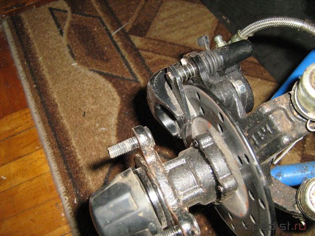

Тут такая проблема, с дуру(иначе не назовешь)поехал на покатушки и забыл снять со стояночного тормоза передние тормоза(причем квадр ехал даже не заметил этого)когда заметил это уже проехал метров 200, посмотрел на уровень -половина в окошке, теперь передний тормоз вообще не тормозит нажимаешь рычаг и по фигу. Такой вопрос как эту проблему решить? Или долить тормозную жидкость в систему или менять колодки? Тормоза у этого квадра барабанные(передние)тут вот фото

А что там диск тормозной тогда делает? Меняй колодки.

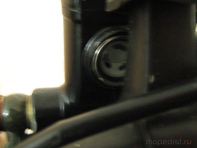

Ну тут уже ответили-просто защелка на ручке. Кстати в мануале пишут что тормоза барабан, а в реали по -моему диск, ну на фото видно, привод тормозов -гидравлика. А как прокачивать тормоза в домашних условиях? Вот тут уровень тормозной жидкости такой стал.

pilon707:
Это нормальный уровень.
Тормоза прокачивай. Воздух в шлангах. stuk

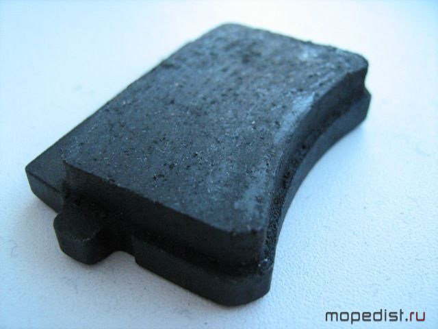

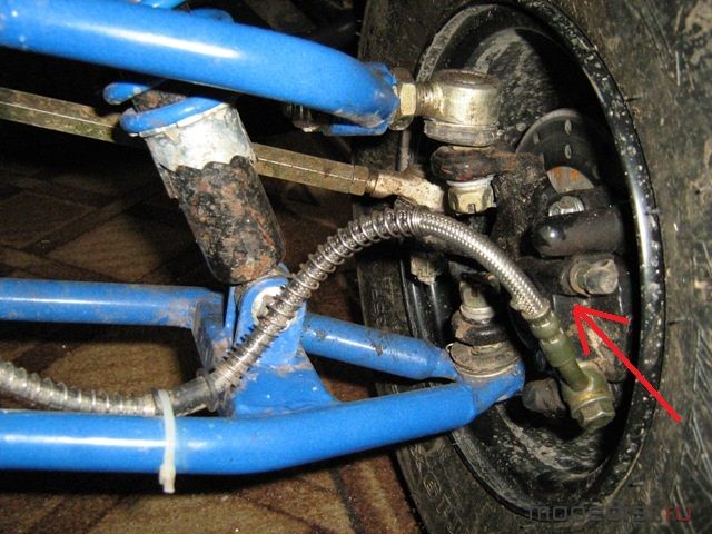

Ну вот колесо снял наконец, вот колодка, таки она в норме получается ? Значит просто долить жижу в систему?А как и куда? И какаю, по мануалу DT4, а если таковой под рукой нет?

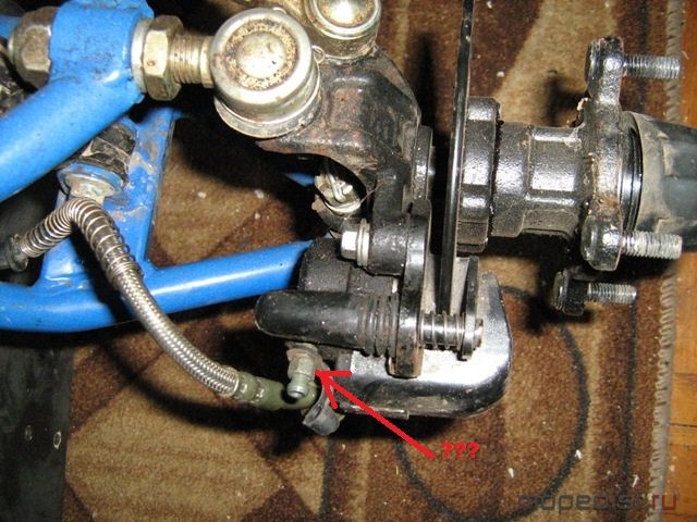

И вот тут пипа она для чего вообще?
12 часов назад
Нормальные рабочие колодки, почти новые. А эта "пипа" - прокачной штуцер. На него одеваешь трубочку, желательно прозрачную, опускаешь конец в банку или бутылку до самого дна, открываешь этот штуцер и нажимаешь резко на рычаг тормоза. Порция жидкости выходит - закрываешь штуцер. Если из трубочки ничего не потекло - закрываешь штуцер и делаешь несколько резких качков рычагом и держишь его прижатым. Потом открываешь штуцер и выпускаешь воздух. Повторяешь до тех пор, пока не перестанут выходить пузырьки газа и не пойдет грязная жидкость. После этого можно выпускать ее после одного нажатия на рычаг и его удержания в таком положении. Когда жидкости в бачке остается мало - доливаешь свежую, обычную автомобильную ДОТ4. Только не упусти тот момент, когда она будет уходить из бачка совсем - чтобы не "хватануть" воздуха в трубки.
