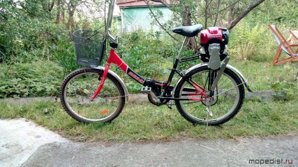

Приветствую коллеги!
Сегодня закончил трехдневную адаптацию любимой 4т Хонды на дачный складной велосипед.
Для тех, кто не в курсе - кратко история.
Не прижился этот моторчик с комплектом "Комета" на дорожном велосипеде типа "люкс". Привод не устраивал, высота установки, и еще кое что по мелочи. Демонтировал комплект и отправил в гараж до "лучших времен". Поэкспериментировав в межсезонье с моторами КД (в различных комплектациях) окончательно пришел к выводу, что ДВС на избранный велосипед, лично для меня, противопоказан, определил его под электропроект.
Вот так Хонда перекочевала на дачу и была смонтирована на складной велосипед "Наутилус" (типа "Стелс", наверно), с колесами 24", в качестве подспорья педалированию.
Трансмиссия оставлена без изменений (центробежное сцепление), а привод - цепной.

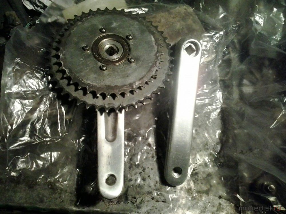

Для крепления движка использовался комплект "Комета" (ну не выбрасывать же весьма приличное изделие), из которого убрано все лишнее, что мешает установленному редуктору.

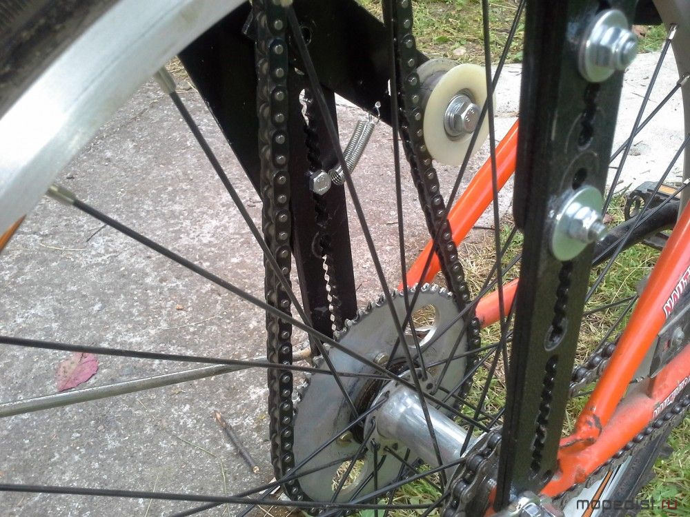

Редуктор - простенький, китайский, с одной цепью и передаточным числом около 4. Ведомая звездочка на 54 зуба и передаточным числом 5.
Ведущее колесо на втулке с фривилами под велоцепь и моторную цепь. Сцепление все равно центробежное и движок запускается с ручного стартера, так что педалирование на при выключенном моторе получается "чистое".
Вместо ампутированного вместе со старым колесом ножного тормоза, внедрен ободной тормоз центрального крепления. Не обошлось и без "излишеств" в виде корзинки на руле, тахометра и навигатора.
Комплект позволяет передвигаться по грунтовкам и асфальту со скоростью до 45 км/ч, в зависимости от качества покрытия. Для покорения бездорожья не годится, т.к передаточное порядка 20, чего явно не достаточно для старта без педалей, езды в гору и т.п.
Езжу на нем в магазин, на водоем и к приятелям в соседние дачные массивы.
В целом доволен, но памятуя мои предыдущие проекты, не буду длелать поспешных выводов. Покатаю недели две, а там видно будет.

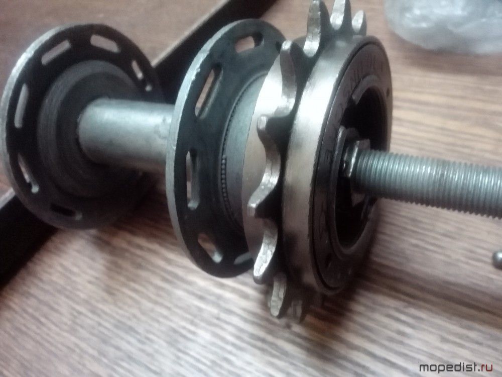

Можно поподробнее, как крепится на втулку фревил под моторную цепь. Сфоткайте наглядно.
Guto
1891 день назад

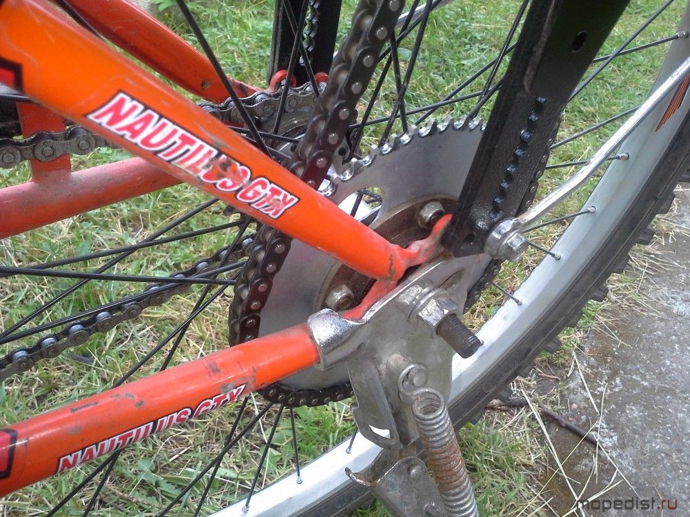

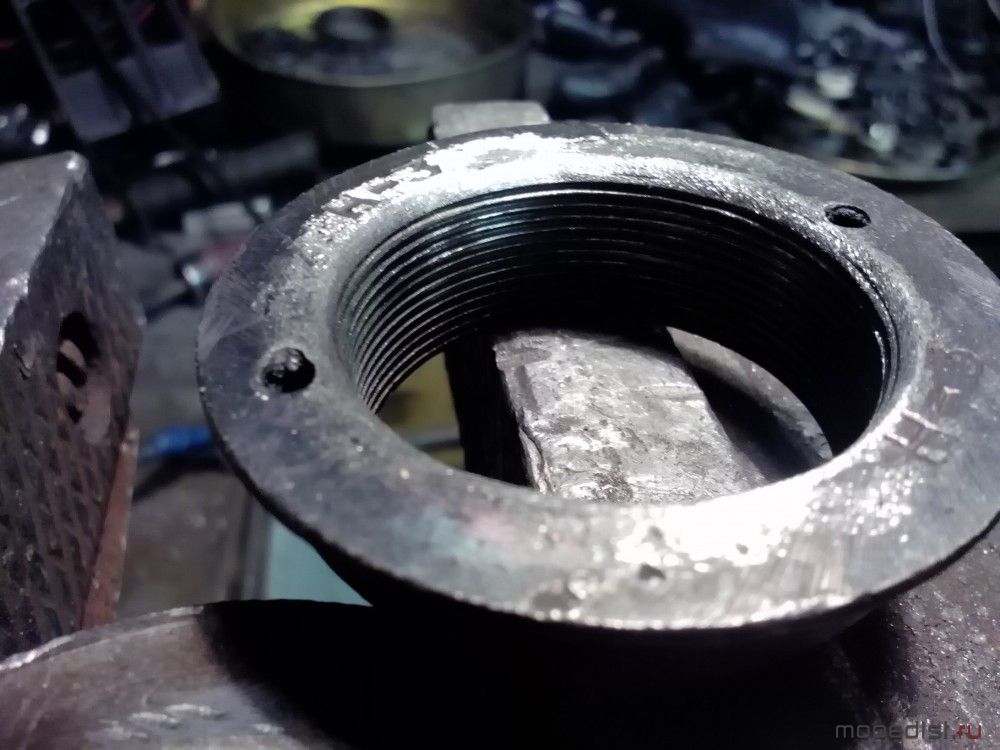

Это обычный левый фривил. На втулке крепится резьбой. Крепление звездочки четырьмя болтами. Сфотографирую, конечно.

Если я правильно понял то у вас на втулке была резьба под фревил. А как закрепить если нет резьбы.
Guto
1891 день назад
Наверно как-то можно, но я не делал. Возможен вариант крепления к спицам (продаются необходимые комплекты) и тогда: сначала крепится площадка (или звездочка), а уже к ней фривил с рабочей звездой. Такой крепеж идет в комплекте с набором для моторизации велосипеда, а как его установить - смотрим на ютубе. ИМХО, в данном сучае, лучше потратить 500 руб. на втулку с резьбой под фривил и заспицевать в нужный размер колеса, чем пытаться приспособиться к имеющемуся в наличии.
Редактировалось: 3 раза (Последний: 21 июля 2018 в 11:06, Guto: причина не указана)
LibavaMoto
Лиепая
646 дней назад
Теперь все понятно. На мото18 есть в комплекте и звезда и фревил и втулка. Покатаюсь пока без него а назиму может и переобуюсь. Вызывает опасения в надежности этого узла. Я сторонник простоты и надежности поэтому настороженно к этому отношусь.

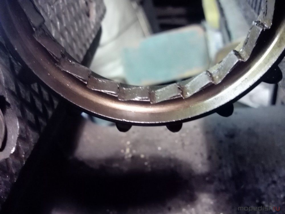

разобрал только что новые фривилы с мотовела..... педальный прошел 6000 км и еще ничео ( чуток износ), а моторный прошел 2000 км.... собачки как новые, а вот ..... при чём разбиты по разному. Одни совсем срублены, другие как новые scratch
при чем напильник бархатный их не берет вообще... просто скользит !
Тогда достал новый купленый для нового проэкта с левой резьбой..... разобрал и что ж мы видим ?
проба напильником - ваабще пластилин !!! ( воооон, снизу левый - уголком напильника запил)
так что теперь ума не приложу ч е и делать. Охота все же мотнуть через всю страну летом.... но этот узел на 1000-1500 км расходник scratch
если только отказаться от педального хода.... заклинить фривил, а по прохвату в 4000 км можно и рассупонитьДобавлено спустя 8 минутсорри за то что не в своей теме, но мож полезно будет и не только мне....
Редактировалось: 1 раз (Последний: 10 октября 2018 в 14:16, непоседа: причина не указана)

снчала разобрал дешевку. следов дорожки под шарики не увидел, да и китаисам это нннадо !? по ходу притрется, потом подрегулируем кольцами прокладочными. ЗУБЬЯ НАПИЛЬНИК БЕрет но плохо, а так же молоточком куются. Собаки такие же, сильно каленые. Шарики сносные, не кавадратные. пружинки вечно спешащие упрыгнуть куда нить.... Ну в обчем говно из курятника вывозить пойдет ( на педальную звезду).
Добавлено спустя 4 минуты
шарики косоглазые решили сэкономить и положили куски проволоки, можно конечно и на них, но ежели в дороге разобрав потеряешь несколько то на чем ехать ? По сему выкинул их и досыпал из старых, хороших.
Добавлено спустя 6 минут
подтер фаску наждаком для того что бы дойдя до конца резьбы села конкретно.Добавлено спустя 22 минутыТЕПЕРИЧА ОБ ЭНТОМ, дорогом....
ну, что... сначала охренел т.к. вращение в другую сторону ! И засЦал что резьба левая... однако нет, просто придется развернуть гайкой внутрь, но тогда что бы подтянуть при износе дорожек шариков нужно будет откручивать каждый раз, а у тех можно было просто мимоходом подтянуть. Однако + в том, что если гайка открутися ( было такое) то не потеряется и шарики по дороге не шукать. Тем более , что на этой обгонке есть хорошие зацепинги ( на той их нет ваще).
далее... дорожек нет тоже, но собаки шире и пружинка порадовали ... такие же как на заднем колесе в трещетке, а они там неубиваемые. Также зубцы прорезаны глубже.
напильник берет так же
в общем как бээээ... вроде и ... но тут вдруг осенило и решил глянуть зацеп собак за штанинуДобавлено спустя 28 минути тут я не сказанно порадовался !!! зацеп в этой обгонке происходит одновременно обеими собаками !!!!!!
что выгодно отличает ее от предыдущего гумна где они цеплялись по очереди. Тут усилие будет делиться !
Таким образом перехожу на этот фривил.

разобрал, железяки однако знатные ! с совковым запасом прочности ! железки напильник как по стеклу калёные...
звёзды можно менять любые (сьёмные гайкой)
Однако этот метод как раз тот , что обсуждали раньше - по иму сделаны фривилы в шкивах генераторов... очень надёжно по моему если сделать на мотор обгонку ! чем собачки в китайфривилах
резьба такая же как на современных втулках, китайфривил становится норм
Добавлено спустя 5 минутоднако пошарил в гараже и о чудо ! нашёл в кармане соточку забытую нашёл от старых обгонок наружные обоймы (собачки полетели, а зубцы целые остались)
собрал взамен не давно испорченых... получились две новые с сильно калёными зубцами... бинго !

кстати .... ganstown, там потроха нашел той обгонки - подшипника который желаешь покурить
там два ряда ! шарики и ролики !

глянул отипикал гангстоуновский, там у него оказыватсо из 3 деталей собран узел педальный, а мой из 2- х. Видимо надо выложить чертежи. ОК, сделаю. Заодно эту тему освобожу от постороннего брожения.
