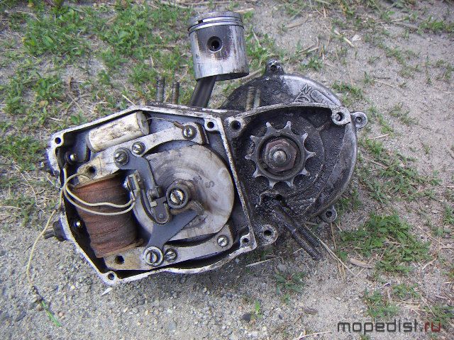

Казалось что ушел от темы мопедов. Но тут по случаю меня попросили посмотреть Д-6 снятый с львовского мопеда. Когда я его расколол то ужаснулся....из картера вылилась вода. Подшипники коленвала поржавели. Не поворачивался и шатун. Подшипники я заменил. С большими усилиями "расходил" шатун. Когда собрал двигатель он на удивление завелся. И даже проехал я на нем. Но хозяину не хотелось возиться с настройками и он купил F-80. А мне отдал этот Д-6.Ну раз отдал -решил я на его базе соорудить мопед. Стал искать подходящую раму. Виделась либо рижская либо от ЗИФ. Но на удивление попалась от минского "крохи" да еще и с двигателем и колесами. Правда мопед был весьма уставшим что не помешало хозяину зарядить сумму эквивалентную 55 евро podlec Но хозяин был психологом и видел что ему попался маньяк готовый как наркоман отдать последние гроши. Вот перечень "недочетов": Рама перекрашена в черный (возможно скрыты следы сварки), труба выноса руля сломана пополам вместе с болтом и замотана скотчем shock . Мертвая катушка ТЛМ-3, В карбюраторе отсутствовал поплавок и на крышке вместо кнопки утопителя вкручен саморез, на раме красовалось веселенькое детское седло (зачем то приваренное к подседнльному штырю). Ось одной педали приварена к шатуну. На заднем колесе восьмерка , На выхлопной трубе отсутствовала прокладка под накидной гайкой, На передний тормоз уже стоял китайский рычаг. Впрочем тормоз не работал по причине отсутствия некоторых деталей. Когда я открыл крышку сцепления то ужаснулся как избита гайка и заклинена проволочной скобой. Воздушный фильтр был зачем то оттопырен на куске резиновой трубки с проволочными хомутами. Короче рукожопие во всем.И все покрыто толстым толстым слоем смеси масла с песком Но самое главное-у меня появилось занятие для души hoho А все для чего...что бы ощутить как прикольно проехаться на мопеде в 1 лошадиную силу и почуять тот самый запах двухтактника joke
Если врач сказал - в морг, то значит в морг.
На свалку!!! smoke

Именно так мне сказал охранник гаража, когда я катил его через ворота. Даже собаки перестали лаять .сочувствуя мне.

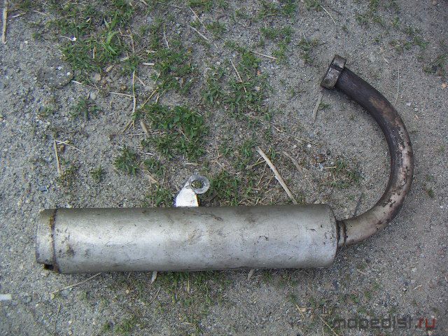

После разборки мопеда детали выглядят так. Кое что уже отрихтовано. Например фланец задней втулки был погнут. Правил молотком через алюминиевую проставку в тисках. Спицы тоже гнутые рядом с резьбой . Буду чистить и править.

Если у дешки картер цел и колено, остальное фигня, можно довести до идеала.

Жизненно важные органы целы. Не знаю на счет идеала...но до рабочего состояния доведу. Тем более что есть Д-6. В карбюраторе Д-8 нет поплавка с иглой. я припоминаю что первые версии карбюраторов Д-4 шли с поплавком из "пробкового дерева". Может дерзнуть и изготовить?

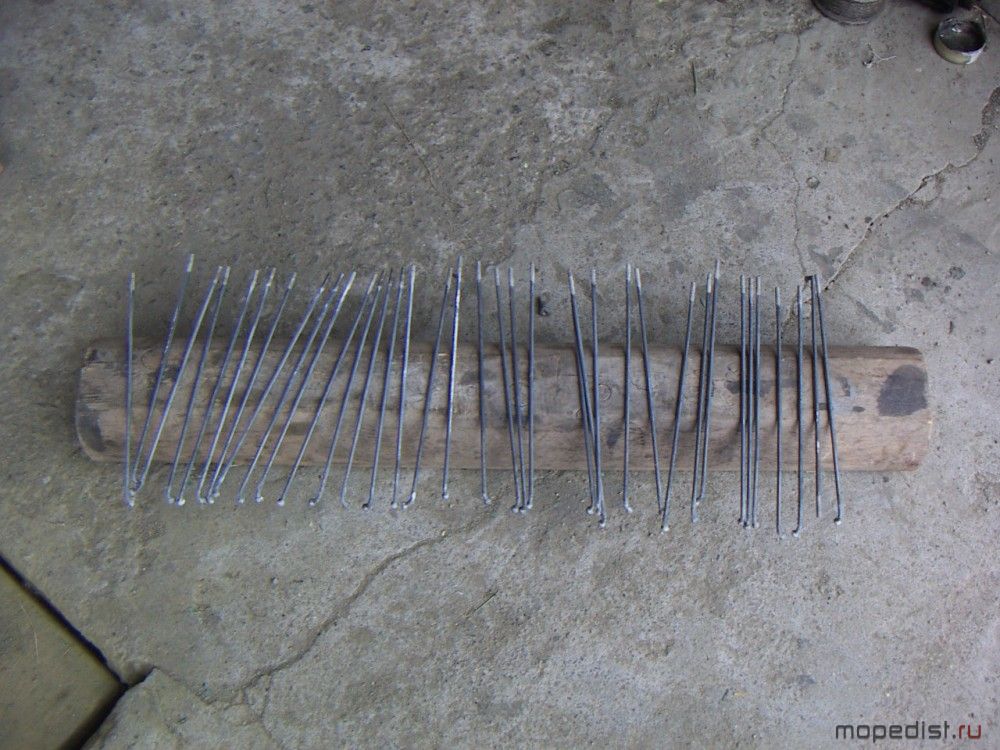

Рама очищена от старой краски. Очаги коррозии обработаны преобразователем ржавчины. Потом рама загрунтована. Спицы заднего колеса тоже были ржавыми. Обработал преобразователем. Но при этом растворились остатки покрытия. Вот незнаю что делать дальше со спицами. Оставлять как есть-будут быстро ржаветь. Может покрасить ?

Можно покрасить, а можно и цинком покрыть - был бы цинк, а гальваническую ванну сделать несложно.

Это каждую из 36 отдельно оцинковывать shock И еще вопрос к мопедистам. На двигателе Д-8 стоит звезда ведущая под мопедную цепь. Совпадает ли эта цепь по шагу и ширине с цепями от отечественных двухскоростных мопедов и не является ли она 420?
via est vita
1 совпадает, даже точнее, под эту цепь и создана.
2 нет, не является
Зачем же таким "мазохизмом" заниматься? Вешай все сразу - вертикально, на один кольцевой подвес, на тонких медных проволочках от "витой пары", вокруг центрального цинкового электрода.
Главное, это дать достаточную плотность тока и все получится.

Спасибо ,krotik. А то я спросил в магазине цепь для Д-6 (8). Они плечами пожали. Надо было спросить "Для советских мопедов".
Дед, тоже спасибо за совет. Но для это алхимия. Никогда не пробовал цинковать. Посмотрю на ю-тьюбе.

ПР-12,7-18,2-1 Именно 1 а не 2 в конце. 2 шире - полный аналог 428

Поправка по памяти: ПР-12.7 1800-2 -это Восходы,М-105 и выше,Явы.
ПР-12.7 1800-1 старый М-103,Верховина,Симсон,Дэшки и т.д. Извините.
На ИЖи- шаг другой,не 12.7мм(полдюйма).
Да там всё достаточно просто, почитай здесь и будет понятно. Еще потом будешь удивляться, что раньше не попробовал. joke

Дед, спасибо за инфу. Может воспользуюсь методом оцинковки каких нибудь деталей Но....спицы сегодня покрасил черным цветом. В мопеде будет желтый,черный и немного серебристого (хром на руле и вилке)
