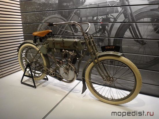

Под маркой Harley-Davidson выпустят велосипеды.
Собственно первые Х.Д. не сильно от велосипедов отличались joke
Хардтейл или вилка параллелограммная без амортизации, просто для увеличения жесткости?

А как харлеевцы не слетали с велика , с таким-то рулякой? Ведь не привстать на ухабах, центр тяжести взади...

Мослитр:
Многие мотопроизводители начинали с велосипедов с моторами и не особо заморачивались о подвеске hoho Основной упор был на подпружиненное (либо рессора) седло. И не забываем о диаметре колес. Выбоины проходились "плавнее"
Редактировалось: 2 раза (Последний: 25 июня 2018 в 07:01, zmeyuka: причина не указана)
via est vita
2 часа назад
Мослитр:
без амортизации,
В передних перьях две пружины. Короткорычажная вилка толкающего типа. Сильно продвинутая конструкция для мериканов.
Руки у них росли из жопы, поэтому им с таким рулём удобнее. Даже сейчас rofl

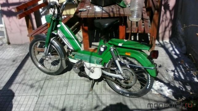

https://img01-olxbg.akamaized.net/img-olxbg/107160873_7_585x461_prodavam-pedaletka-simson-mofa-_rev003.jpg
Сегодня прилетел из Турции. В городках подальше от моря турки ездят на диковинных лохматых годов двухтактных мопедах (примерно такой конструкции) Там на коленвалу тарелки вариатора. Ремень идет к шкиву на педалях а уже с него на заднее колесо идет цепь.Даже в Анталии такие на дорогах еще встречаются. hoho
via est vita
Wittich
Волосово
2306 дней назад
фото из предыдущего поста Змеюки

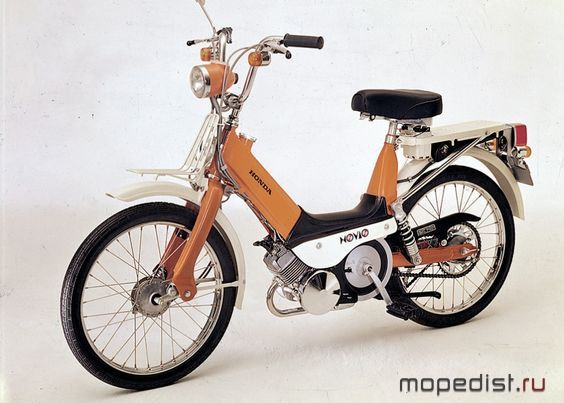

Что-то мне напоминает это конструкторское решение. Не иначе, как один из вариантов советского проекта мопеда с автоматической трансмиссией. Читал когда-то в одной из статей журнала "За рулем" прошлого века.
Vorchun
Оренбург
2474 дня назад
Такое решение присутствует на нескольких марках мопедов, включая и минскую Кроху-2
К примеру - Honda novio pm50 1973 года
Редактировалось: 1 раз (Последний: 10 июля 2018 в 19:58, Vorchun: причина не указана)
