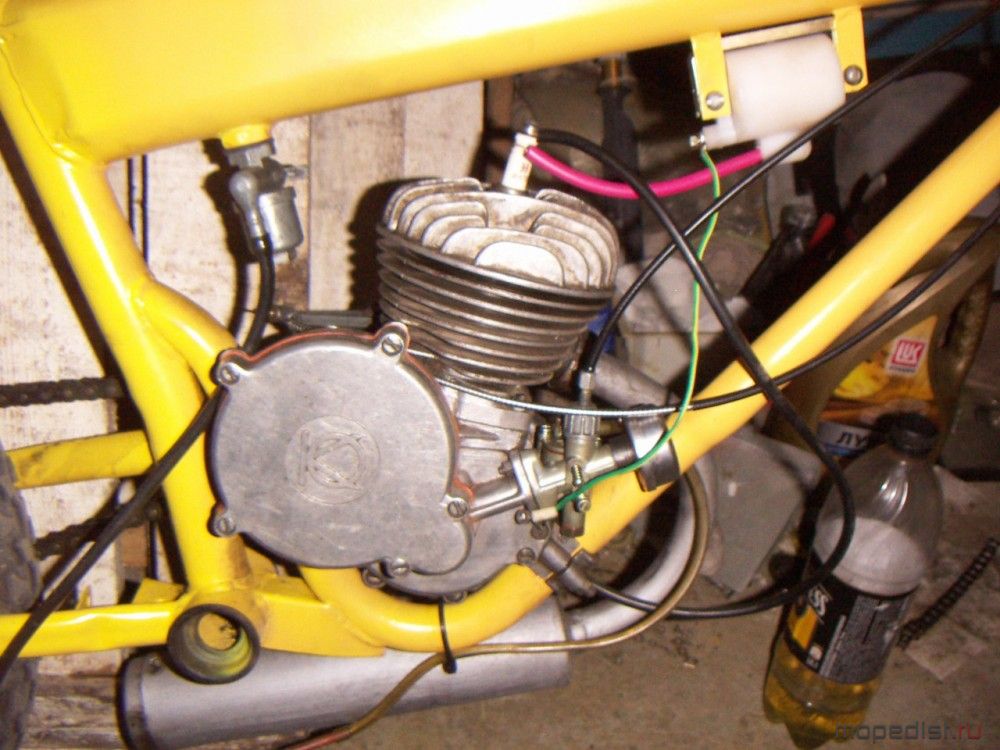

Как говорил Вагнер: "Дешка-двигатель метафизический". Так оно и случилось. Только я похвастал что двигатель завелся. На следующий день я набегал с мопедом по гаражам километров пять. Только отдельные чихи. Что я только не делал. Мыл свечу в ацетоне. Менял на новую. Крутил винт количества во всех возможных вариантах. Никакого прогресса. Уже подозрения на бензин были. Вчера в гараж заехал приятель. "Надо чистить свечу". Доверил ему. Почистил. И опять результат никакой. Правда искра мне показалась слабоватой. Но ведь ездил же пару дней назад scratch У меня есть в качестве донора Д-6. Снял карбюратор с него. Установил на Д-8. Бесполезно. Не заводится. Сажусь на мотоцикл, еду в магазин, покупаю новый карбюратор К-34 с коническим винтои количества. Отдаю за него 550 рублей. Приезжаю в гараж. Ставлю новый карб. Ну думаю сейчас попрет. Фиг вам. dash Остается последний вариант. Снимаю с донора подкову с высоковольтной обмоткой (Д-6) Ставлю на Д-8. Завелся с первых метров качения dance Добавлено спустя 6 минут
Это донор
Это в процессе метаний
Вот с этой "бородой" проводов и шлангов он вдруг "Попер"

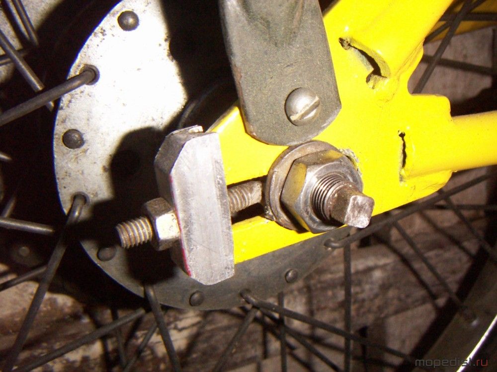

Ограничители натяжителей были разнокалиберные. Один был колхозно выгнут из ржавой пластины. Пришлось выточить из цельного куска дюралюминия два одинаковых. Ржаветь не будут.

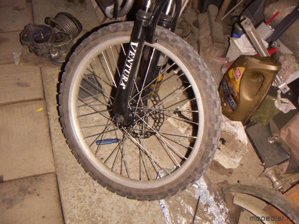

И не прсто тормоз. а дисковый. Все приходится покупать в магазинах. Чувствую он за 10 тысяч перевалит. Но хобби....

Ну вроде добился нормальной работы двигателя. Пришлось купить новый карбюратор. Пришлось поставить подкову от Д-6. Потом подумал и решил что выпуск от Д-6 тоже получше будет и приладил глушитель. Там хоть резонатор какой никакой. Но вот столкнулся с проблемой. Стояла на заднем колесе втулка типа "торпедо". Это классический вариант для торможения педалями "назад". Так как для облегчения аппарата и убитости педального механизма я от них отказался-взял и вытащил потроха из втулки. То есть оставил только части формирующие подшипники. И теперь несмотря на то что я затягиваю по две гайки на оси после подшипников они все равно раскручиваются и колесо начинает люфтовать. Я уже туда втулку внедрил распорную. Проехал пару км и люфт опять. Похоже эта торпеда работает только в сборе. Может вообще поставить на зад от велосипеда с дисковым тормозом и прикрутить к фланцам тормоза ведомую звезду?

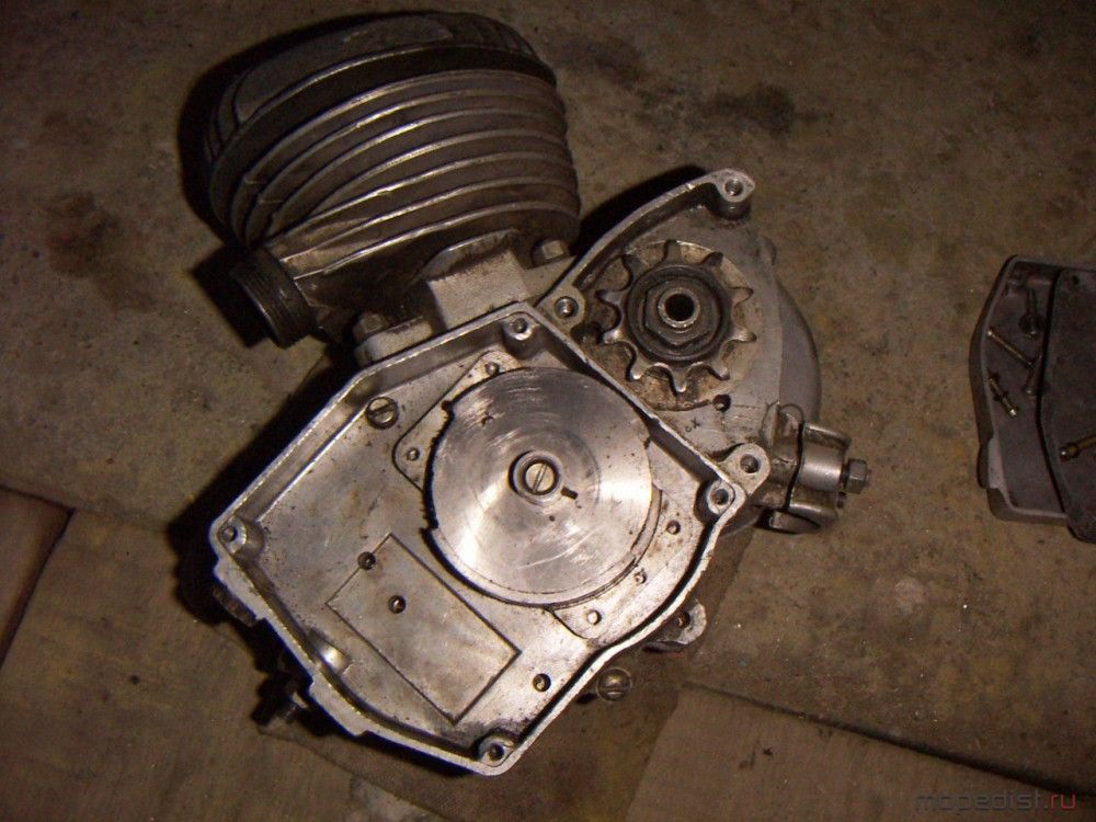

В этом двигателе сломано все shock . Сегодня постучал киянкой по раме. Мопед не заводится. Вскрыл электроотсек. Увидел что прерыватель вроде как сместился.Тронул магнит-он болтается. Винт крепящий эксцентрик затянут, а магнит болтается. Стащил магнит. Обнаружил выработку. Конкретная такая ступенька кольцевая. Есть старый магнит от Д-6. Диаметр отверстия меньше. Посмотрел, отложил. Нашел среди бардака на полках медную фольгу. Вырезал ленту поставил в выработку.Стал осаживать киянкой. Стучал с фанатизмом. Магнит сел. Не люфтуеет. dance Попробовал повернуть коленвал -хрен там cry Заклинило. Разбираю отсек сцепления. Стучу по валу с той стороны....расклинило laugh а тут и ночь на дворе. Пошел домой.

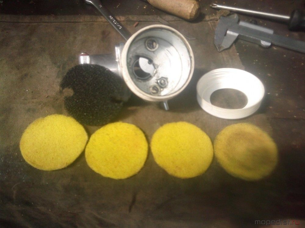

Дешный карбюратор весьма чувствителен к сопротивлению воздушного фильтра.
Я приспосабливал,,карпатовский,, всё совпало-ездил.
Потом карпатовский пришлось выкинуть, не помню почему, приспособил поролон, долго подбирал число слоёв.
двигатель ,,Минска,, тож не захотел работать на жигулёвском фильтре-добавлял поролонку.
Двускоростной -получилось наоборот поролона лишка, заработал на перчатке, натянутой на корпус, в стоке там мочалка из лески.
Внутри-,,карпатовский,, работал хорошо. И механизм закрытия-окошки был сохранён.

более оригинальная версия
Насчет "оригинальности" я не очень уверен, возможно кто-то еще так делал, но моя конструкция разборного фильтра для мотора Ф50 вполне рабочая оказалась.
Пусть другой мотор и другой карбюратор, сама конструкция может пригодиться.
К карбюратору закрепляется на двух винтиках М4 жестяная баночка из-под гусиного паштета ,с прорезанным донышком - по форме пластмассового корпуса родного фильтра. На её боковую поверхность наматывается два-три слоя изоленты ПВХ.
Потом берется пластиковая баночка от собачьих витаминов, отмеряется 1,5 см вниз от верхнего бортика, чертится маркером кольцевая линия и по ней отрезается - эта часть с бортиком и крышкой нужна, нижнюю можно выкинуть или использовать по своему желанию для чего-то еще.
В крышке делается круглое отверстие максимального размера, чтобы остался бортик для удержания фильтрующих кругов. Верхняя часть пластиковой баночки плотно надевается на жестяную со слоями изоленты - эта подмотка нужно для для выборки зазора. Если есть желание, то можно поверх пластиковой детали надеть хомутик из ленты или сделать бандаж из тонкой медной проволоки, тогда детали будут соединены плотней.
Дальше берем квадратную мочалку из лески-путанки, для мытья посуды, и нарезаем из неё кружки с внешним диаметром чуть больше, чем внутренний диаметр получившегося корпуса. Мне хватило и 4-х, счел не нужным увеличение их количества. Потом навинчивается крышка с вырезанным "окном".
На этом у меня было все закончено. Промасливать не пришлось, поскольку мотор и так выкидывает бензин с маслом назад в фильтр. Бензин успевает испариться и попасть в мотор при следующем такте, а вт масло частично оседает на леске и стекает вниз. Иногда можно даже увидеть каплю масла снизу на корпусе, где оно просачивается по резьбе крышки.
