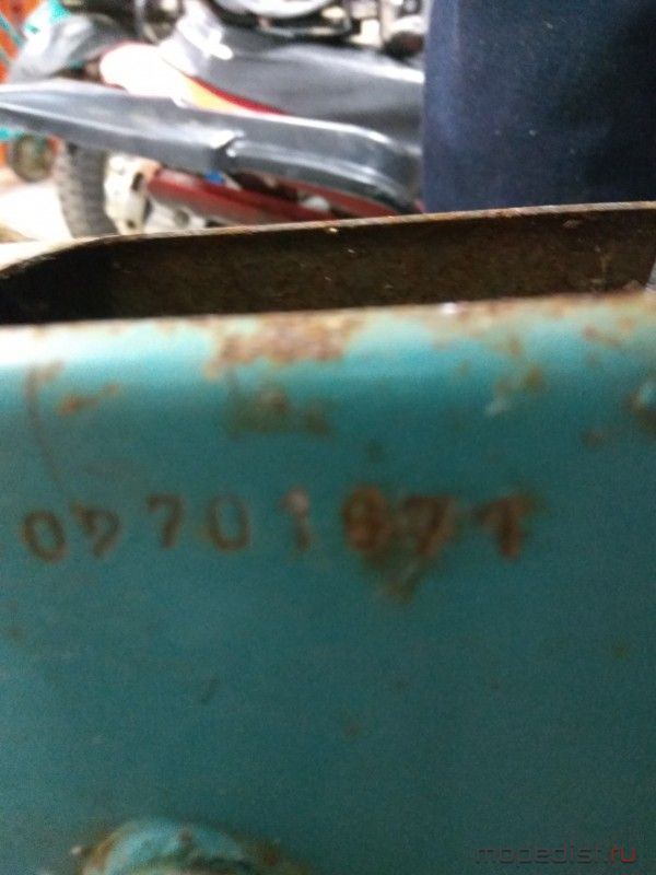

Все таки при ближайшем рассмотреии, цифра на шильдике больше похожа на 1, чем на 7.

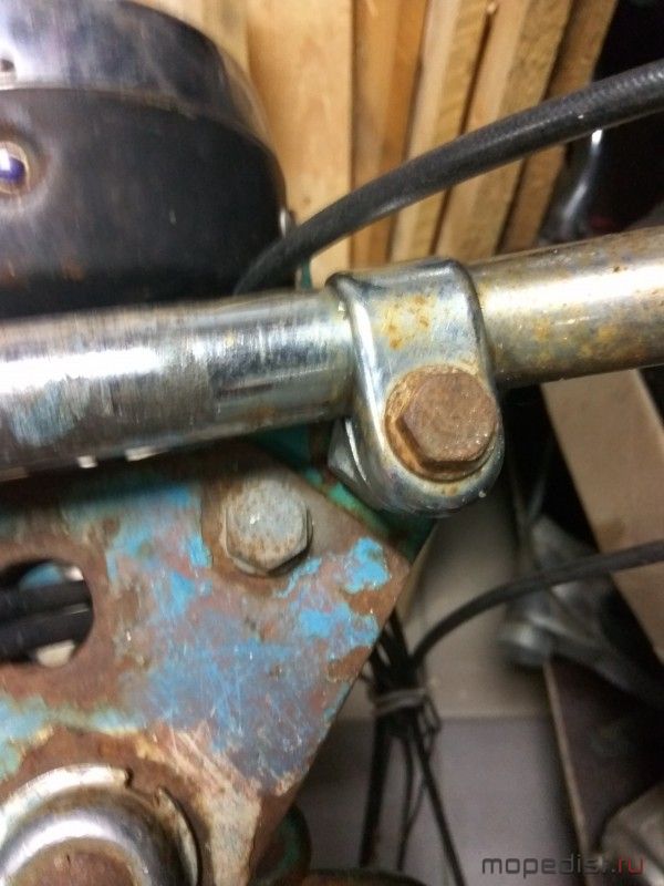

Накладка на траверсе родная? или усиливали?

smoke Накладка - самопал. Там обычный мостик от Риги-7
Кстати о птичках... На 12-х номер под сидением не набивался, что еще раз говорит , что это Рига-4
