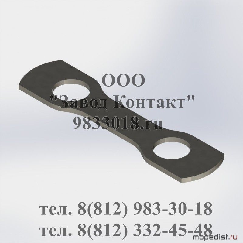

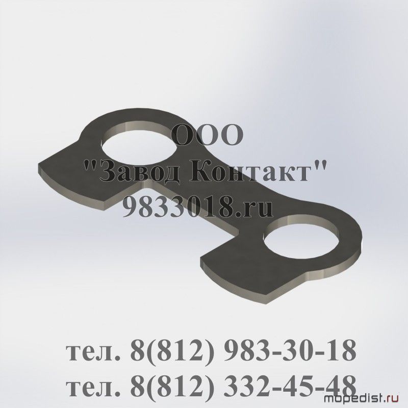

Wittich, А зачем приваривать. Есть фиксатор резьбы а вообще там должны стоять пластины на каждые два болта, края которых загибаются на шляпку. Специально сделано против самопроизвольного откручивания.

Их самому вырезать то, пара минут
Vorchun
А я просто закернивал торцы болтов в нескольких местах после затягивания гаек и хрен они куда девались.
