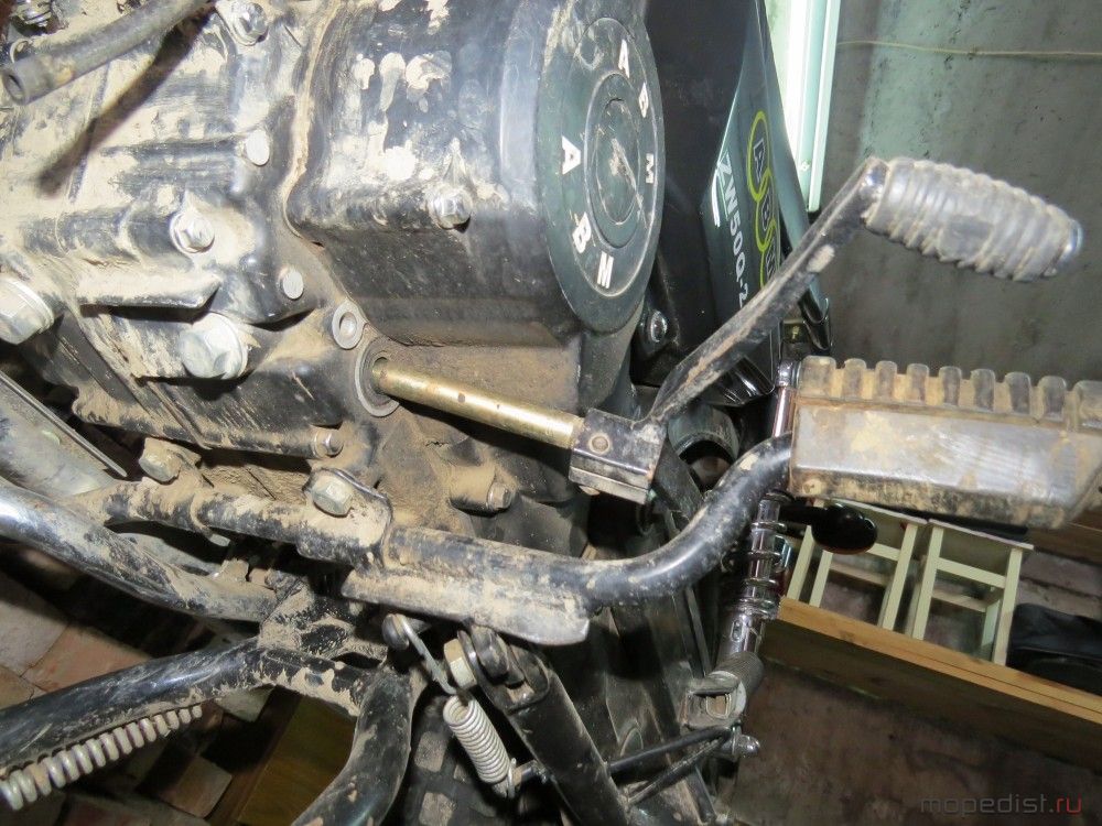

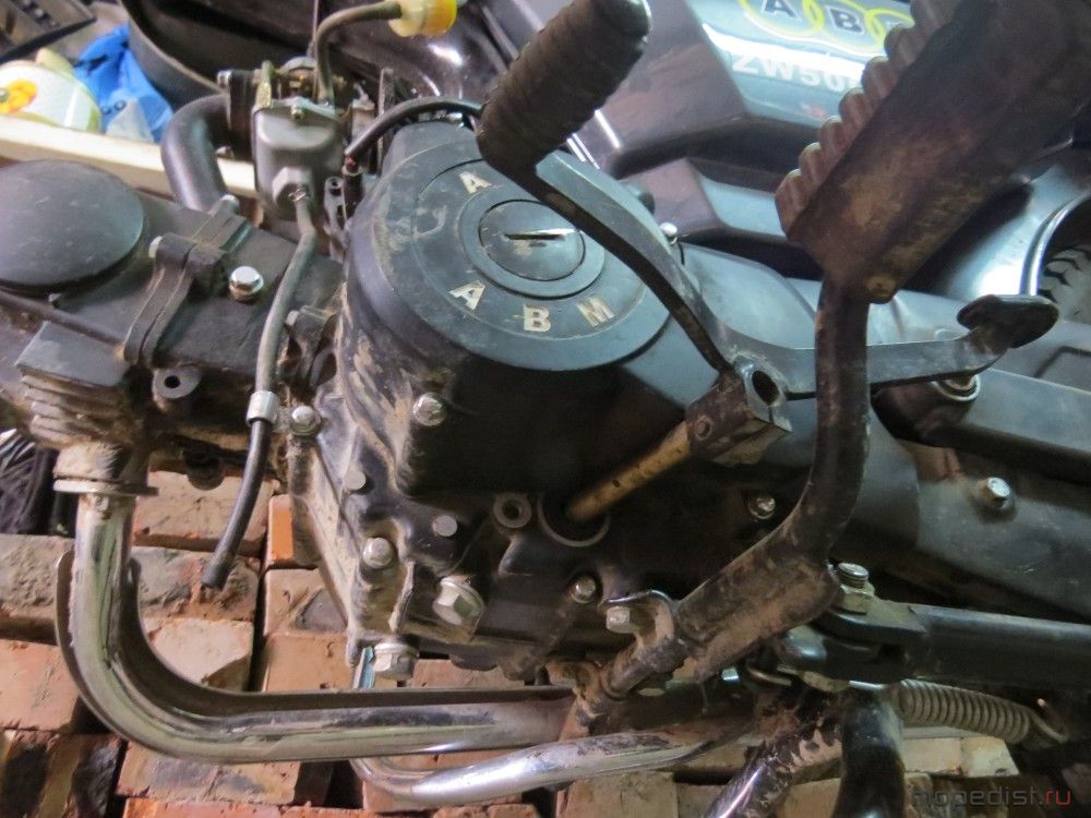

Всем привет. У меня альфа, 50 кубов. Ехал и не заметил в траве металлическую конструкцию, уперся в неё лапкой переключения передач. В итоге загнул саму ось механизма переключения.
"Механизм
"Механизм
У кого-нибудь было такое? Сильно заморочно снять её? что вообще надо разобрать, чтобы её вытащить?

Я так понимаю, движок надо половинить. А там и сама выпадет, или вроде того....
Но я бы на месте попытался ее выправить молотком или трубой. Не страшно, если вал останется немного кривой. Лишь бы передачки щелкали

Согласен с предыдущим советом: снять лапку , надеть трубу (метра 2) и попытаться выправить. При последующей эксплуатации наблюдать за подтеканием сальника.

Ой-ой,будет гнать маселко,уверен.А чтобы вытащить-надо расшивать картер.Как вариант-обзавестись новой осью,на старой гнутую шею аккуратно срезать при самом корпусе,зачистить заусню и пробовать вытянуть.Да,когда будете срезать-оську вытянуть наружу на максимум,что позволит её продольный люфт.

Когда-то на мини ригу такое было, вал КПП выгнуло очень сильно. Отклепали, проточили на токарном, в нужном месте втулочку напресовали, вместо шлицов шпонку, и бед не знали. Проще конечно купить. На минске подобную проблему решил просто, выправив в тисках вал.

Выправил, всё получилось, спасибо за совет) Пока что передачи включаются нормально, ничего не подтекает.
