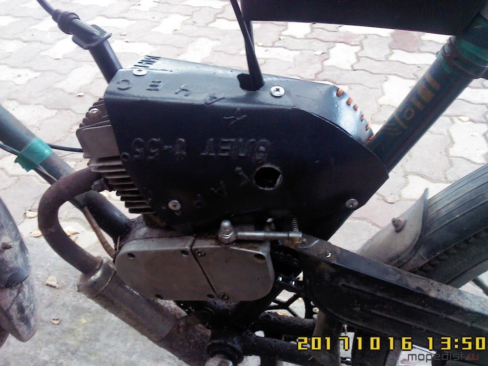

Я-то для своего мотора сделал кожух и ни разу не пожалел потраченного времени.
