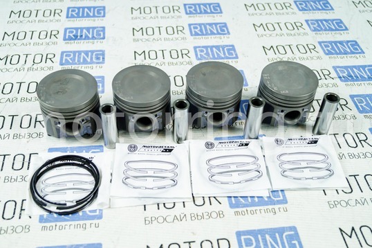

Банан, не спеши покупать за такую цену - есть и подешевле: https://www.avito.ru/moskva/zapchasti_i_aksessuary?q=поршни+ваз+2103

Дед, мне надо с пальцами кольцами. Опять же тут проще в магазе чтоб вымерять палец и т пДобавлено спустя 1 минутуДед, по группам поршней подскажите. Группа А это типа самое близкое к 79 получится или как это понимать? Мне какую цифру брать чтоб потом на ремонтных кольцах "выехать"?)Добавлено спустя 5 минутУчитывая как плохо я "разбираюсь"(никак) в этих вопросах - с рук что то брать это пустая трата времени и денег.Добавлено спустя 9 минутСам себя убеждаю в том что спец лишь по тому что 2 года поездил на этом моторе после того как снимал одну голову и промерял кольца. То лето ещё как то терпимо ездилось - раз в месяц снимал свечи и прокаливал. Это же лето свечи замасливались по очереди. Каждую поездку какая нибудь. И пофик было прожгу все или нет. Ездил на тракторке но на нем много не увезешь.
5 часов назад
Банан, А как вы пальцы собираетесь воткнуть в шатун? На ВАЗе 22мм. А высота поршня подходит?

Не скажи, очень часто встречаются оригинальные детали еще советского периода производства. Так называемые "неликвиды гаражного хранения". Мне, например, попался набор "поршни-кольца-пальцы" для ВАЗ-2101 болгарского производства, номинального размера. Практически задаром - человек гараж купил, а в нем на полке лежала забытая коробка с комплектом. Он и продал, что называется, "за сколько дадут".
Не покупай блестящие поршни, бери матовые - такие не подведут. Поршневые кольца по группам не делятся, а пальцы подобрать в магазине по группе - не проблема. Да и по объявлениям они легко подбираются, там же цветная маркировка на поршнях и пальцах.
Еще здесь глянь на цены: https://motorring.ru/group/1194872-porshni-palycy-kolyca-vaz-2101-2107.
