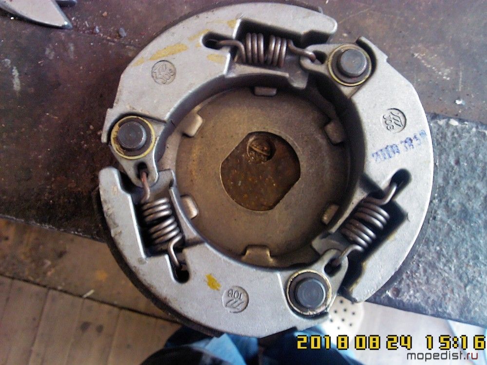

Пружинки подобраны по усилию, поэтому и покрашены. Если они будут разномастными, то начнет тереть колокол, а это уже деньги.
Совсем охренел, старый? Никакой пробуксовки не будет, колодки прижмутся к колоколу плотно.
И вообще, от нагрузки на колесо зависит, будет пробуксовка или нет. Если я свой трехколесный мопед нагружу больше нормы дровами, то он и не поедет, а будет стоять и "рычать" глушителем.
Когда я свой задний вариатор снял и разобрал, то увидел на колоколе изнутри синие полосы - цвета побежалости от нагрева.
Так бывает, когда на детский квадрик с мотором 50 см3 взгромождается туша под 160 кг и начинает ездить по "оврагам и буеракам".
Там устройство не совсем такое, как ты себе представляешь. Можно смело пружинки укорачивать и удлинять.
Я удлинял - они разжались очень легко плоской отверткой и в таком положении остались.
После этого сцепление перестало буксовать при грузе(кроме меня самого) 200 кг и оборотах до 4000.
Тоже мне - открыл Америку... sarcastic В промышленном производстве никто не станет подгонять пружинки под нужное усилие, их просто отсортируют на группы. Когда нечем заменить лопнувшую, а ездить нужно, то поневоле станешь заниматься таким "мазохизмом". И для изготовления новой от раскладушки возьмешь - старую советскую.
Вообще-то, там нет таких щелей, чтобы пружинка могла выскочить. Надо разбирать сцепление полностью и смотреть. Хотя, можно и через щель увидеть, все ли пружинки на своих местах.

Если пружины не пружинят, то они отожглись.
Вопросов к тебе больше нет,коллега.
Это всё, что ты можешь сказать о пружинах? dash
Синий цвет побежалости на внутренней поверхности колокола о какой температуре говорит?
Правильно, не более 300 градусов.
А температура отжига пружины начинается от 550 градусов.
А теперь скажи, говорилка картонная, как пружина могла догреться до температуры отжига через воздух? stuk

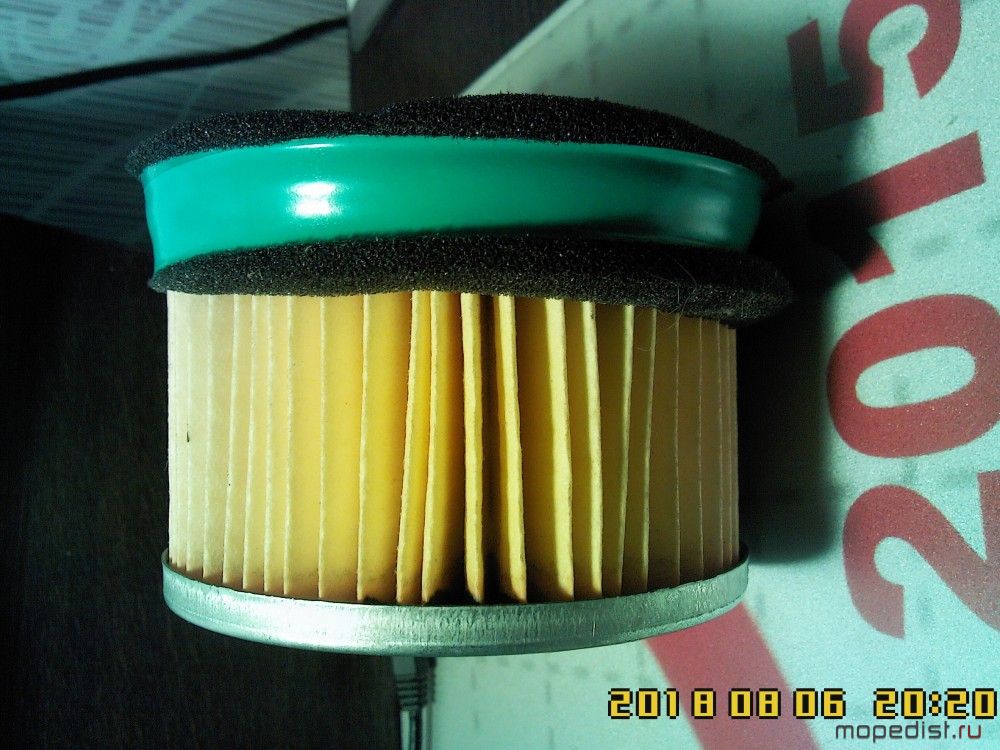

Размеры отверстий для пор масляного фильтра делают не меньше 50 мкм. Иначе они быстро забиваются смолами и фильтр перестает пропускать масло.
Размеры пор 35 мкм у воздушного фильтра характеризуют его, как "средней степени фильтрации".
Бумажные авто и мото фильтры для воздуха делают с размером пор 5 мкм, не больше.

Фильтр на Альфе надо точно переделывать, особенно если в ней 110, и хочется чтоб еще шибче бегала. Этот больно маленький. Но у меня такой задачи не было.
А точно ли он маленький - с чего ты это взял? По размерам он такой же, почти, как и фильтр для мотора ДМ-1, у которого объем аж 320 см3.
И ничего, не душит его этот фильтр.
А как ты это определяешь, пальцем трогаешь?
А ты ответь, сначала, почему решил, что родной фильтр душит Альфу 110. Мне думается, что ты опять проблему "высосал из пальца".
Да потому что он точно такой как на Альфе 50. А об,ём в два раза больше.
Надо смотреть по месту, что там может поместиться. Главное увеличить площадь фильтрующей поверхности.

У моей Альфы 110 душил старый грязный фильтр, но совсем немного, а новый уже не душил. По нагару на свече было понятно, который изменился после замены фильтра с черного на бледно-серый. А коричневым нагар стал только после увеличения отверстия в ГТЖ со 1,07 мм до 1,10 мм. И поехал мопед после этого нормально, как мне хотелось. Не помню только, какой был диаметр смесительной камеры у карбюратора, но со впускным патрубком и теплоизолирующей проставкой у него было полное совпадение.

А увеличить площадь фильтрующей шторы можно, аж вдвое - приставить к одному фильтру второй такой же, с отломанным срезанным донышком.
Это правильно, если он там поместится. И я не уверен что корпус нужен.

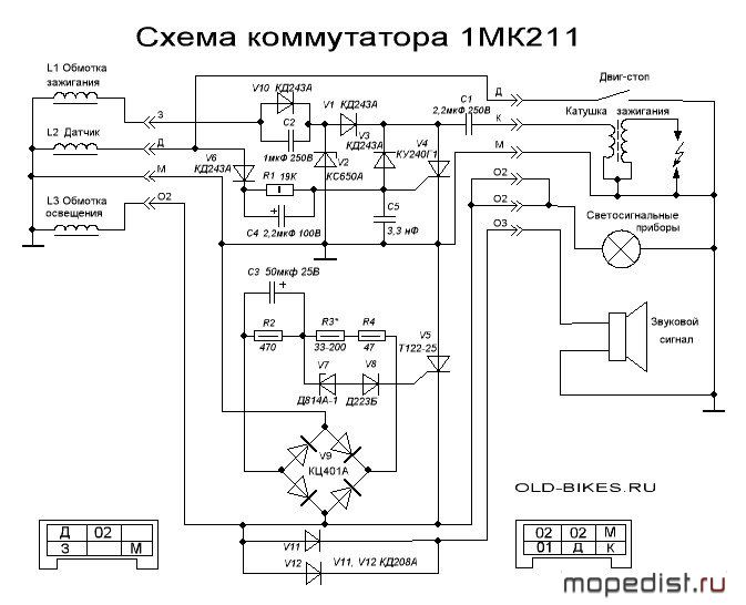

smoke Всем привет!
Есть вопрос к обладателям мопедов с двигателем Dezamet 023.
Интересует схема коммутатора или варианты замены. Оригинальный не сохранился.
Коллега прислал фото своего коммутатора:
Такие раньше не попадались....

Dezamet 023
На Вагнерлэнде, ровно 6 лет назад, сам же помогал Лесному разобраться с этим двигателем. Тыц: http://www.wagnerland.ru/index.php?topic=1230.msg70077#msg70077
Вот фото статора генератора.
Видно две катушки, намотанные разным проводом - каждая на двух стержнях. Более тонкий провод - на зажигание, более толстый - на свет.
Понятно, что коммутатор получает питание низкого напряжения, померить его нетрудно. И тогда уже найти подходящий, среди немногих легкодоступных вариантов, будет проще.
Да их всего четыре, насколько мне известно: Хонда, Сузуки, Стелс и китайский. Они внутри почти одинаковые, но с разными вариантами распиновки.

Latgalec, Ротор видимо с 6 магнитами. Датчик внутренний, видимо индуктивный. Тогда коммутатор подойдет от Пилота или Восхода с внутренним датчиком.
Этот, что ли?
Дед, да, у него фильтр по обмотке датчика.
Типа "на первый-шестой рассчитайсь"? Этакий аналоговый счетчик импульсов...

Ну и чему же тебя научили в ПТУ - проясни схемотехнику этого узла?!.Добавлено спустя 4 минутыКогда я работал на заводе в рентгеновской лаборатории, то на двери был кодовый замок с похожим принципом. Три кнопки, нажатые в определенной последовательности, заряжали конденсатор до некоторого уровня напряжения, достаточного для срабатывания тиристора, а четвертая кнопка подавала это напряжение на его УЭ. Все остальные кнопки разряжали конденсатор.
Именно потому, что эту схему я собрал собственными руками, я и запомнил принцип её работы.
ШтО, три кнопки один конденсатор? Никогда не поверю rofl
Диод Д6 орезает отрицательный уровень сигнала с датчика. R1 и C4 - фильтр пробка, настроенный на частоту помехи. Не пропускает помеху от магнитов. С5 - фильтр верхних частот. Отрезает помеху от магнитов. Какую, - надо смотреть на стенде осциллографом.

Ни один тезис не катит....RC -цепочка-амплитудный селектор,как в телевизоре в синхронизаторе развёртки.Пропускаем первый максимальный импульс,остальные долой.
