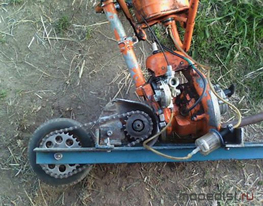

Коtсtантин85, есть еще одно решение - довольно оригинальное, но надежное. Найти еще одну раму Карпат и сварить две вместе. Сама рама легкая, вес не сильно увеличится. Зато рулевой стакан можно поставить под любую качественную вилку. У нас был такой проект, просто руки не дошли. Мы его просчитали, ничего глупого в нем нет. И нормальный мотор поставить 139 fmb.

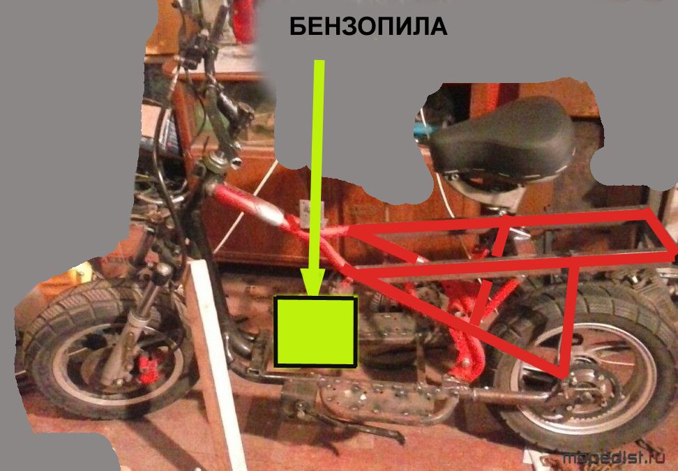

не нужно никакой студии, просто соединяете тремя длинными тонкими болтиками две рамы, потом свариваете их вместе полуавтоматом в нескольких местах короткими швами по 5-7 см. Кузовщику в любом автосервисе делов на 5 минут. А двигатель от карпат-верховин все равно не жилец, пустая возня и потеря времени.
Если же брать силовой агрегат от б.п. Дружбы (она мощней и надежней карпатского мотора), то вам нужно делать шасси на основе скутера, что-то типа этого
только звездочку пилы развернуть вправо, как на картинке, ну и бак разумеется другой, можно карпатовский
