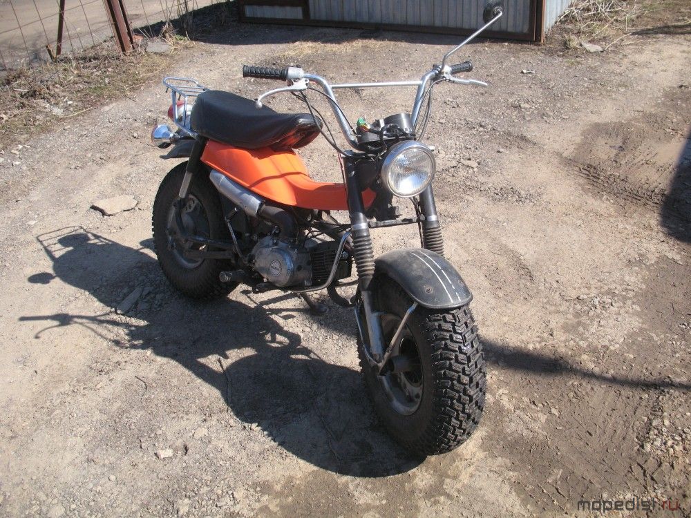

Начало проекта:

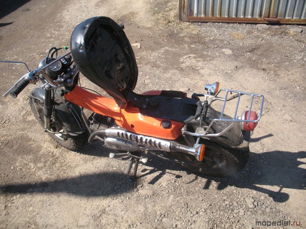

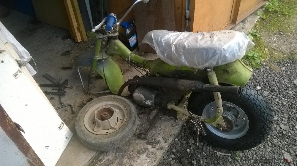

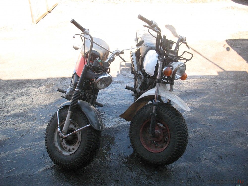

Первый Suzuki-RV50 из 2-х купленных(второй ещё в пути!)конечно же не на ходу!

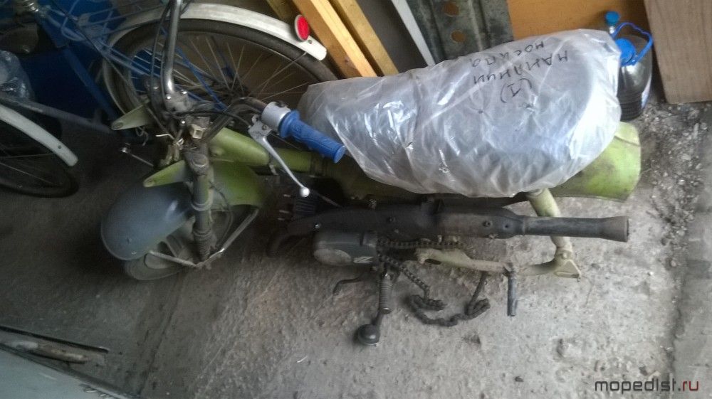

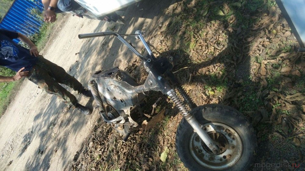

Фото второго(фото присланы продавцом)
Первый конечно не комплектный,но второй.....но ничего страшного.По тихоньку начну разбираться ,что к чему и для чего )))

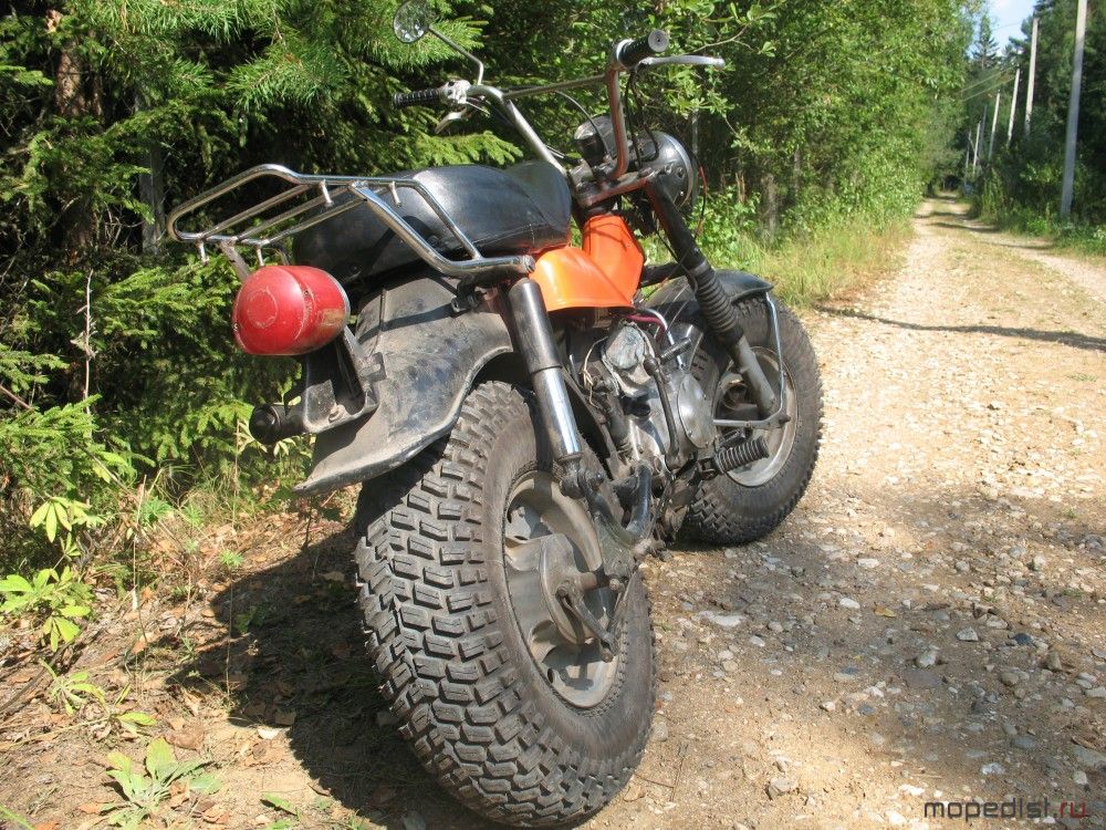

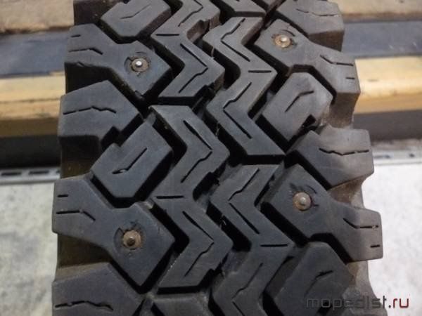

И так: Заднее колесо шипованое Yokohama alpen snow-831 , 5.20-10 4pr вот с таким протектором!
Переднее колесо вообще от мотороллера Вятка+обод тоже от неё же!
Обод диски придётся заменить!Резину тоже,планирую поставить либо тульскую 6,70-10
Либо такую
Что бы получилось примерно вот так!

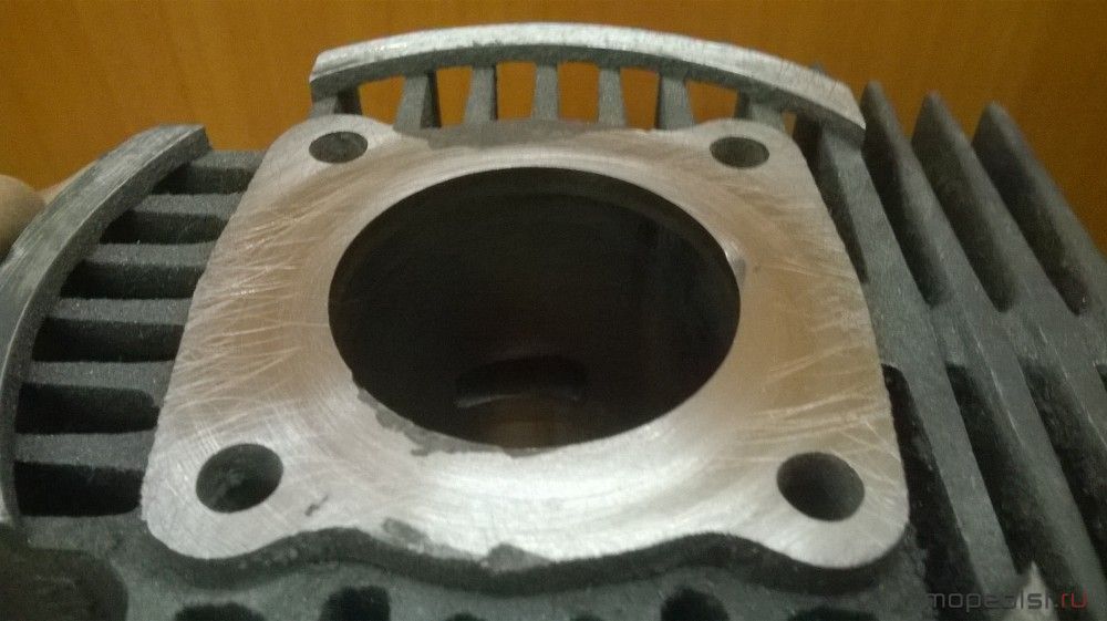

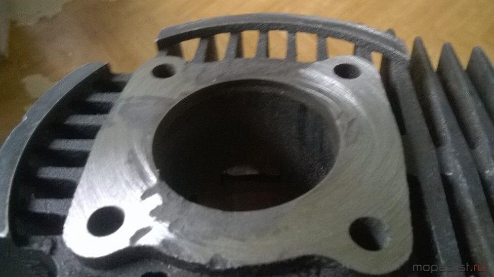

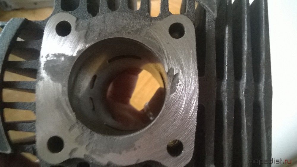

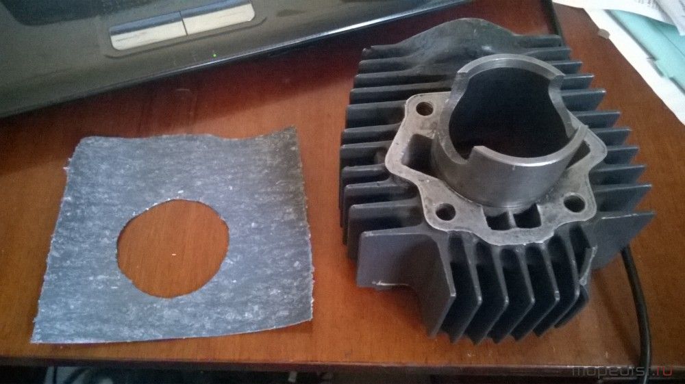

Мопед не на ходу!Искра есть!Мотор проворачивается,но нет компрессии и установлена не родная головка цилиндра!Не долго думая снял цилиндр
и увидел просто ужас

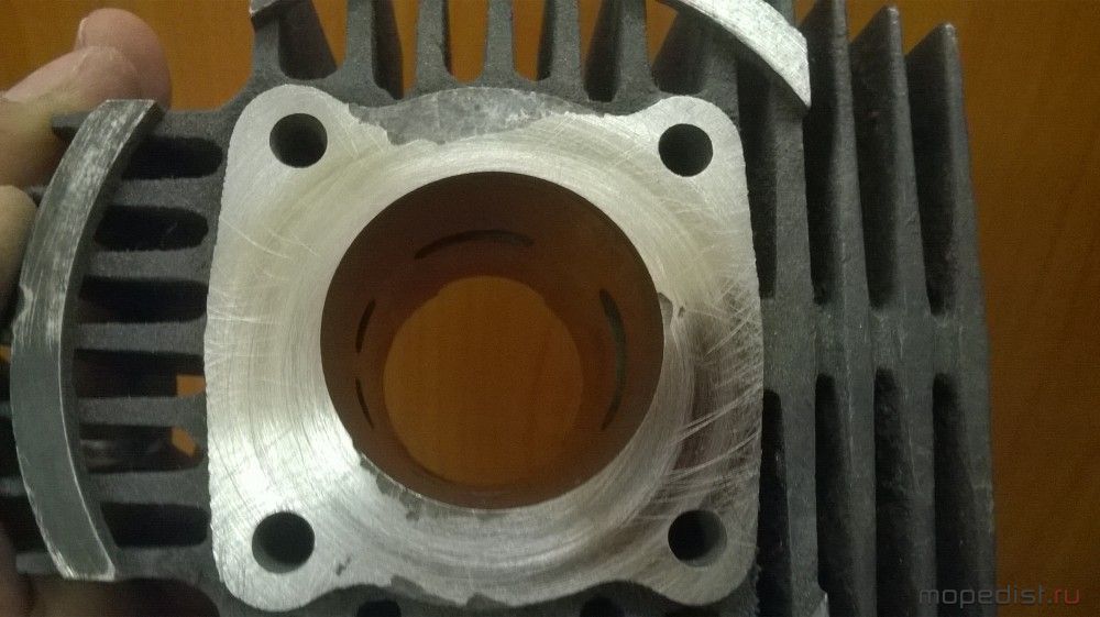

Вот теперь понятно куда уходила компрессия! Что делать? Выход нашёлся быстро взял дрель,три круга от болгарки,болт с гайкой и собрал приспособление!
10 минут не спеша и цилиндр обрёл снова товарный вид !!!!
Коленвал без люфтов,хорошо снял поршень! На игольчатом подшипнике не хватало одной иголки!Поехал в Сокольники и только у одного продавца нашёл подходящий по размерам игольчатый подшипник!(помойму от стелса подошел)
Поршень хороший!Кольца по замкам в цилиндре в норме! Собираю всё обратно! Прокладку под цилиндр и головку цилиндра вырезаю сам!
Всё почистил и собрал обратно!

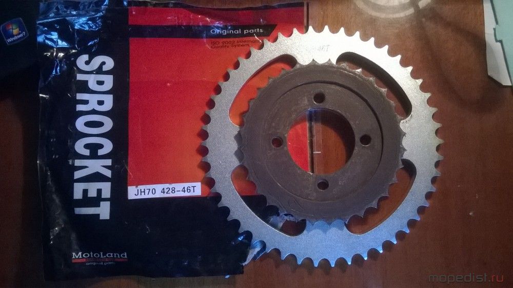

На задний обод одел пока что Тульскую резину 6,70-10 звезду поменял с 32 на 46 цепь поставил 428
До кучи поменял ещё и колодки,так как старые уже были в хлам,подобрали самые похожие,попутно промыл подшипники и набил их новой смазкой!

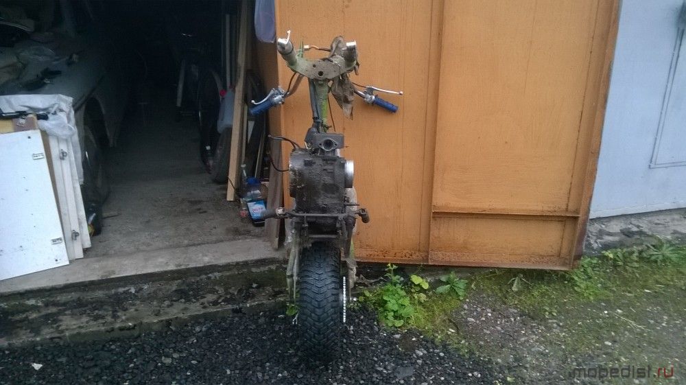

Снял переднее колесо-разобрал,отделил не родной обод,жду прихода второго RV50 что бы от туда взять недостающий широкий обод! Замечу что на нём обода разные узкий+широкий.

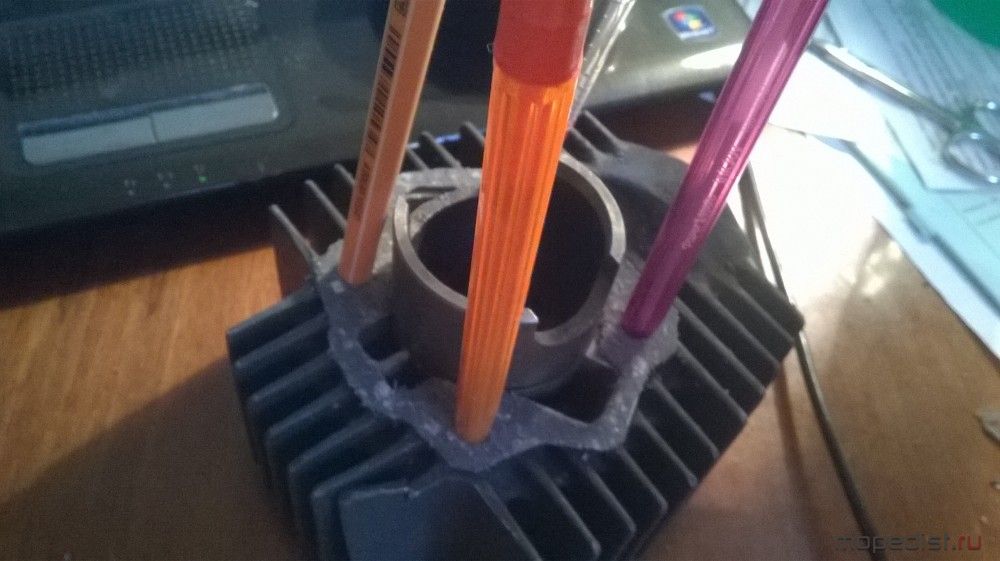

Иван, Цилиндр родной! У нас с тобой немного разные моторы,но визуально они похожи! Вот твой цилиндр
Вот мой цилиндр

а что за странная прокладка под голову у вас на фото?? И они взаимозаменяемые??
Жрёт бензин и тащщится!!!
AZLK-M
646 дней назад
Иван, У тебя поршневой палец 10 или 12 мм? Да прокладка обычная алюминий,на форму можно не обращать внимания! У нас в Москве продаётся новая поршневая в сборе за 1500тр вот такая
По идее они все взаимозаменяемы,за исключением поршня на одном палец 10мм на другом палец 12мм и крепление выхлопного патрубка на одном резьба на другом шпильки

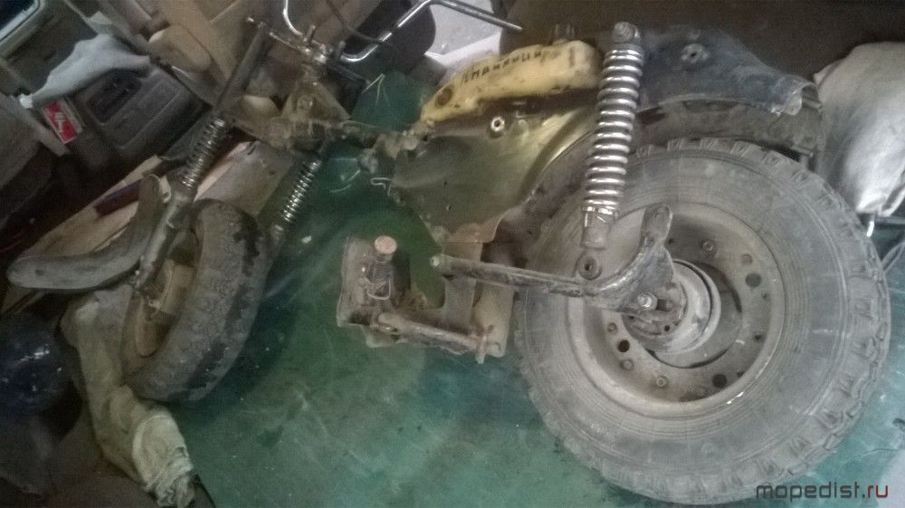

Потихоньку начал разбирать донора,на вид всё железо живое!

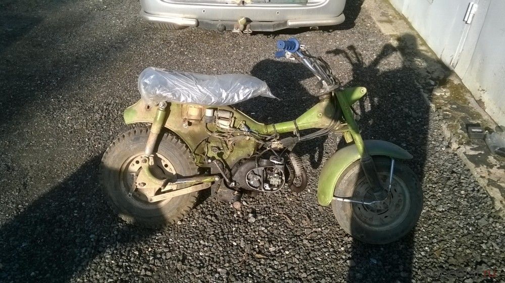

Начал дефектов ку деталей! По маркировки на деталях понял,что Зелёный RV50 1971-72 года выпуска!Самый первый выпуск,так сказать.Ещё с простой и надёжной вилкой на капроновых втулках:
А теперь хочу спросить чем нас могла порадовать мотопромышленность в 1971 году? Мопедом Рига-3 или Рига-4,Верховина-3? Честное слово становится смешно когда весь мир уже ездил на мопедах такого класса и уровня,появился 4-х тактный мотор Honda cub и уже давным давно устанавливался серийно,а МЫ ВСЁ КРУТИЛИ ПЕДАЛИ И МЕШАЛИ БЕНЗИН С МАСЛОМ!!! Ей Богу смешно!!!Страна которая победила фашизм.....
Второй RV50 буду называть его Чёрный 1974 года выпуска уже с гидравлической вилкой ну и тд.Более подробно напишу чуть по же о разнице в годе выпуска.
