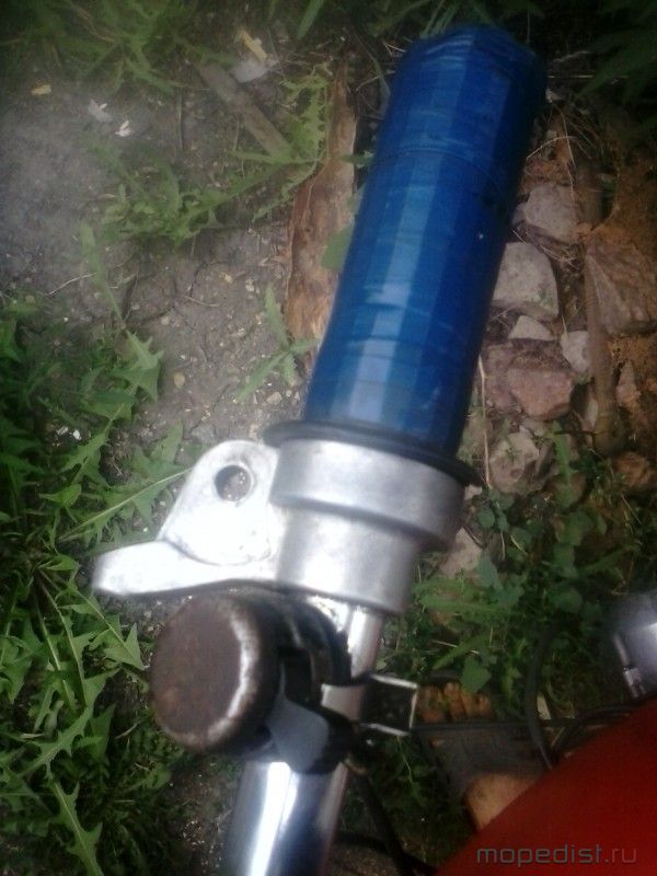

И так поехали - у меня на в501м скоростя переключаются на руле очень удобно, не нужно ничего вращать по часовым, все просто: 1-я рычаг на себя, 2-я рычаг отпустить (и сразу как на скутере тока газу давай да едь себе laugh ) нейтраль соответственно посередине. Ну так вот мои читатели поймут что сие удобное переключение подразумеват отсутствие тросса и рычага переключения сцепления. Так вот сцепление у меня новое, я старался ездить аккуратно (преимущественно на 1-й, вкрайнем случае на 2-й) чтобы оно не изнашивалось быстро, трогался с толкача. Но усилия мои оказались тщетны, потому что скинув крышку на картере, я обнаружил что сцепление начало ушатываться. И только ТОГДАА я озадачился и решил подключить его. Но вот беда я не представляю как поставить ручку чтоб она вертелась на руле и как к ней подключить трос газа и трос сцеплени. Обьясните пожалуйста как а еще лучше киньте ссылку на подробное видео по этой теме
Вот моя нынешняя ручка переключения
Вот пустая ручка со стороны газульки

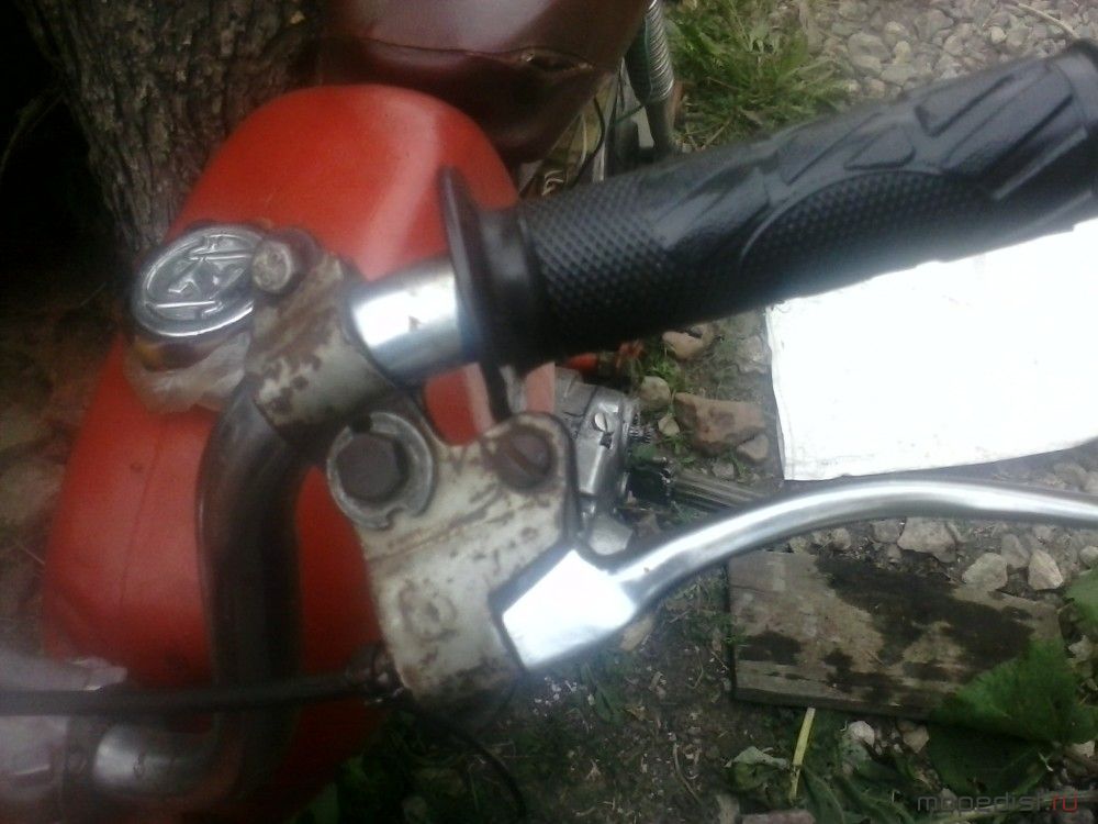

А вот та какую нашел в запчастях
А нафига тебе нужно что-бы ручка сцепления вертелась на В-501?, она должна быть неподвижна и тебе её нужно вообще застопорить.

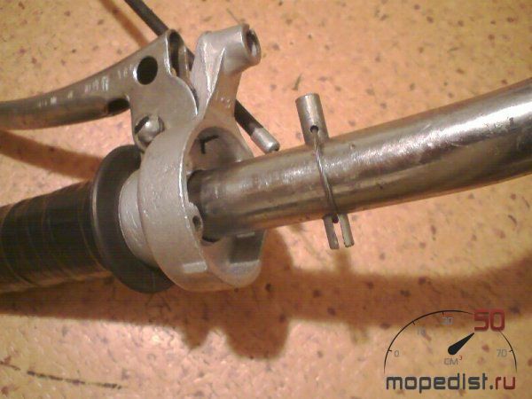

Или решил поставит В-50 с ручной кпп?, если так то сначала ставится тросик переключения передач в фиксатор (колышек)
затем делается петелька вокруг руля:
всё это вставляется в ручку сцепления:
и закрывается крышкой:
После установки тросика кпп при помощи вот такой бобышки (сухарь троса) ставится в ручку тросик сцепления:

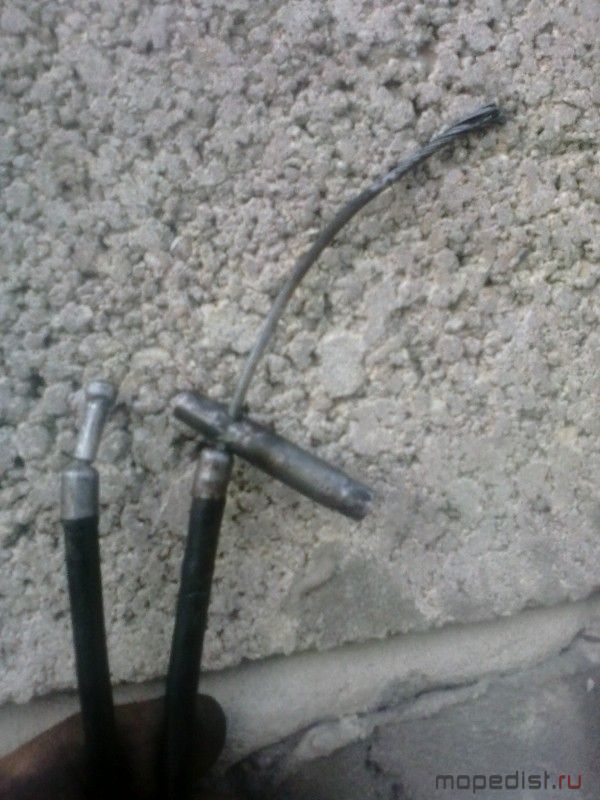

А фиксатор и крышку которой закрывал отдельно можно купить? Я точнее имел ввиду не трос газа, а трос переключения скоростей и тросс включения выключения сцепления, они же я так понимаю к одной ручке цепляются? Чтоб например ручку наверх поднял (т.е первую включил), плано отпустил (то есть со сцеплением) и тронулся, одновременно подгазовывая другой рукойДобавлено спустя 3 минутыи кстати да кпп ручную надо сделать. От ножной бы не отказался но вала нетуДобавлено спустя 12 минутэвот кстати нашел голый трос с фиксатором

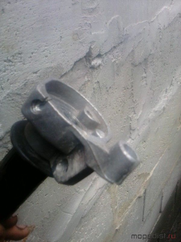

А вот ручка на В-50 с ручной кпп:
http://www.motovelosport.ru/catalogs/delta/DE_44_6.php
http://www.motovelosport.ru/catalogs/delta/DE_45_1.php
Я ставил ручки от двигателя В-50 на мокикп с В-501, сделав фиксацию от проворота - засверливал на теле ручки отверстие в месте прилива под рычажок декомпрессора и нарезал там резьбу м4, и фиксировал ручку винтиком.

Кстати на руле у вас стоит ижевская ручка либо сцепления, переходная 4-5 поколений.

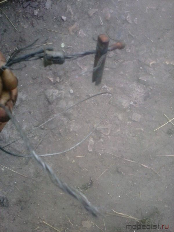

У нас продается тросик переключения кпп, с одной стороны просто ограничитель. две рубашки, одна длинная, другая короткая, без регулировочного приспособления и без конца, который у ручки. Т.е для набора сделай сам.
Подскажите, сколько надо ооставить троссика от ограничителя до рубашки на самой ручке?
Vorchun
Оренбург
2468 дней назад
Заведите тросик в ручку, а другой конец к "лодочке", слегка натяните, а потом закрепите в бобышке а лишнее можно и отрезать, измерять в общем то и не нужно -

А как устроить чтобы фиксатор держал трос? Вставить трос в фиксатор и запаять его конец?
Vorchun
Оренбург
2468 дней назад
Посмотрите - http://www.mopedist.ru/forum/thread246-1.html#41460

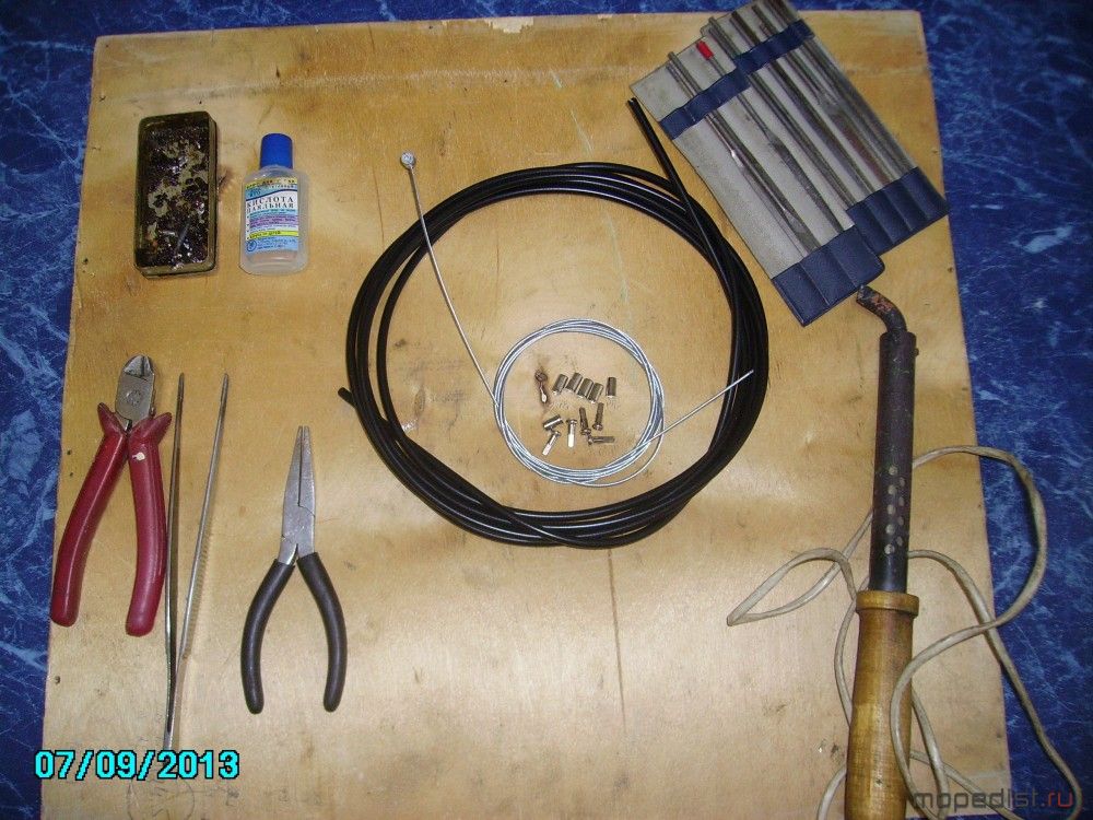

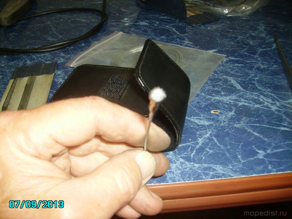

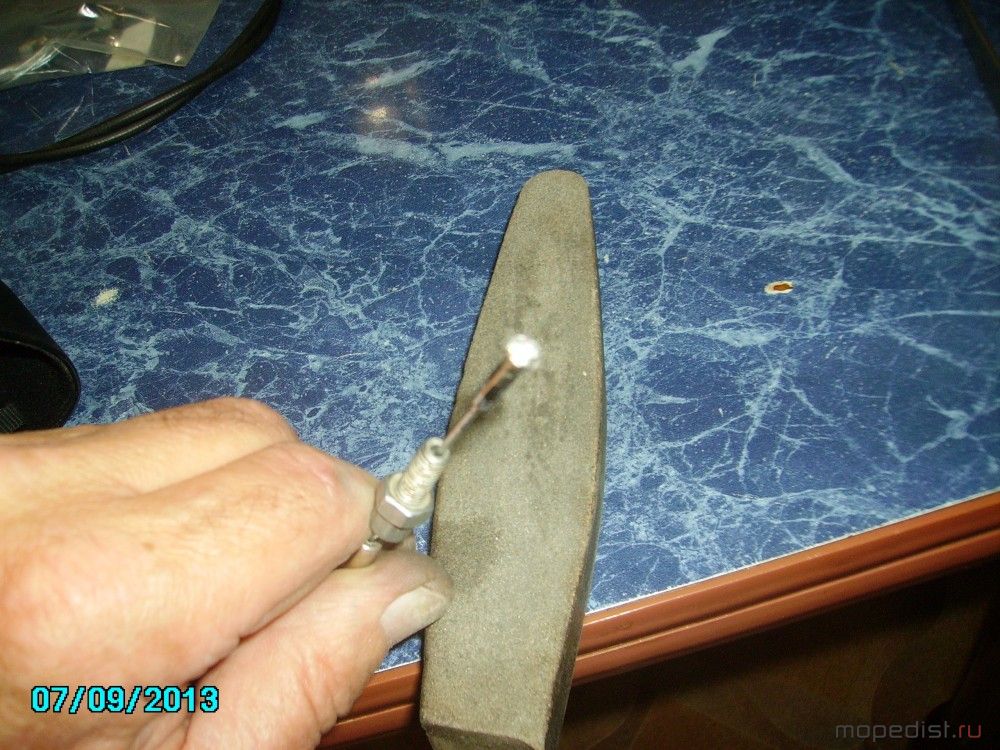

Можно и не паять, купив (изготовив) такую деталь -
Но пайка всё таки живёт дольше, дольше не ломаются пряди тросика -
