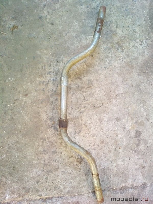

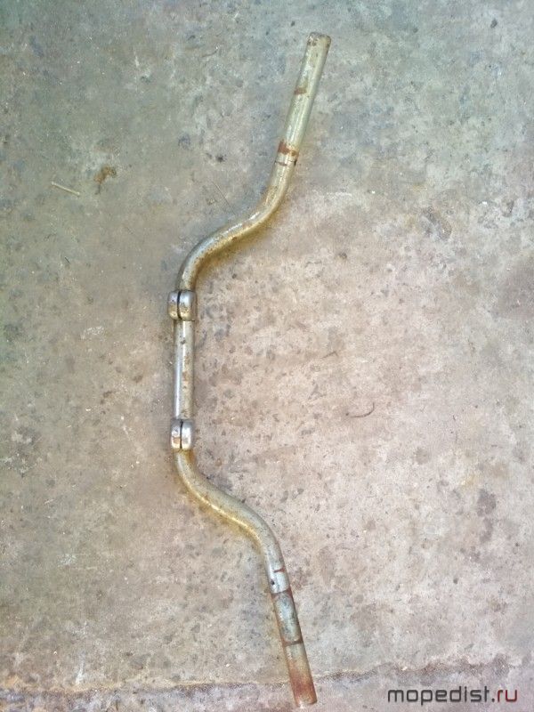

Собственно вопрос, что можно сделать с рулём в таком состоянии? Зашкурить и покрасить или искать где бы это перехромировали?

Я склоняюсь к тому, что бы купить трубу нержу, и из нее погнуть. Или выгнуть.

smoke Если никель не вспучился, вполне достаточно ершиком на дрели пройтись и потом полирнуть!
Если всё в лохмотья, проще зачистить и покрасить!
Наложить новое покрытие очень небюджетно получится(если конечно нет доступа к гальванике на халяву), иногда проще новый руль найти!

есть локальные ржавые пятна, и судя по всему под ржавчиной металл. Я так понимаю что простым вариантом будет наждачкой нацарапать покрытие и потом это все покрасить?
3087 дней назад
Хочешь, покрась, а хочешь, виниловой пленкой под хром обтяни… А так, если ты озадачишься поиском такого руля, где-нибудь он выскочит в продажах. На сайтах типа Авито, или какие там у вас…
