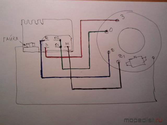

сейчас на нее установили в50. Схемы в интернете я и сам могу найти) Вопрос такой если я не буду пускать провода на фары, переключатели и т.п. а пущу только на катушку зажигания и от нее на свечу так можно будет? И еще я сейчас в деревня до города далеко а высоковольтный провод я по глупости в городе оставил. Можно ли его чем нибудь заменить или сделать как то??
вот кстати гашел в интернете как соединять, правильно? И что означают о1 о2 м з?

Клинт Иствуд, вы невнимательны, Vorchun, дал схемы проводки и там ясно написано-и 01 и 02 и М и З и что куда приходит и уходит и как оно всё соединено между собой.И стоит так создавать тему и не прочитать ответы?

Клинт Иствуд:
Можно, свет и зажигание не взаимосвязанны.
Клинт Иствуд:
О1 - сигнал; О2 - освещение; М - масса; З - обмотка зажигания; Д - датчик; К - катушка зажигания.

Клинт Иствуд:
А где у катушки зажигания + и -? И провод массы я должен на раму цеплять, так?
1. Нет у катушек ни плюса, ни минуса, зато есть начало обмотки и конец обмотки.
2. Так.

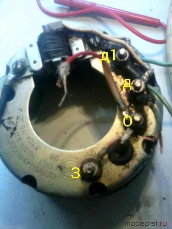

Может быть так понятнее -

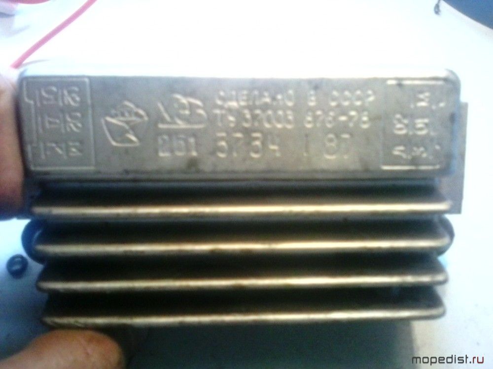

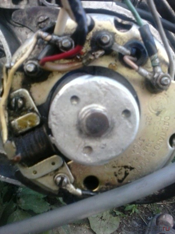

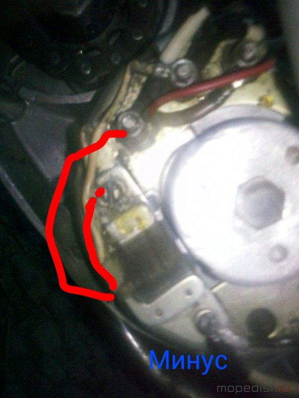

]vorchyn, спасибо, но у меня статор вот какой. Я же так понимаю с него не важно куда какие провода пускать. Важно куда они выходят с комутатора да?
Добавлено спустя 3 минутывот комутатор на всякий случай
Добавлено спустя 39 минути еще у меня нет такого выводаДобавлено спустя 39 минут
Добавлено спустя 59 минутвот так правильно будет?

Клинт Иствуд:
Посмотри внимательно на клеммы катушки зажигания, одна помечена буквой М, это масса.
Клинт Иствуд:
С генератора провод массы на корпус бкс, с корпуса бкс на раму под болт крепления катушки задигания.

Мопедисты! Еще не много по злоупотребляю вашим терпением podlec Помогите!!! Вот собрал электронику - ЕСТЬ ИСКРА! crazy . Что дальше? (спросите вы), настало время выставить зажигание. Полез искать в интернете с кучей всяких способов и сделал вот что: поднял поршень в ВМТ и опустил на 1.5 мм. Затем я открутил болты статора и повернул его до выемки на роторе по этой картинке
И в итоге у меня получилось так
И что вы думаете случилось? Ничего, он не завелся. Подскажите как можно выставить зажигание.

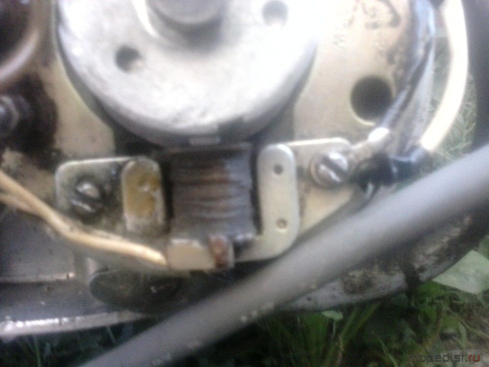

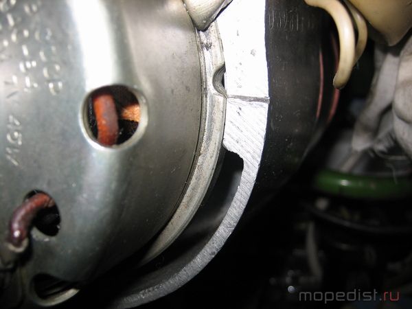

Катушка датчика должна стоять внизу,а не справа или слева.Кроме того для вас специально есть риски на генераторе и картере, их нужно совместить.А потом как в #17. зазор 0,3мм.

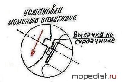

Сначала попробуй выстави зажигание по мануалу:
И посмотри, при таком положении генератора поршень где находится?

Шпонка на месте. Я тока что совместил риски, и опустил риску на роторе вниз (поближе к катушке) расстояние до ВМТ не проверял. Потыркал но все безрезультатно мопед без признаков жизни

Ну а провода с датчика не перепутал?
Если подключить их наоборот то искра будет хорошая, а мотор не заведётся.

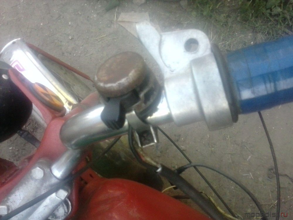

А провода с какого датчика с того что на руле замыкает или размыквет цепь?Добавлено спустя 4 минуты
с вот этого?

Клинт Иствуд:
Нет, с датчика генератора

Положение -
скажем так - типовое и не всегда правильное из-за не точного расположения шпоночного паза на современных коленвалах, поэтому крутите генератор. Для начала сместите выемку на генераторе вверх на сантиметр от метки на картере. Потом и другие положения - ещё выше, либо наоборот ниже и т.д. Пробуйте, пробуйте, подходите ко всему творчески.

Нет, книжку вы не листали. Ротор жёстко сидит на коленвале с фиксацией положения шпонкой, выемка находится на статоре, положением которого и настраивается опережение зажигания.

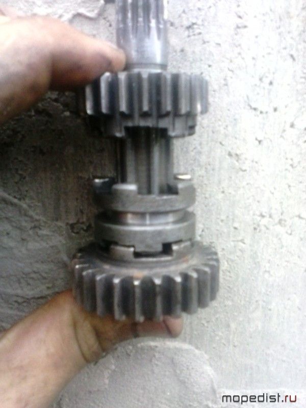

Прав оказался vorchyn, вся проблема была в том что надо было чуть провернуть статор. Когда завел начались новые сюрпризы ( как же я не навижу эти мопеды!). На 1 й едешь нормально, включаешь 2 ю и такое ощущение что все еще на первой едешь двигатель орет. Потом кик стартер начал прокручиваться пришлось с толкача заводить. Короче завтра буду половинить cry Добавлено спустя 51 минутуВот состояние
Пожалуй не очень да?
А вот от ш62
Я бы сказал отличное даже изумительное, но ее на в50 не переставишь же верно?
