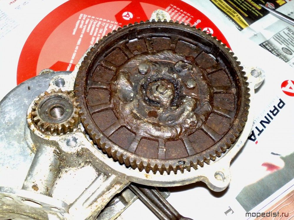

Не трогается с места - значит нет сцепления и барабан приварен к валу, потом фиг вытащишь вал из картера придется пилить. Дергается при езде - очень смахивает на плохо отрегулированное зажигание а может чего и похуже. Чтоб проверить не приварено ли сцепление попроси левую крышку движка скинуть показать

smoke Я как-то приобрел по смешной цене Дельту.... Всё в ней было хорошо... И внешний вид... и комплектность.... Не хватало только тросика сцепления.... Моторчик заводился... коробка работала.....
Когда дома начал ставить тросик сцепления, то сразу понял, что "попал".... Сельский тюнинг - шестерня от сцепления была жирно приварена к коленвалу.....
Пришлось покупать коленвал и сцеплене... Но надо сказать, что бегала эта Дельта потом долго и шустро! smile
