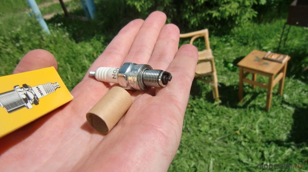

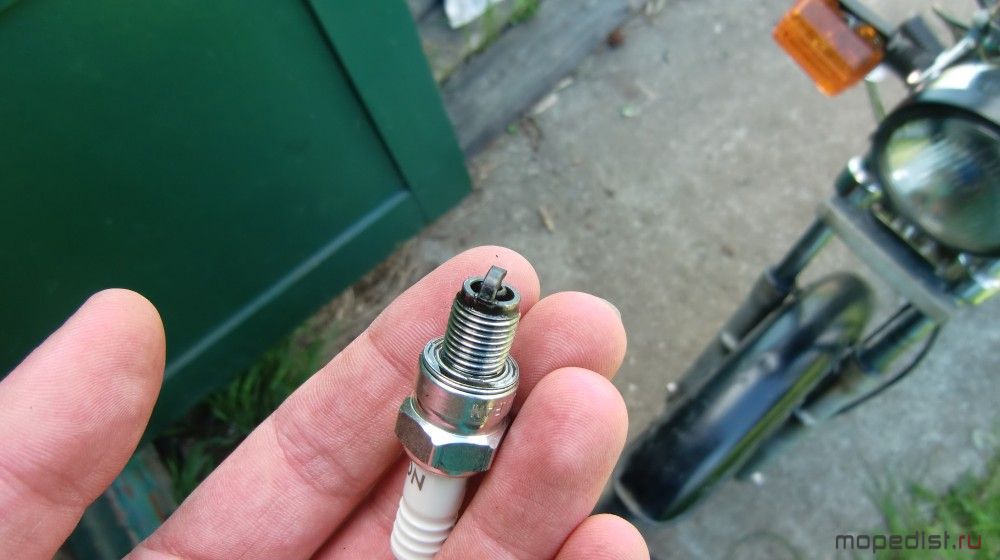

Мне посоветовали поменять свечу. Поменял. Вставляю новую свечу, мопед схватывает со 2ого движения кик-стартером. Работал хорошо, правда с дымом небольшим. После прогрева до рабочей температуры и соответствующего снижения оборотов- он стал глохнуть, я добавлял газа ручкой- все норм было. ДАлее я поехал, тащил зверски! динамика достойная на всех передачах. Проехал я километров 15-20. Приехал к дому, выключил мопед. Через некоторое время пытался завести- бесполезно!
Достаю свечу, см. фото.
Больше он не заводился. На брак свечи грешить нельзя - это уже 4ая свеча! всегда так!
Коротко: вставил свечу- заводится- едет- потом не заводится. Свечу достаешь - она мокрая...
Что делать куда копать?

Куда-куда... Измени КАЛИЛЬНОЕ ЧИСЛО свечи. Погорячее, похолоднее. Говорил же я, что НЕПРАВИЛЬНЫЕ свечи дохнут КИЛОГРАММАМИ. Ставь аналог русской А-23, под соответствующую резьбу. Но в любом случае дело в калильном числе.

Ты не продавцу скажи. А сам РАЗБЕРИСЬ какая у тебя СЕЙЧАС свеча, ЧТО ТАКОЕ "калильное число", и КАК СООТВЕТСТВУЮТ наши числа буржуинским. Это займёт у тебя пару часов гугленья (я разобрался за час). Необязательно прям уж А-23. Для начала купи две свечи "похолоднее" и "погорячее". Под такую резьбу ДЕФИЦИТ, придётся заказывать, но NGK (РАЗБЕРИСЬ В МАРКИРОВКЕ) тебе и в автомагазине привезут под маленькую резьбу. Не ленимся, включаем голову и немного прикладываем усилий.

автор, в вашей свечке не происходит самоочищения из-за недостаточной температуры изолятора. возьмите свечку с более длинным изолятором, то есть более "горячую",какую-нибудь ngk-5 например

Отнюдь. При переобогащении, не доведённом до неприличия, на низах попрёт что танк, и разгон заметно энергичней. С учётом 4х скоростей запросто можно решить что это правильный, нормальный режим. Народ же настраивает по максимуму тяги, рагону, в основном, не обращая внмания на расход. Вот тут и кроется подстава. Переть то он будет, 10% потеря максималки, как правило не очень волнует. Но хвает как бегемот, свечи меняются чуть ли не с каждой заправкой и нагара в камере и канавках поршней, мама не горюй.

Свечи НЖК. Чем меньше число - тем горячее. Если есть нагар, то ставим свечи с числом 6 (или 5). Тем более, что мотик ЖЖЁТ масло hoho

Ну, наверно в предыдущей теме. Честно не смотрел. Тем не менее смысл остаётся прежний. По признакам первого поста текущей темы это переобогащение. Чем вызвано, не умелой регулировкой, или фильтром, нужно смотреть. Свечу так же стоит попробовать подобрать. Но не ранее чем вылечится состав смеси Иначе нет смысла.
