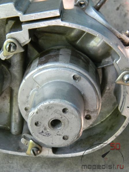

вот возник такой вопрос. точно не знаю в какую тему отнести. Вопрос : как снять магнето с коленвала ?? (надо заменить сальник коленвала) Двигатель V 501 M. на работе мужыки посоветовали с помощью болта ( вкрутить пока не слезет магнето с вала) - пробовал не получилось. даже не знаю есть там резьба или нет. не видно. при вкручивание - болт вкручивался, потом начал прокручиваться как будто резьба сорвана но назад выкрутился нормально.
дайте пожалуйста совет по сьемке магнето.

Aandrello:
Мужики что-то попутали, так якорь снимается на ЯВЕ, но ни как ни на Карпатах, дай бог, чтобы ты резьбу не запорол.
Aandrello:
Лично я снимаю так:-Прокручиваю магнит слегка постукивая молоточком, но без фанатизма, при небольших ударах, магнит сходит с конуса. Установка назад, требует лишь затяжки болта, молотком НЕ ЗАБИВАТЬ!

косованыч:
чуть не вдуплил, постукивать прямо по магниту? а магнит на валу на шпонке держиться?
вот прям сверху стучать ?

Магнит вращаешь по часовой стрелке и по нему постукиваешь, по той части, где магниты, (темные прямоугольники)
Aandrello
Днепропетровск
4151 день назад
спасибо за совет! получилось снять! но чуток другим способом: поставил деревяную наставку со стороны сцепления на вал коленвала, стукнул легонько 4 раза молотком и магнето сошла с конуса)

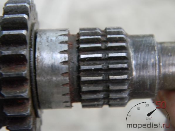

еще одна маленькая проблема:
вот в эту часть надо какая то резинка (что то типа сальника) или прям так "голышом" в вставляется?
1alf1 61rus
Медаль Кубок
Ростов-на-Дону
2915 дней назад
В этом месте должно стоять резиновое колечко.

Aandrello:
То что там стоит резинка, это одна проблема, вторая ее достать.
Aandrello
Днепропетровск
4151 день назад
косованыч:
вторая ее достать.
ппц, а они хоть в продаже есть??? или что туда можно вставить из подручных материалов?
косованыч
Донецкая
4395 дней назад
Aandrello:
Заменять как-то не приводилось, может достать другой вал? Был бы ты рядом, я бы тебе дал эту резинку.
