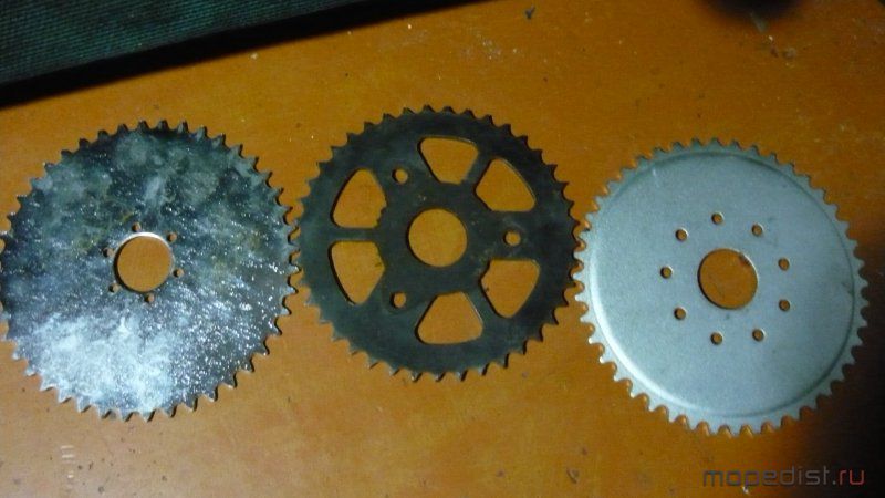

kroha, Звёзды есть у меня вот такие.
Правая КДшная, левая даже не знаю от чего, на вело втулку она идеально насаживается, а центральная как раз от зифа. В идеале конечно можно было бы прикрутить звезду к креплению дискового тормоза, но тогда вопрос о тормозах на мопеде становится ещё большей загадкой...
