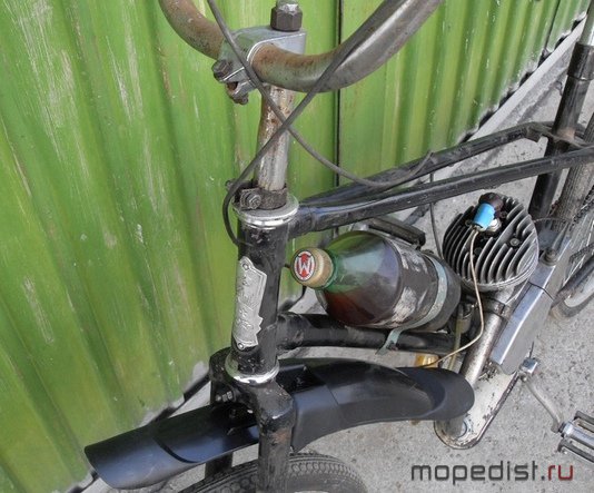

я спереди делал корзину ,понравилось .но у вас риговская вилка ,не пойдет .
А вообще то идея была ребенка катать и сиденье расположить на раме ,а бачок расположить ниже

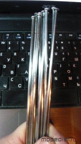

Отполировал несколько спиц, теперь блестят как у кота яйца hoho

Все спицы окончательно отполированы, в дальнейшем думаю залакировать.
Всё это добро упаковано и убрано в коробку до лучших времён.

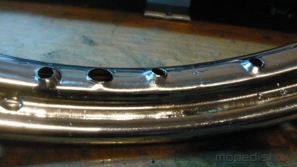

Для полировки хромированного обода горел желанием купить хвалёную полироль "Doctor Wax" (не сочтите за рекламу), но обойдя все знакомые мне магазины автомобильной косметики и запчастей не нашёл абсолютно ничего для хрома. Пришлось тереть пастой ГОИ, но желаемого результата это не дало. Планирую купить войлочный круг, адаптировать его для дрели и уже им совместно с гоей полирнуть.
Спицы полировались таким вот аппаратом:
Rvach
Йошкар-Ола
2640 дней назад
Отполировал обод насколько смог... Не идеально конечно, но уже что-то.

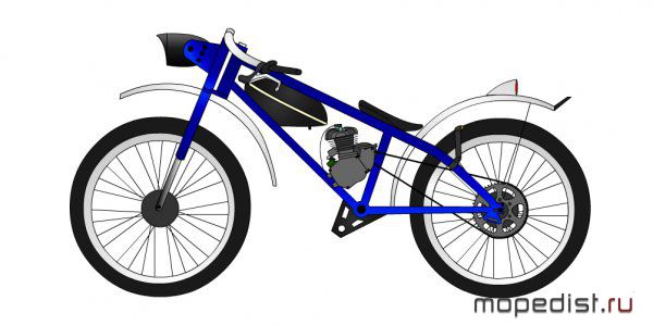

Со скуки решил сделать небольшую зарисовку мопеда) Примерно так он должен выглядеть в конечном результате:
Garry Eagle
село Лом (Касимов)
2635 дней назад
Куда ноги ставить?
Многие знают больше, чем я. К счастью, это меня не волнует.
triloded
3183 дня назад
Ну не знаю, родной бак - это очень важная деталь дизайна такого мотовела. Китайские баки, да ещё и установленные на верхней трубе - я просто ненавижу, это надо же китайцы такое уродство сделали.
Заполированные спицы даже покрытые лаком быстро потускнеют, причём пятнами.
Под родной размер, можно поставить обода от горного велосипеда 26" (желательно двойные пистонированные) и нормальные DTшные спицы. Соответственно резина тоже нужна велосипедная. 19" мопедным колёсам наиболее близко соответствуют велосипедные 24" колёса. Мы же помним и знаем что мопедные и велосипедные дюймы - разные
радик
Челябинск
32 дня назад
согласен с трилодедом .меня риговские покрышки от риги 13 бесят (деревянные),А если с "толкача"заводить ,то их может "провернуть "
Rvach
Йошкар-Ола
2640 дней назад
Garry Eagle, Для ног в каретке перекладина, не стал её рисовать.
triloded, Бак если найду оригинальный - установлю, а по поводу ободов лисапедных давно мучает вопрос. Их у меня много, есть 24", двойные 26" и 28". Проблема заключается в спицах. Ведь для этой ступицы спицы нужны прямые, а велосипедные в том месте, где крепятся ко втулке они изогнутые. Придётся выгибать? Или же с этим же изгибом крутить?
Зеленогорск
171 день назад
Если крутить с изгибом, то изгиб со временем выпрямится и спицы ослабнут.
Garry Eagle
село Лом (Касимов)
2635 дней назад
Попробуй нарисовать схематически человечка в масштабе. Убедишься, что ноги на педальный вал нормально не встанут.
