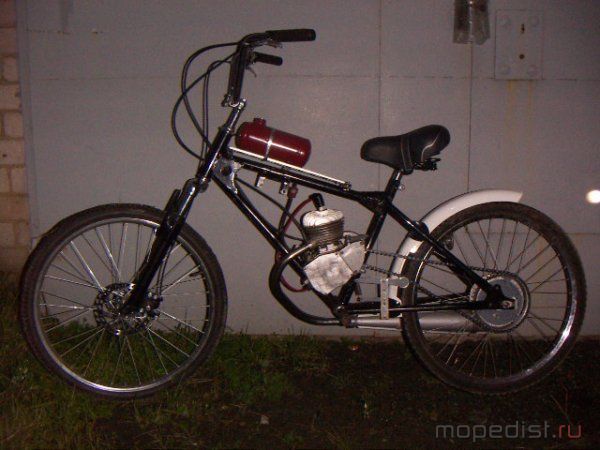

В прошлом году мне подарили некомплектный Д-8. Зиму он пролежал на балконе. Проблема была в том что я перейдя на четырехтактники ФМБ распродал и раздал почти все запасы по Дешкам. И пришлось мне с великим трудом искать недостающие детали: всю электрочасть (включая крышку отсека),вал сцепления,часть карбюратора и еще кое что. Тут у одного форумчанина приобрел по случаю раму от 13 Риги и летом эпизодически начал собирать мопед. Случайно нашел глушитель (дырявый) от 13 Риги. Потом прикупал велодетали, спицевал колеса, паял бензобак, мудрил с натяжителем цепи и вот получилось нечто вроде банальное ,но с особенностями

zmeyuka:
Что за "особенности"?

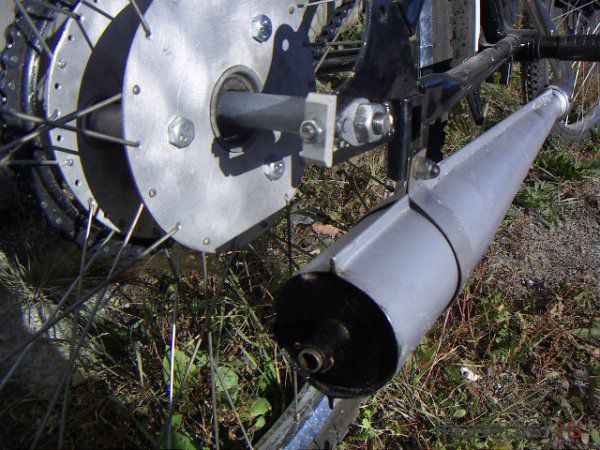

Ну во первых задняя втулка комбинированная из выпиленной центральной части с подшипниками и самодельных фланцев из листового алюминия со спицами для колес на 20" на ободе в 24".

zmeyuka, сфоткай плиз поближе рулевую колонку). Что за вилка(вижу что от велика), какая размерность трубы?

Хорошо завтра буду в гараже и подетально сфоткаю. Там есть кое какие приколюхи.

да обычная дюймовая,только с длинным штоком
andruxxa
Ковров
Точно дюйм? не больше? А то куплю, назад в магазине не поменяют из-за этого.
радиоуправляемые игрушки
Westenberg
2446 дней назад
На Zoom-овскую смахивает, у меня такая smile Хорошая вилка, за четыре тысячи не развалилась, хоть и с одной пружиной...
Кажется, Zoom 500
Длиннющий резьбовой шток и честный дюйм:)

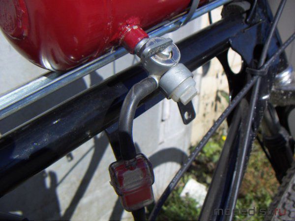

бак прикольный .. Можно фото поближе?

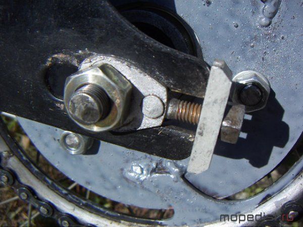

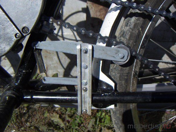

самодельные натяжители (сверление,склепывание)Добавлено спустя 2 минуты
Самодельный механизм натяга цепи (компенсирующий осевое биение самодельной ведомой звезды.Добавлено спустя 6 минут
Бак сделанный из автомобильного огнетушителя. Горловина взята с него. Элемент пробки взят с верхней части огнетушителя (ножовка по металлу,пайка оловянным припоем) Бензокраник китайский с нарезанной наружной резьбой под штуцер бачка.Добавлено спустя 8 минут

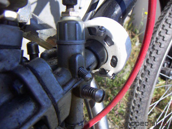

Манетка в качестве газа. "Курковый газ" smile Добавлено спустя 9 минутПотом еще кое что покажу.

Поздравляю с законченой работой!Чем больше времени проходит-тем больше нам приходиться творить. Запчасти исчезают. Но наверно это хорошо-развивает!
курковый газ-дюже удобно! У меня на мопеде стоит, да и на снегоходах.

Тоже пришлось придумать самодельный механизм натяжения цепи. Пробовал ставить специальное пластмассовое колесико от велосипеда, т.к. металлического не найти, но его хватило на полдня. Нашел тогда огромные шайбы приблизительно сантиметров 6 в диаметре, чтобы использовать их боковыми ограничителями, в середине поставил гайку с резьбой М8(чтобы свободно одевалась на резьбу М6), а поверх гайки надел два больших гровера, которые как раз оделись на гайку. Конструкция получилась не крутящаяся, а легко скользящая. Цепь при трении по бокам гроверов скользит очень легко. Шума тоже практически нет даже при езде на педалях без мотора. Узел получился очень крепким и надежным:

omich, остроумное решение, а главное незатратное. Я помню на Дырчике выкладывали фото мопеда с натяжителем в виде стального прутка идущего от нижнего пера и упирающегося в цепь. Причем это был фабричный вариант.Добавлено спустя 5 минут
Самодельное заднее колесо с центральной частью от мопедовской втулки и обрезанный глушитель "сигара" с самодельной алюминиевой флейтой. Резать было не жалко глушитель был дырявый.Добавлено спустя 7 минут

С китайского краника снята гайка и нарезана резьба наружная для вворачивания в латунный штуцер (припаяный к баку)Добавлено спустя 13 минут

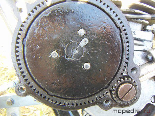

Ну и в продолжении темы ремонтопригодности-внешний диск сцепления сделан с фиксатором притянутым винтом М2 что позволяет не срывать кернение и не кернить по новой прижимную гайку.Добавлено спустя 17 минутНу и естественно все прокладки изготовлены из паронита (кроме прокладки на головку(ее даже не смотрел))

Да вилка китайского производства стальная с трубой под 1 дюйм (резьбовая). Вроде бы Зум. Я наклейки снял сразу как купил (а купил еще в начале лета). Вилка конечно жестковата но у нас выбирать не приходится. Зато там был кронштейн для дискового тормоза (а штоки под ви-брейки я отпилил болгаркой за ненадобностью) Вчера снимал цилиндр и поставил все таки нижнее кольцо (поначалу попробовал с одним верхним ездить)И ехал почти так же но нарушать конструктив не стал (положено 2 кольца-значит 2)

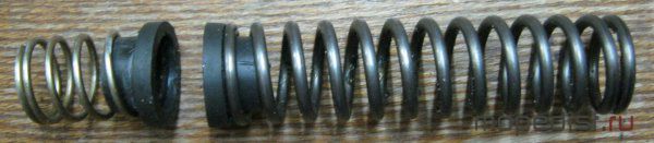

zmeyuka, вот на моём тоже вилка нечто подобная... вот зимой думаю, что бы с ней сделать. Если к существующим пружинам с низу добавить ещё коротенькие помягче, а болт крепящий поставить подлиннее. По идее сначала должны будут срабатывать мягкие и при полном сжатии вступят в работу родные жёсткие.
Вот думаю - сработает ли задумка такая scratch

сработает, это называется позитивная и негативная пружина, так в более крутых вилках и есть
непоседа
Белоярск
2750 дней назад
dan_1995:
нет, там работают пружины с противоположными векторами тяги.
В моей ашанвилке схема такая же как в вилке совкопеда - просто пружина. Я же хочу к уже имеющейся просто добавить ещё одну - послабже:
Сегодня испытал. Получается сначала работает малая...потом вступает родная. Это дало мягкость в начале (на малых ямках) и жёсткость в конце.
Ещё добавился свободный ход работы вилки !
Конечно не супермодель, но всё же лучше стало.

Да просто "заговоренный" движок какой-то. Два раза слетала цепь с задней звезды (биение звезды). Установил ролик. Теперь вот порвало и цепь собралась на ведущей. Пришлось снять "треугольник" и вытянуть цепь. Но чудо-картер не поврежден, лишь на "треугольнике" выхватило алюминий (небольшой слой).У меня витает идея изготовить шкивы и попробовать ременную передачу.Но для этого придется делать армстартер. Если мопедку не выкупят в этом сезоне-может попробую.Добавлено спустя 5 минутНу вообще конечно мопедную цепь надо ставить-ее так не колбасит как хлипкую велоцепь. Но у меня нет ни цепи,ни звезды. Вчера поинтересовался в магазине про такие девайсы-продавец лишь руки развела. Нет спроса -нет предложения.Не возят уже на советскую технику. Надо бы китайскую 420 примерить к нашей звездочке-может шаг совпадет.

Курковый газ заменен на велосипедный грипшифт (врашающийся переключатель скоростей) фирмы SRAM.И стало как на настоящей ручке газа.Кто не смог на свои мопедки найти подходящую ручку-рекомендую. Надо только вынуть пружину фиксатора положений. Лучше брать 5-ти скоростной грипшифт. А меньше и не бывает.

zmeyuka, Чем-то она и лучше. Но зимой в толстых перчатках и замерзшей рукой не удобно будет вертеть маленькое колесико. А в теплое время без перчаток могут пальцы затекать. Дело привычки, конечно. Я пока от скутера поставил, и не парюсь. (Все лишнее отпилил)... Sram конечно попробую. Где-то есть она в грудах хлама.
zmeyuka
Челябинск
1307 дней назад
На второй мопед уже ставлю. Работает точно так же как обычная. У нее же ребра сделаны по принципу многогранника так что захват надежный.

Немного изменился мопед. добавил крыло чтоб в морду грязь не летела и ручка газа изменилась.
Все ...мопед продан за 5 тясяч (по себестоимости деталей) в придачу отдал цилиндр с головкой,новый поршень, звезду на мопедовскую цепь. Теперь азы работы двухтактного двигателя будет осваивать пацан. Вроде благотворительного жеста. laugh

2396 дней назад
linil:
Для Д-6 вполне годится, ибо при такой "мощности" мотора у дроссельной заслонки при езде за городом в основном только одно рабочее положение, до упора.
