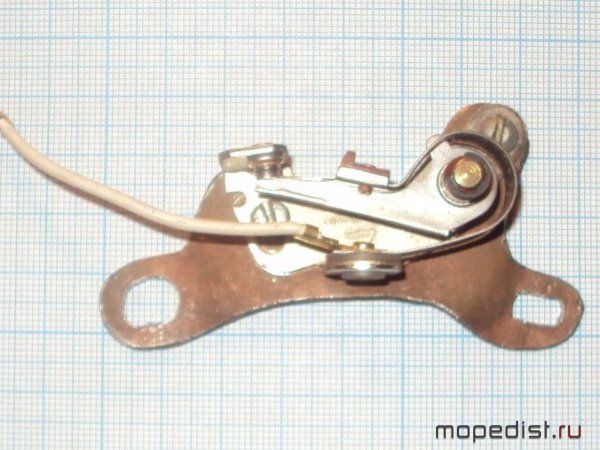

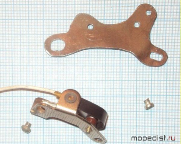

И так ближе к делу,для создание "получше" контактов нам понадобится:
1.Контакты от ЗиЛ-овського трамблёра,либо жигулёвские с пластмассовой втулкой и подушечкой на подвижном контакте(мне кажется пласмаса лутше текстолита)
2.От родимых контактов от Д нам нужна планка,та которая привинчиваеться двумя болтиками к подкове,разрезаем её пополам(горизонтально),подгоняем одну часть пластины к верхней части "новых контактов",а второю соответственно к нижней ВСТЫК(после подгонки к отверстиям на подкове,на фиксацию),Стыки нужно прихватить сваркой.
Важный ещё момент при подгонке всех "точек" подушечку подвижного контакта на максимум подогнать до кулачка(что позволит во время выработки подсунуть подушечку ещё,и так до полной выработки.
3.Клипса с войлоком тоже взята с трамблёра и закреплена с правой стороны внизу и фиксируется вместе с подковой,предварительно прижав к кулачку.
У меня такие контакты второй сезон ездят,можно сказать в магдино и не смотрю,толь масло на войлок подкапываю.

фото можно?

Познее скину(просто с телефона не очень удобно)

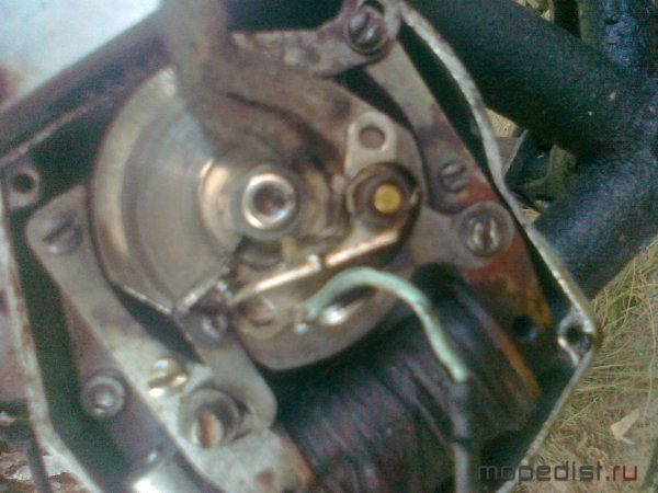

Давно было. Чьё? Не знаю -

Читал где-то что ставят Явовские контакты через переходную пластину,у Vorchun жигулевские вроде через переходную пластину вон на фото

Когда изолятор родного контакта(молоточка) стерлась, просто поменял на аналогичный от магнето М124. Из переделок - заглушил отверстие, сверлил новое, чуть-чуть укоротил пружинку.
Отъездил где-то сезонов 5-6, потом СЛХ, позже ЗАН. Красота! А контакты - как кошмарный сон.
