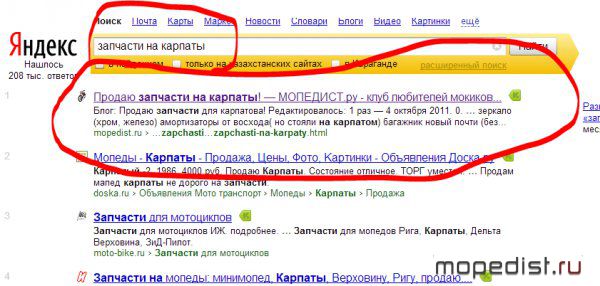

зацените начал искать в нэте запчасти... laugh

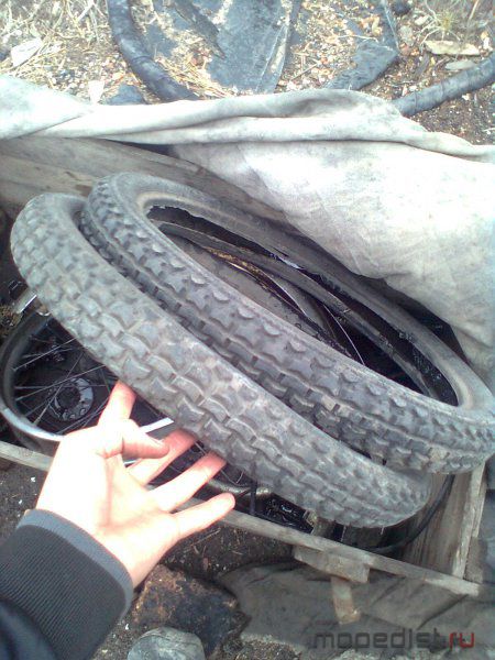

новость)я замутил ящик с запчастями...вот фотки

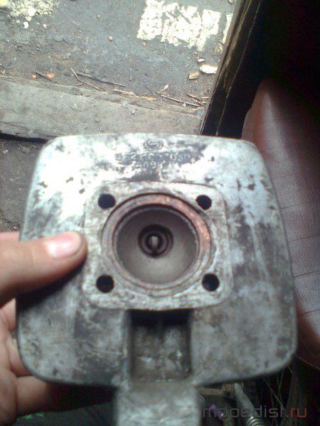

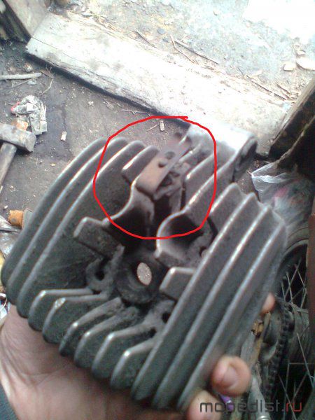

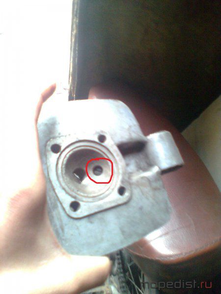

а вот вопрос )я замутил еще верхнюю часть цилиндра но она не такая как у меня первая фотка это моя
а вот которую я замутил
что это такое для чего это ?

Это декомпрессор, для выключения двигателя и продувки цилиндра в случае перелива горючки.

Semen:
shock
AlekseySV
4445 дней назад
Калян), на Карпатах этот декомпрессор не совсем и нужен. Двигатель там через выключатель контактный на руле можно заглушить, т.е. не механичеким способом, а электрическим.
Первая головка без декомпрессора - это от S-62, она ставилась на двигатели S-62, V-50 и V-501.
А вторая с декомпрессором от S(Ш)-57, она ставилась на двигатели S(Ш)-57 и S(Ш)-58.
Редактировалось: 3 раза (Последний: 18 апреля 2013 в 13:43, AlekseySV: причина не указана)
