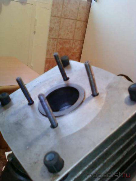

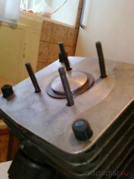

Решил переделать угробленую поршневую.
Поршневая досталось при покупке в таком состоянии!Выкидывать жалко будем пробывать переточить под поршень хонда дио 18 на 39мм(РОДНОЙ НА 38ММ)Добавлено спустя 11 минутДлина гильзы сейчас 92 мм.Её сточили под поршень v 50 от двушки.Головка 22мм.Резьбы на крепление патрубка нет совсем!!Добавлено спустя 12 минутМожет у кого есть дельные советы???????? zst

Головка, похоже, у тебя нормальная, не испорченная. А гильзу подрезали сверху, или снизу? Похоже, что сверху. У меня была подобная поршневая со сточенной гильзой. Я её ремонтировал устанавливая между головкой и цилиндром медные шайбы. Если фотки сохранились, то выставлю. Моторчик этот до сих пор бегает, как новый. А поршень от ДИО сильно отличается от родного Симсона?

Я скинул фото 1 там симаковское и хонды!!Просто интересно кто додумался стачивать верх гильзы??Мы если стачивали то всегда снизу!!Вот и думаю получится или нет! v

А почему не получится?
У меня было вот так.
И вот так.
Поршни отличались размерами. Слева - тот который стоял ранее, а справа родной Симсона.

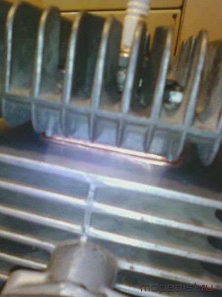

Сделал из медного листа три прокладки.
Поставил их между головкой и гильзой. Получилось вот так.
И вот так.

Вот и у меня разница 3мм!!Добавлено спустя 5 минутА сколько мм у вас снято было???

Сейчас точно не помню, но если и у тебя тоже от Верховины поршень стоит, то так же - 3 мм.

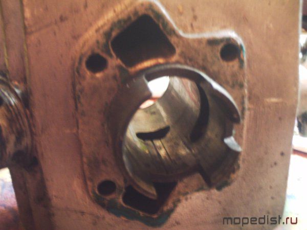

Расточка цилиндра закончилась трагично.Я токарю обьяснил что надо выточить приспособу и её зажимать а не саму гильзу.Ладно всё по рукам и разошлись!Когда пришёл за поршневой токарь меня порадовал что низ гильзы сломан!Ему было лень сделоть приспособу и вот результат!!Не доверяйте поршневую таким умельцам!Я остался без поршневой. scare dash

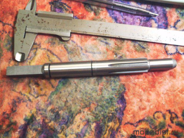

Вот сегодня токарь привёз вал для заводилки от симсона !Выточил всё отлично и как я хотел под квадрат!!Хоть не мучиться со шлицами! dance

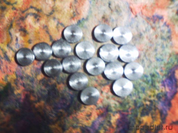

Вот родной и самодельный вал заводилки от Симс s 51!Родной вал теперь только на выкид!
Он обломлен по сварке!Добавлено спустя 35 минутИ вот заготовки для шпонки!Из хорошего металла!

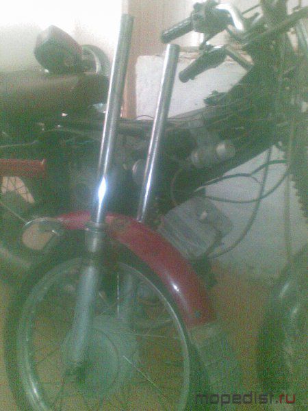

Сегодня перебрал переднюю вилку на симаке.Кое как промыл бензином, так как залито было густое и слишком грязное масло, так просто выливаться не хотело.
