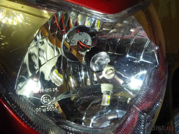

Это то, что есть сейчас. XM-L EZW на медной звезде припаян к медной шине, направлен вверх. XT-E под коллиматором 20х40 работает дальним. Работает, на самом деле, плохо, но другого коллиматора у меня в то время просто не случилось, а фара была совершенно необходима. Зато овальный замечателен как ближний. Оба нейтральные на 4000К, компромисс между яркостью и освещением от действительно тёплых светодиодов. Дополнительный ближний я поставлю не холоднее 3500, ибо ваистену.
Что надо сделать. XM-L отпаяю, звезду творчески опилю и поставлю через медный же клин наклонно. Собранная на пайке медь - лучшая конструкция для отвода тепла. А отводить тепло от светодиодов необходимо как можно лучше. Угол будет 15-20 градусов, чтобы попасть в тот куцый участок отражателя, который конструкторы забыли кастрировать и он ещё может отражать свет на дорогу.
XT-E выкину нафиг, он даёт совершенно недостаточно света для дальнего. Десятиградусная оптика у меня уже есть, XM-L T5 на те же 4000К лежит на почте, драйвер для него на три ампера к почте подползает на улитках. Как соберу, будет 800 люменов дальнего нейтрального света. Это уже проверено временем, на Джалинге 11 дальним светом работал именно коллиматор на 10 градусов, по тем временам ещё с тёплым MC-E, на 500-600 люменов. И хорошо ведь работал!
А с овальным ближним пока не ясно. Скорее всего поставлю его снаружи, на "подбородок" башки ниже фары. Но это будет или Lux-RC FX30, если он его выпустит в обозримом КТТС, порядка 1200 люменов, или самоделка на тёплом XP-G2 в многострадальном коллиматоре, около 600 люменов, тоже КТТС.Добавлено спустя 32 минутыА вот это ключевые части разобранной "лампы". Медно-алюминиевый корпус, который отводит тепло на радиатор и встаёт на место цоколя родной лампы; припаянный XM-L EZW 12V (обратите внимание на четыре кристала, они включены последовательно); XT-E на обычной звезде; винтики, которыми эта звезда крепилась; уже обгрызенная звезда для установки под углом.
Вот это уже интересно. Спасибо. Об этом я выше и писал, что кто-то должен долго экспериментировать и много раз переделывать прежде чем выкристализуется реальный вариант. Для себя же рассматривал установку света, как "лобовую" интеграцию готового варианта т.к. на эксперименты сейчас нет времени.

Чем и занимаюсь. Эта фара - уже третье изделие, и её недостатки я знаю. Главный недостаток, впрочем, в головах дизайнеров Кимко.
С готовыми вариантами ещё можно поставить светодиод в галогенную линзовую фару. Но для этого фару надо сначала купить. А потом решить, как эту фару аккуратно и красиво прикрутить к мопеду. А в мопедах обычно места нет, причём даже в скутерах и скутереттах. Светодиод в родном рефлекторе или светодиод в коллиматоре гораздо компактнее, а драйвер и радиатор для них уже можно впихнуть по месту.
Коллиматоры 10 градусов для дальнего и 20х40 для ближнего уже можно считать проверенным и рабочим решением.

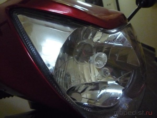

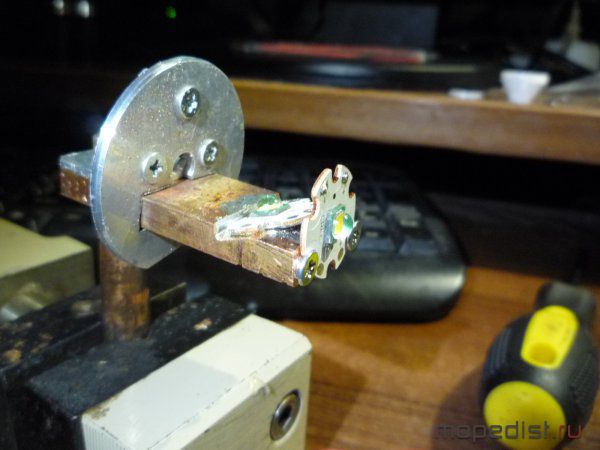

Вот как-то так.
Ближний светодиод наклонил в сторону отражателя. Хуже не стало, заметно лучше тоже. Дальним поставил XM-L с коллиматором. И дальним я наконец доволен. Драйвер для дальнего импульсный, виден в изоленте. Ближний работает просто через резисторы. Четыре последовательных кристалла позволяют. Да, на холостых мерцает и светит тусклее. Но зато неплохая эффективность (именно в этом случае, обычно правильный драйвер лучше), и меньшее потребление мощности на малых оборотах. Хорошего света от него никто и не ждал, родной визовский отражатель - ну вы помните.
Ещё ерунда от той же четырёхкристальности, луч имеет форму не просто прямоугольника, а двух горизонтальных полос. Верхняя тусклее, нижняя ярче. На белой стене это хорошо видно, на дороге мало заметно. Но это свойство именно EZW, эксперимент оказался неудачным.
Максимальная освещённость с расстояния 6 метров получилась 80 люкс, на уровне примерно на тридцать сантиметров от земли. Для 10 метров это даст 30 люкс. Это на холостых, на полной мощности будет раза в два больше. Даже в этом куцем рефлекторе.
Хитрость со светодиодом в отражателе в том, что точное положение его надо угадывать и подбирать. Тупо делать как в лампе нельзя, лампы впихиваются в фару абы как, лишь бы светило.
Положение по вертикали, выше-ниже, определяет верхнюю границу луча. Чем выше стоит светодиод, тем ниже (в землю) будет светить фара. Если у мопеда проблемы с регулировкой по вертикали, это надо учитывать. Положение по горизонтали, вперёд-назад, определяет широту и форму луча. Если светодиод стоит в самом фокусе, фара будет светить узким квадратом. И это обычно неудобно. Если светодиод не в фокусе, квадрат будет кривее, но шире.
Угол установки дальнего света подгоняется напильником когда уже ясен угол ближнего. Тут всё просто, середина луча должна смотреть на асфальт метрах в 20-30. Так и дорога хорошо освещается, и хватает на посветить вдаль.
В свете отражателя не хватает освещения ближней зоны, до 10 метров. Но это так и с лампой, только она и дальше не светит. Для самого ближнего света - отдельный светодиод в овальном или широком (25-40 градусов) коллиматоре, направленный совсем вниз.

John_Jack:
Так все-таки лучше получается вдаль светить, чем лампочкой?
У меня нет пока возможности провести ходовые испытания, но дома на стенку с расстояния 4-х метров фара светит очень приятным светом, т.е. и не желтым и не синим. Свет очень не слабого фонаря с 1 Вт светодиодом теряется как свет от луны при ярком солнце.
Для сравнения фонарь с 1 Вт светодиодом и моя переделанная мопедная фара ФГ-306 на Cree XM-L при токе на нем ровно 2 ампера:

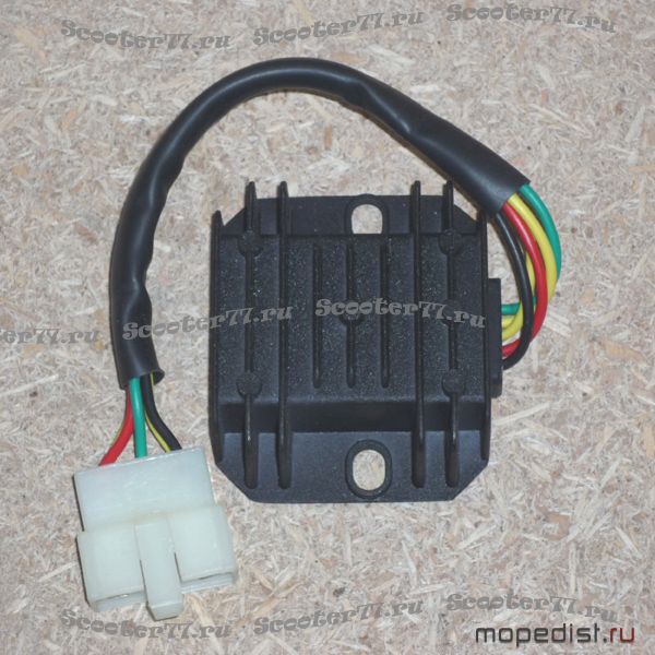

Не у всех китайских мопедов так. Выпуски последних лет уже весь ток выпрямляют в постоянку. У меня как раз такой генератор. Там и реле-регулятор другой. С генератора у них идёт не белый и желтый провод, а как правило 2 желтых. И эта обмотка полностью отвязана от массы.
Вот такой регулятор:
http://scooter77.ru/published/publicdata/SCZIP/attachments/SC/products_pictures/Regulyator%20napr%20GY7-125%20%282x3%29_2_enl.jpg
