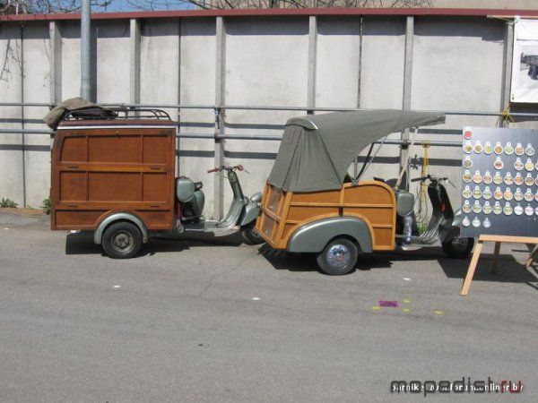

А нафига ей больше? Это не девок катать, это развозной грузовичок "ближнего действия". В Италии и вообще на Средиземноморье таких тучи. В условиях тесной исторической застройки, узких улочек и развитого малого бизнеса - альтернативы им нет. Вот, сходу нашёл:
Во время молитвы Будде
я продолжаю
прихлопывать москитов
/Кобаяси Исса/
EEK
EEK
898 дней назад
Автомобильчик справа - Рено4. То ещё изделие... Примитивнее, пожалуй, только Серпуховская котомаляска...

Дурашка
4648 дней назад
Хорошая машинка.

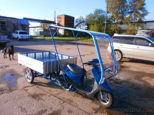

Если на базе скутера, то проще наверное в таком духе что-то сделать -
Правда, кабина не закрыта. Но за основу тогда можно взять такой -
Хоть что-то над головой.
Наглядный пример -
http://traik.satom.ru/p/722269-gruzovoy-skuter-honda-dio-18-differencial-zadniy-hod-kabina/
