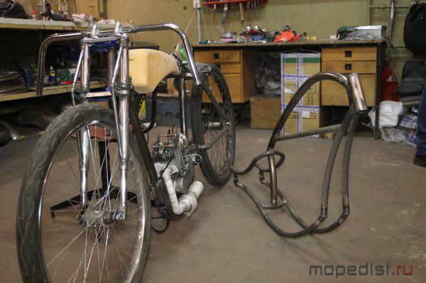

" Iron Wheels" базируются на заводе. Комната для тусовок и мастерская, между ними холл заваленный великами. Один из них (серийный китаец)так и просится под мотор:
А другой просит украсть невесту, спец проект для этих целей:
И традиционно, как во всех кастом клубах, непонятные конструкции, напоминающие велосипедные рамы:

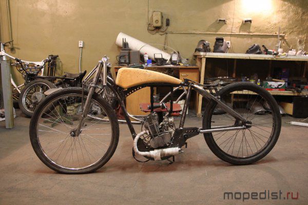

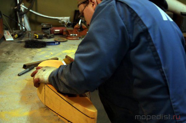

Здесь мы будем делать бак для моего аппарата. Сначала Дима делает макет из пенопласта:
Потом тоже самое будет воплощаться в металле. На фото виден бак -донор от "Енота-Поласкуна", с него мы возьмём пробку и бензокран. На баке будет один сюрприз, но об этом позже.

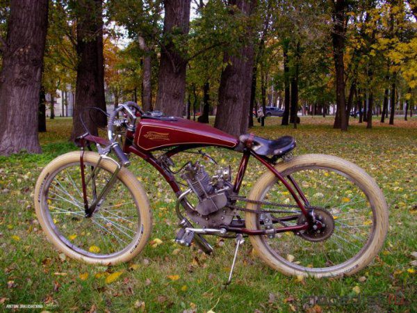

Помните, где то мы уже обсуждали этот байк. И даже говорили похвальные слова в его адрес:

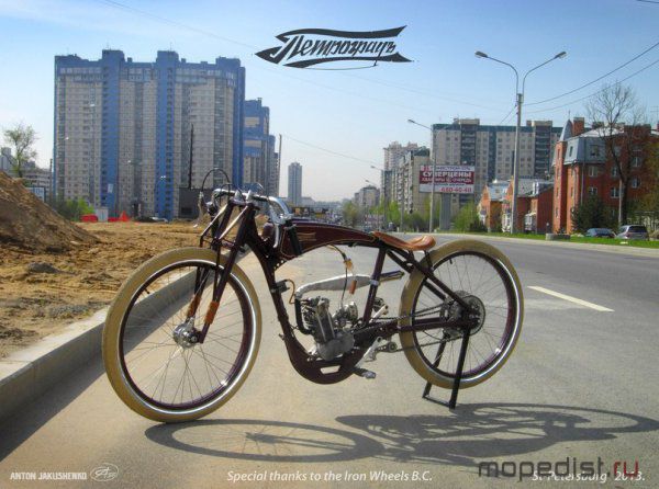

Действительно классный! Но его создатель и владелец, Антон так видимо не считал. А потому разобрал его на фиг, и.. у меня появился достойнейший конкурент. Full kustom!!!Других вроде не намечается:
Вот так. Антону резонно не понравилась Стелсовская рама и он приступил к постройке более серьёзного бордтрекера используя заготовки со старого. Учитывая что первый проект был - бомба, то второй просто атомный! Посмотрим конечно что выйдет в итоге, но думаю что Антон нас очень порадует своим новым творением. Респект и уважуха)
