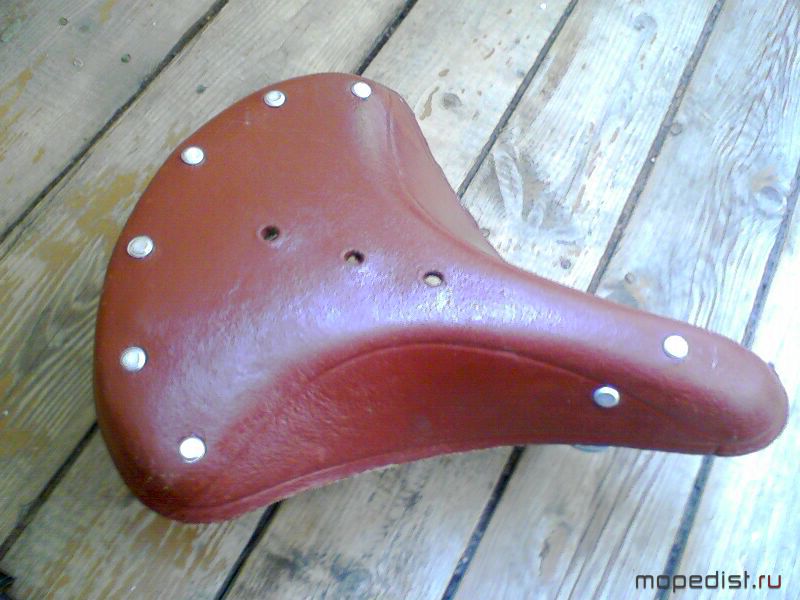

Вот это вот старое седло купленое на блошином рынке в маленьком итальянском городке Marostica smile Когда я его увидел, то понял, что сердце моё будет навеки разбито, если я не отдам за него запрашиваемые десять евро, а когда десять евро отдал, и пошёл дальше с глупой улыбкой, понял, что надо бы его к чему-то прикрутить :)
http://czech.users.photofile.ru/photo/czech/200665920/210537680.jpg

О, знакомое седло... прошлым летом тоже такое приобрёл... в одном из привокзальных магазинчиков на Алтае за 260 деревянных рубликов. Только я унёс его назад в магазин, не понравилось. На трёх пружинах не смог приноровиться удержать равновесие, ноги в постоянном напряжении из-за этого. Да и мой вес 85кг, а там очень мягкие пружинки...на кочке пробивает до самого стука "болт о болт". Поменял его на Стелсовское, уширенное.
Дурашка
4664 дня назад
Я вешу 100кг плюс-минус пару кило - сев на сиденье лежащее на полу не смог продавить пружины даже наполовину
Может какое-то другое у вас было всё-таки?Добавлено спустя 6 минутИскал на ибее - нашёл очень похожее по отделке и фурнитуре

судя по фото - 100% оно. Там изнутри (в передней части)есть болтик для натяжки кожи седла?
Czech:
так оно и есть, а когда в раскачку, на кочках - то да, пробивается.
Ну да может они под разный вес расчитаны...вам пожёще попалось.Добавлено спустя 5 минутя купился на его внешний вид, ностальгия по детству...ан нет...не то! и главно дело не усидишь на нём спокойно, он качается - так и норовит выскользнуть из-под зада shock

У меня тоже такое сиденьице есть. Сразу заменил две задние пружины на более толстые от совкового седла. На ямах стандартные пробивало, к тому же, при педалировании на мягких пружинах, седло качается и ехать очень неудобно-сползаешь. И да, брукс рулит ,хотя хром у них мне не очень понравился.
Сергей sbech
Hamburg
4818 дней назад
У нас продают очень похожие, тоже с тремя пружинами и держащееся на двух продольных полозках. За те же 10 евро... Говорят, что сделано в Беларуси smile
Купил жене тоже, на красивый велосипед. Если и подгибается подл весом - то не чувствуется. Не шатается, совсем.
Подозреваю, что как всегда - это произведённые в странах... не Британии копии Бруксов.
То "белорусское" от Брукса отличается кожей - там не кожа, а нечто постсоветское, вероятно - прессованые кожаные отходы.
Недавно купил б.у. Брукс-66, за 40 евро... Весчь! Теперь ни за что от настоящих кожаных сидений не откажусь.Добавлено спустя 2 минутыТочно. Брукс Б-73 smile :)
http://www.brooksengland.com/catalogue-and-shop/saddles/city+%26+heavy+duty/B73/Добавлено спустя 7 минутБрукс (или другое качественное кожаное седло) - по удобству вешь непревзойдённая!
То белорусское - имитация внешнего вида, не кожаное, слишком твёрдое. Ещё признак - кожаные сёдла крашены как кожаная обувь - пропитывающей краской, не образующей выраженный верхний слой.

Да-да, прессованая "кожаная крошка" smile Кстати, поздние советские из того же барахла сделаны, только у них другая проблема - ломаются пружины, гнутся направляющие...
Про кожаные сёдла на 146% согласен, современные велосёдла это дилдообразный инструмент наказания для извращенцев.

Czech, седло на полочку положи заместо движка, ибо ему там самое место. Когда-то давно поставил себе такое на велик, разочерованию не было предела. Индусы сделали какие-то странные пружины, при немеряной жесткости они подо мной (а тогда был малость похудее) просели за неделю активной езды, пришлось менять на другие, от старого советского. А потом седло резко окрасило штаны, мне пришлось щеголять на каком-то мероприятии с коричневым пятном на заднице, что было весело...
Если хочешь олдскул седло- разорись на брукс или аналог. В итоге выйдет лучше, удобне и практичнее.

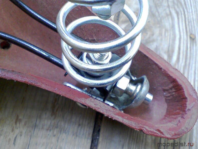

Седло я так понимаю такого плана:
С тремя пружинами:
И таким натяжителем:
"Чехол" из какогото пресованного картона, крепления к подседельной трубе то ли из толстой фольги, либо из тонкой жести, пружины при моих 70 кг пробиваются и стучат на колдоёбинах.
Купил летом за 200 деревянных рублей, чем то похоже на советское, но только издали и ночью, совковое устроенно совсем по другому, вот какой "скилет" в своё время обнаружил у себя в хламе, правда кожанного чехла не было, фото каркаса нашол только это:
