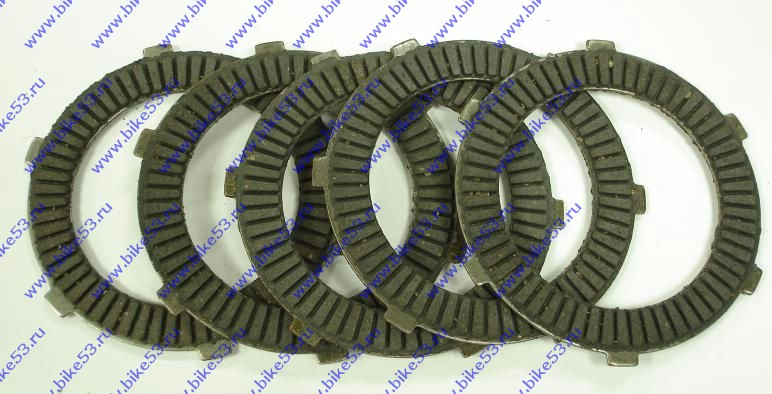

Тут такое дело.После переборки В-501 перестало работать сцепление,выжимается до упора аж скрипит,но не работает:на скорости коленвал продолжает вращатся.Я уже и сцепу менял,и столик,что я только не делал.У кого такое было помогите.
(в@рщи]{
Калуга
2676 дней назад
Толшину дисков надо смотреть
Если такие все 3, то просто места для выжима сцепления не останется - они слишком толстые и их надо притирать то толшине
Еще может быть нажимной пятак в крышке столика ложится на торец цапфы коленвала или непосредственно на гайку, которая по высоте не влезла и выступает за пределы цапфы.
Вообще если рукой нажать на крышку столика до упора диски хоть разъединяются?
