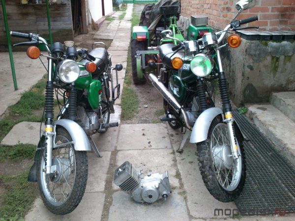

Sega
Екатеринбург
3951 день назад
Andrey965:
В этом сезоне поедет?
Уже поехал)обкатку прошёл, сегодня немного поездил работой доволен мотор не шумит)
