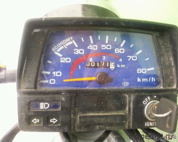

Всем привет! Вопрос - разборный ли такой спидометр?
Можно ли заменить индикатор включенной передачи? На моём горят не все палочки цифрового табло, и не понятно что за передача включена. Хорошо показывает только "0" и "1". За одно как можно сделать его ярче? Днём например ничего не видно на нём. Можно ли сделать самому индикаторы включённых передач из светодиодов? Например зелёный диод - нейтраль, и ещё 4 красных в рядок - передачи?
Разборный. Разберай, меняй. Новый он достаточно яркий, просто может у тебя защитное стекло потускнело. Вместо индикатора можешь спокойно ставить светодиоды. Схема простейшая.
Естественно ставь 4 светодиода

1alf1 61rus:
Не 4 ,а 5 светодиодов( 4 передачи и нейтраль).Может проще заменить семисегментный индикатор или проверить обвеску индикатора.

aleksandr:
Извентиляюсь, но когда все светодиоды погашены это можно считать нейтралью. (можно и 5 кому как захочется).Для меня так индикатор скорости в принципе вообще лишнее, нужна хотя бы просто индикация нейтрали.Добавлено спустя 3 минуты
aleksandr:
Эта деталь не ремонтопригодна так как уже попадал ко мне такой индикатор с отсутствующими секторами. Просто заменили на другой.
