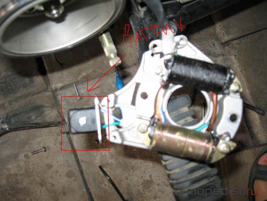

Prof61, У меня тахометр трех контактный(можешь зайти ко мне на форум,чтобы посмотреть фото тахометра-http://www.mopedist.ru/forum/thread1803-1.html).Я слышал, что есть ещё какой-то датчик тахометра, можешь подсказать,где он находится?Если можно, то лучше скинь схемы проводки к тахометру..
Prof61
2243 дня назад
Схема ВСЕЙ проводки альфы легко яндексится, и мне ПОКА с тахометрами дела иметь не доводилось. Датчика у электронного тахометра как такового нет, всё в генераторе.
http://professor61.narod2.ru/
http://professor61.boltun.su/
Lev52
Варнавино
4225 дней назад
Prof61, Так а может быть, он за левой крышкой генератора находится?
-это не он?
Фотография не моя, нашел...

Здесь трёхконтактный тахометр-
Vorchun
Pedro de Pakas
Нет там датчика тахометра.
Тахометра то самого нет по сути. Эта штука со стрелкой и шкалой просто прикольно стрелкой машет, от изменения частоты тока генератора, а не точно обороты показывает.
Он "сигнал" с желтого провода берёт.
