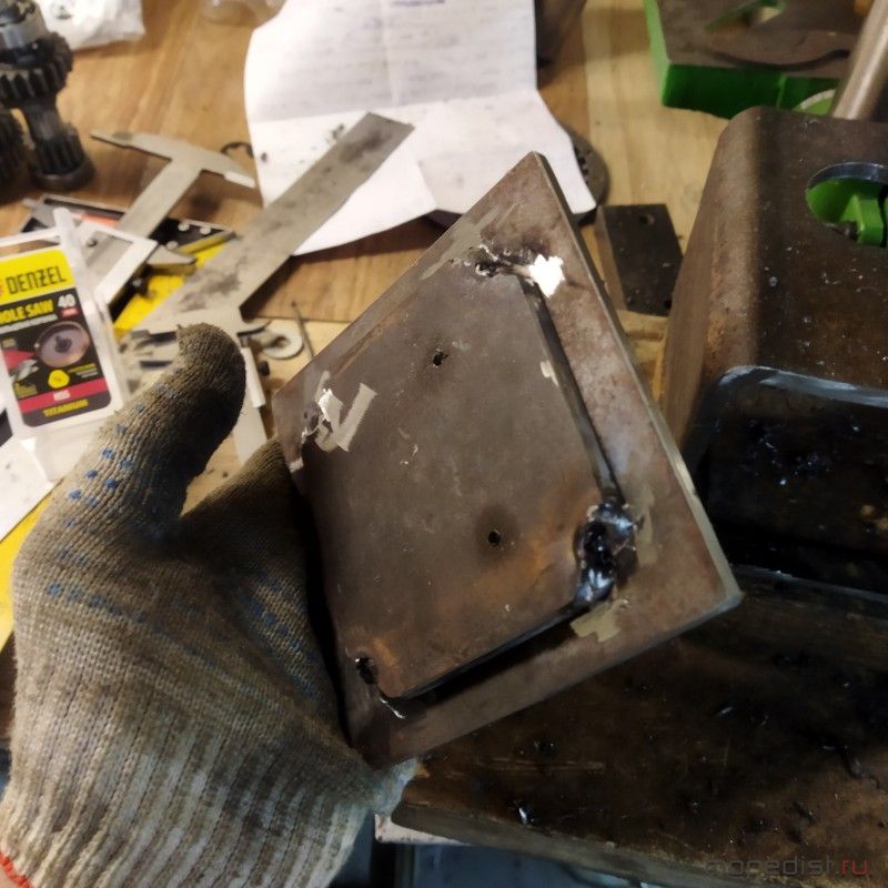

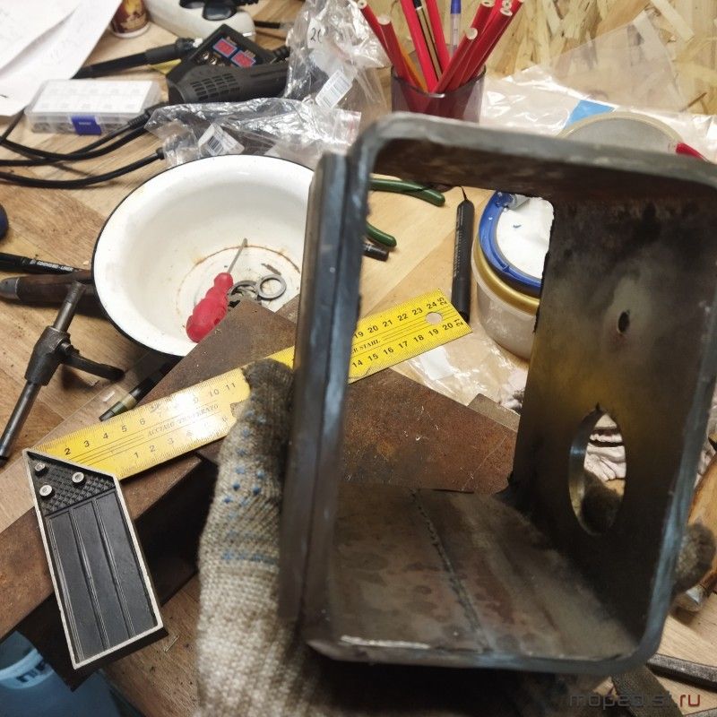

Начал делать набросок силового корпуса коробки. Он планируется, как часть рамы. Должен быть вварен на своë место.
Досверлю отверстия, приварю днище с пробкой и буду мудрить переключатель.

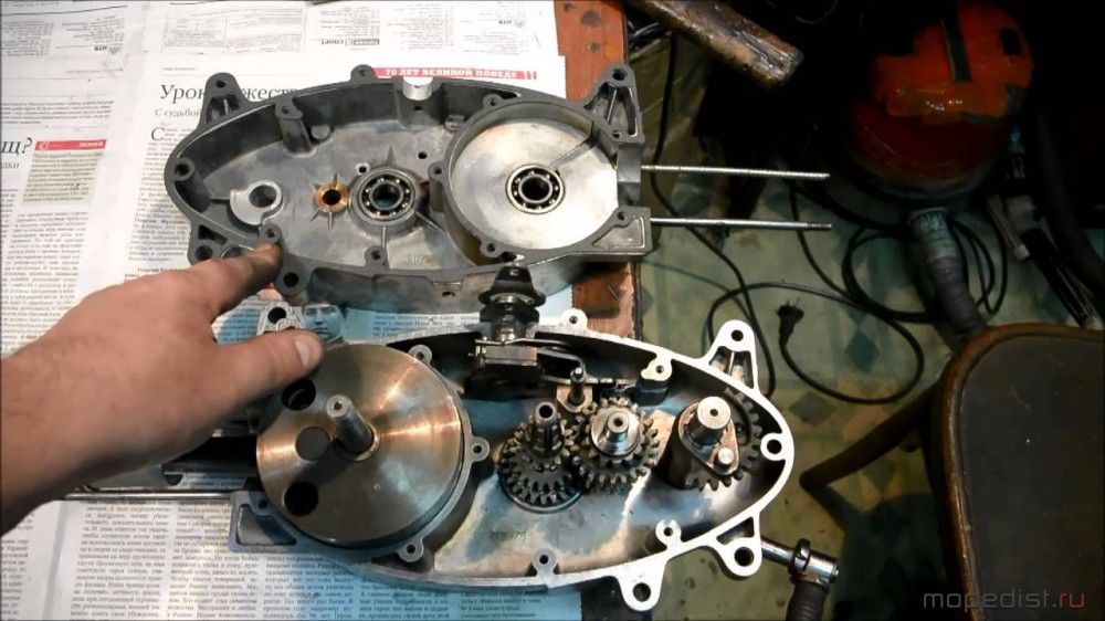

А подсмотреть не желаешь? Например, в моторе Альфы, хотя бы.
komandor
Радужный (Владимирская обл.)
Например, как подсмотреть?
3 часа назад
Хотя бы так: замерить высоту от заливного отверстия до низа картера; замерить расстояние от прокладки масляного щупа до отметки на нем нормального уровня масла; посчитать разницу и вычесть из нее толщину дна картера(5 мм). Получишь рекомендуемый заводом уровень масла.
komandor
Хотя бы так:
А, так.. Так не могу. Нет такого мотора в пользовании.
На планете так замерить точно сложно, картер округлый и рама близко снизу. А тут нужна достаточная точность.
Я искал разрезы ижевского мотора с уровнем масла, других мотоциклетных моторов.. Но не нашел.
3 часа назад
komandor:
Харитон и МАГНЕТО имеют такие моторы, думаю не откажут в просьбе: вставить вертикально вместо щупа проволочку, уперев её в дно мотора и потом вытащив, посмотреть высоту уровня масла.
А это вскрытый мотор.
Расстояние от дна картера до шестеренки нетрудно понять, сравнив его с подшипником на коленвалу, у которого Ф52 мм. Если навскидку, то уровень масла будет, примерно, на высоте 60-70 мм от дна картера.
Редактировалось: 2 раза (Последний: 2 июля 2024 в 09:32, Дед: причина не указана)

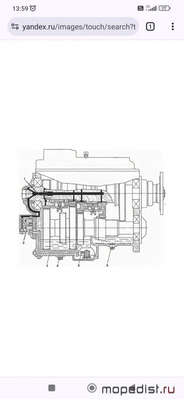

komandor:
Прикинул и порешил попробовать так: сделаю уровень таким, что бы были зубья наименьшей шестерни в масле. Наибольшая будет в масле, как получится, а на остальное всë набрызгает!
Думаю, что достаточно треть большой звезды в масле утопить. Остальное забразгает.
По работе, наблюдал открытую коробку пресса-гранулятора. Там уровень был до большой шестерёнки, так, чтобы она масло подхватывала. Когда крутились шестерни, из под зубцов, две струи масла били в стенки, почти в открытые подшипники.Добавлено спустя 3 минуты
komandor:
Лучше сказать: на сколько и какие шестерни погружены?
Этот двигатель плохой пример, у него масло насос качает, поэтому ни одна шестерня не достаёт до масла.

AleksejR:
Согласен, пример получился не ахти какой... zst
Ладно, вспомним дремучую технику прошлого века: моторы Ява-50, Ява Стадион и слизанный с него Ш50 - у них контрольное отверстие уровня масла было, примерно, на 1/3 от низа картера. Самая большая шестеренка "еле касалась" масляной ванны - буквально только зубья были в него погружены.

Может кто-нибудь, не такой тугой, как я, поможет найти разрез мотора ижака с нарисованным уровнем масла? Как бы коробка из ижиных потрохов, поглядеть бы, как в оригинале?Добавлено спустя 23 минутыХм. Вот механика в разрезе..
И там есть уровень. И он условно "под вал".
Pedro de Pakas
3 часа назад
В оригинале у ижа ещё цепь с корзиной кидают масло по всему картеру. Лучше какой нибудь промышленный редуктор глянуть как пример тогда уж. Или просто залить некое количество масла да шуруповертом покрутить и убедиться что масло всё смазывает и не пенится излишне.
Чисто по наитию я бы по нижней стороне валов залил, чтобы только части шестерен в покое были в масле.
Редактировалось: 1 раз (Последний: 2 июля 2024 в 14:07, Pedro de Pakas: причина не указана)
3 часа назад
komandor:
А зачем, если есть это?
