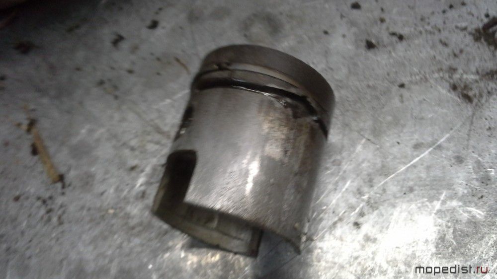

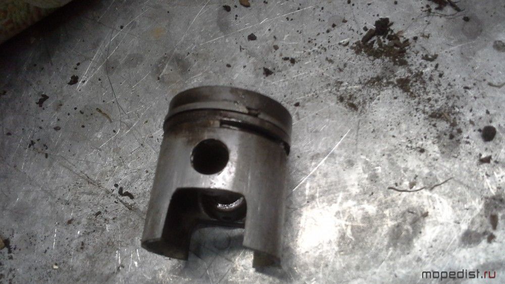

Забрал вчера движок от крота, отдали за 700 рублей. Состояние так себе, хотя люфта в нгш нет.
поршень уделан
Добавлено спустя 34 минутыВезде на.... обманывают.

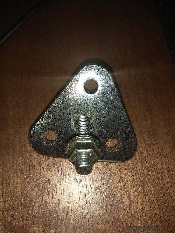

Магнит снимается самодельным съёмником, такого плана
Редактировалось: 1 раз (Последний: 22 марта 2018 в 18:44, krotik: причина не указана)
Айдар
Самара
424 дня назад
Я обычным трехлапым снял.

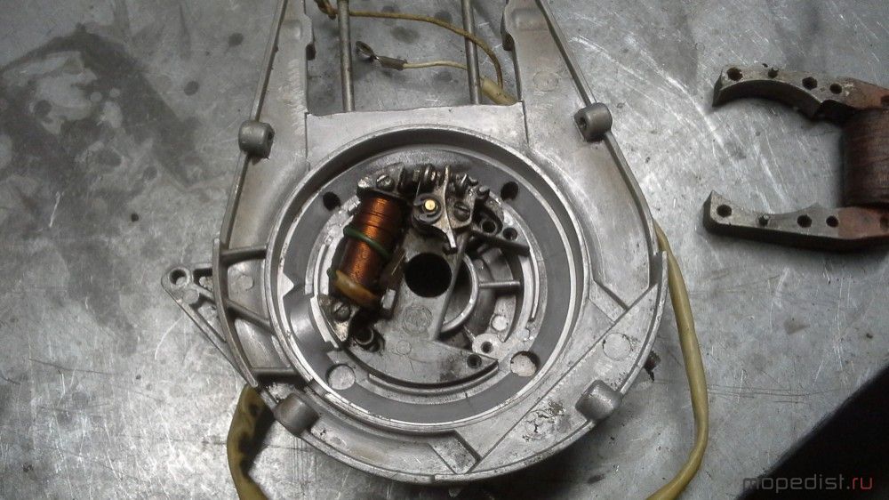

Был момент, лазил по своим жалезякам, споткнулся об кротомотор. Решил что пора хоть что то начать делать.
Т.к. терять нечего то снял магниты со статора. Как то так они и полюсные наконечники выглядят.
Проба методом прилипания длинной стальной линейки, еще пока были в статоре, показала что там пшик а не магниты. Крепёжные винты латунные ( это понятно но немагнитная нержа была бы понадежней) с зачеканок стронулись легко. Магниты сидели на эпоксидке. Для съёма пришлось греть градусов до 200. Судя по последующему тесту той же линейкой точка Кюри выше. Так что если и потеряли что то то при их размагниченности это не важно вовсе. Но перегревать всёодно не стоит.
Что буду делать дальше.... у меня есть минимум 3 решения исходя из наличия под рукой материалов. Подумаю, потом, если удачно сложится, отпишу. Пока счёл возможным действовать по принципу "главное ввязаться в драку, а там видно будет". Реально, терять нечего, а не начнёшь так и не сделаешь никогда.

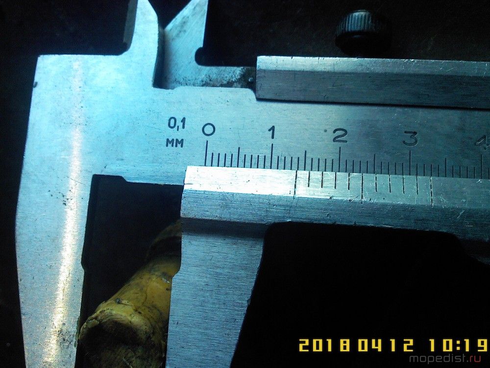

Айдар:
не смог точно конусность промерить.
У нас на заводе токари делали так: брали порошок хозяйственной краски для ткани "синьку" и смешивали с маслом, которым станок смазывали, до консистенции густой сметаны. А потом тонким слоем наносили на конус, который только что проточили, надевали деталь-образец(калибр), слегка вжимали и немного прокручивали. Потом снимали и по следам краски принимали решение: корректировать угол и протачивать немного ещё или оставить как есть.
Если очень срочно нужно, то могу померить конус пластилиновым слепком на своем маховике, пока еще не установил его на мотор.
Айдар
Самара
424 дня назад
Дед, а где сейчас синьку продают? а вот за слепок, спасибо. Фото в студию, и размеры. Буду признателен.
Айдар:
Понятия не имею... scratch
Но где можно добыть черную краску - подскажу: она называется "сажа" и получается методом залезания рукой в печную трубу.
Ну или пережиганием резины, если не лень этим заниматься.
Айдар:
Ща, пойду сделаю слепок и сфоткаю замеры с него...
Только угломера нет у меня, поэтому через тригонометрию угол придется получать. smoke Добавлено спустя 38 минутРотор, чтобы знать - с чего слепок сделан.
Диаметр основания конуса - 16мм.
Диаметр "усечения" конуса - 14мм.
Длина конуса - 21,4мм.
Сам посчитаешь?Добавлено спустя 48 минутКороче, я тут прикинул по таблицам Брадиса, получается тангенс угла(на одну сторону от оси) примерно 0,05 с "копейками", это примерно 3* или 1:20. Вероятнее всего, что так и делали на заводе: простое отношение половины разности диаметров к длине.
